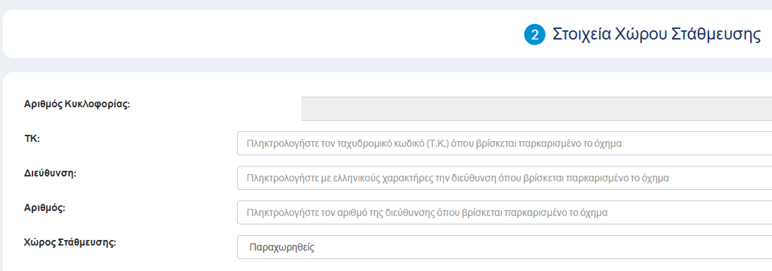

Basketikos_ Δημοσ. 28 Αυγούστου 2024 Δημοσ. 28 Αυγούστου 2024 (επεξεργασμένο) Καλησπέρα, Έχω ένα όχημα που έχω καταθέσει ηλεκτρονικά τις πινακίδες του εδώ και κάμποσα χρόνια και το έχω σταθμευμένο σε ιδιωτικό χώρο. Θέλω να το μετακινήσω σε νέο ιδιόκτητο πάρκινγκ με μεταφορέα οδικής βοήθειας. Μπήκα στη δήλωση ακινησίας του οχήματος για να δω πως θα γίνει να δηλωσω τη νέα διεύθυνση στάθμευσης και δε βρήκα να με αφήνει να το κάνω κάπως. Έχει μια τροποποιητική να κάνεις, αλλά δε με άφηνε να αλλάξω κανένα σχεδόν στοιχείο, παρά μόνο το αν το πάρκινγκ στην ήδη υπάρχουσα διεύθυνση είναι ιδιωτικό, νοικιάζεται ή παραχωρείται. Ξέρει κάποιος πώς μπορεί να δηλωθεί αλλαγή διεύθυνσης; Έχει χρειαστεί κανείς σας να το κάνει; Μήπως ακόμα και με μεταφορέα θεωρείται ότι το κινείς και δε με αφήνει να αλλάξω διεύθυνση αν δεν κάνω πρώτα άρση ακινησίας, έστω για ένα μήνα; Επίσης, το minimum που μπορείς να κάνεις ασφάλιση και να πληρώσεις τέλη ποιό είναι; 1 μήνας; Παρακαλώ μόνο όσοι ξέρουν ή έχουν προσωπική εμπειρία. Όχι εικασίες. Ευχαριστώ. Επεξ/σία 28 Αυγούστου 2024 από Basketikos_

DrLo Δημοσ. 25 Νοεμβρίου 2024 Δημοσ. 25 Νοεμβρίου 2024 (επεξεργασμένο) Για να μην ανοιγω νέο θέμα γράφω σε αυτό Για να δηλώσει η αδλεφή μου ενα αυτοκίνητο σε ακινησία διαβάζω ότι πρέπει να μπει σε "κλειστό και περιφραγμένο χώρο" (υποθέτω κανονικά δηλωμένο ως γκαράζ σε Ε9 όχι οποιοδήποτε "χώρο") Εγώ έχω γκαράζ (δεν είναι "κλειστό" , δεν έχει μπροστά γκαραζόπορτα αλλά είναι μέσα στο περιγραγμένο χώρο του οικοπέδου/σπιτιού , απλά έχει ξηλωθεί η γκαραζόποτα καθώς είχε σπάσει πλιά από αέρα). Ειναι κανονικά και στα χαρτιά χωρος σταθμευσης, όχι αποθήκη ή κάτι άλλο Ερώτησεις: Πως δηλώνω εγώ ότι της "παραχωρώ" το γκαράζ; μπήκα στην εφαρμογή, τουλάχιστον μέχρι το σημείο που δήλωνες τα στοιχείο και απλά είχε ένα drop/down menu για να δηλωθεί το "παραχωρηθείς"; Με κάποια υπευθυνη δήλωση; υπάρχει πρακτικά θέμα αν το αυτοκίνητο βρίσκεται πραγματικά σε ακινησία (όχι μαϊμου) αλλά για λόγους πρατκικούς/μπερδεμένους δεν είναι η ίδια δνση ; Δηλαδή αυτό που γραφει β) Δεν θα κυκλοφορήσω το όχημα, μετά την ημερομηνία θέσης του σε ακινησία, έχοντας γνώση ότι σε περίπτωση που το όχημα εντοπισθεί, από τα αρμόδια ελεγκτικά όργανα, να κυκλοφορεί ή να φέρει πινακίδες ενώ είναι σταθμευμένο, θα αρθεί η ακινησία, θα επιβληθούν τα τέλη κυκλοφορίας και το πρόστιμο εκπρόθεσμης πληρωμής τους, καθώς και διοικητικό πρόστιμο 10.000 ευρώ ή σε περίπτωση υποτροπής, 30.000 ευρώ και, με απόφαση του κατά νόμο αρμοδίου οργάνου, θα αφαιρεθεί για τρία (3) έτη το δίπλωμα οδήγησης του ιδιοκτήτη ή κατόχου του οχήματος. σημαίνει ότι δε πρέπει να βρεθεί σε κινηση (που δε θα είναι) ή γίνεται κάποιος έλεγχος ότι είναι όντως εκεί που έχεις δηλώσει; Τις πινακίδες τι τις κάνω; Τις βγάζω και τις φυλάω σε κάποιο ντουλάπι ή τις πάω κάπου; Επεξ/σία 25 Νοεμβρίου 2024 από DrLo
