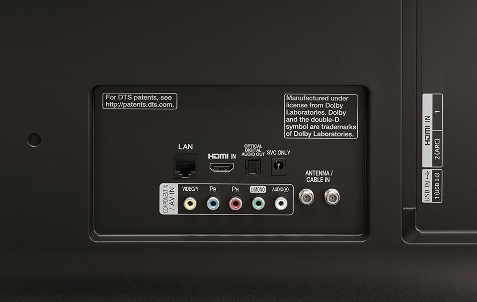

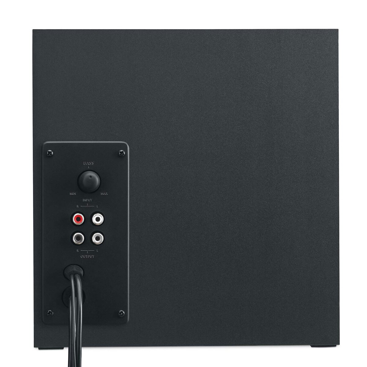

vagosofron Δημοσ. 28 Αυγούστου 2024 Δημοσ. 28 Αυγούστου 2024 (επεξεργασμένο) Καλησπέρα, έχω ένα σετ ηχείων 2.1 Logitech z333 και θέλω να τα συνδέσω με μία lg smart 49" τηλεόραση. Τα ηχεία βγάζουν δύο audio input rca ( λευκο/κόκκινο), αλλά έχουν και καλώδιο audio jack ( με το οποίο τα είχα συνδεδεμένα σε pc). Η τηλεόραση έχει δύο εξόδους audio output και μια optical, αλλά δεν έχει aux in. Προσπάθησα να τα συνδέσω με καλώδιο rca, αλλά δεν τα βλέπει. Υπάρχει κάποια λύση; Αν πάρω ανταπτορα rca σε θηλυκό aux για να κουμπώσω εκεί το audio jack καλώδιο των ηχείων; Επεξ/σία 28 Αυγούστου 2024 από vagosofron
afm Δημοσ. 28 Αυγούστου 2024 Δημοσ. 28 Αυγούστου 2024 (επεξεργασμένο) Καλησπέρα vagosofron. Όπως φαίνεται (από την φωτογραφία της τηλεόρασης που έχεις αναρτήσει) η τηλεόραση έχει μόνο οπτική έξοδο ήχου. Τα rca audio L/mono και R είναι είσοδοι ήχου και όχι έξοδοι. Αντίθετα τα ηχεία έχουν είσοδο rca και δεν χρειάζεται να πάρεις κάποιον adaptor-α για αυτά. Αυτό που θα χρειαστείς είναι ένας μετατροπέας optical to rca. Θα συνδέσεις λοιπόν την optical out της tv σου με το μετατροπέα με ένα οπτικό καλώδιο ήχου (πολλοί μετατροπείς έχουν ενσωματωμένο καλώδιο). Μετά θα συνδέσεις τα rca out του μετατροπέα με ένα καλώδιο rca to rca με τα ηχεία στην είσοδο ήχου (input rca). Πολλοί μετατροπείς έχουν και έξοδο ήχου audio jack οπότε μπορείς να τον συνδέσεις απ' ευθείας με τα ηχεία σου μέσω του audio jack καλωδίου των ηχείων. Τώρα αν η τηλεόραση σου έχει έξοδο ακουστικών μπορείς να την συνδέσεις με τα ηχεία σου μέσω του audio jack καλωδίου των ηχείων (χωρίς adaptor-α φυσικά). Επεξ/σία 28 Αυγούστου 2024 από afm 1
vagosofron Δημοσ. 28 Αυγούστου 2024 Μέλος Δημοσ. 28 Αυγούστου 2024 42 minutes ago, afm said: Καλησπέρα vagosofron. Όπως φαίνεται (από την φωτογραφία της τηλεόρασης που έχεις αναρτήσει) η τηλεόραση έχει μόνο οπτική έξοδο ήχου. Τα rca audio L/mono και R είναι είσοδοι ήχου και όχι έξοδοι. Αντίθετα τα ηχεία έχουν είσοδο rca και δεν χρειάζεται να πάρεις κάποιον adaptor-α για αυτά. Αυτό που θα χρειαστείς είναι ένας μετατροπέας optical to rca. Θα συνδέσεις λοιπόν την optical out της tv σου με το μετατροπέα με ένα οπτικό καλώδιο ήχου (πολλοί μετατροπείς έχουν ενσωματωμένο καλώδιο). Μετά θα συνδέσεις τα rca out του μετατροπέα με ένα καλώδιο rca to rca με τα ηχεία στην είσοδο ήχου (input rca). Πολλοί μετατροπείς έχουν και έξοδο ήχου audio jack οπότε μπορείς να τον συνδέσεις απ' ευθείας με τα ηχεία σου μέσω του audio jack καλωδίου των ηχείων. Τώρα αν η τηλεόραση σου έχει έξοδο ακουστικών μπορείς να την συνδέσεις με τα ηχεία σου μέσω του audio jack καλωδίου των ηχείων (χωρίς adaptor-α φυσικά). Α σε ευχαριστώ πολύ! Δυστυχώς η τηλεόραση δεν έχει aux υποδοχή. Η αλήθεια είναι ότι έψαχνα για hdmi to rca ανταπτορα, αλλά τώρα που το ανέφερες θα πάρω optical to rca. Ελπίζω να δουλέψει!
