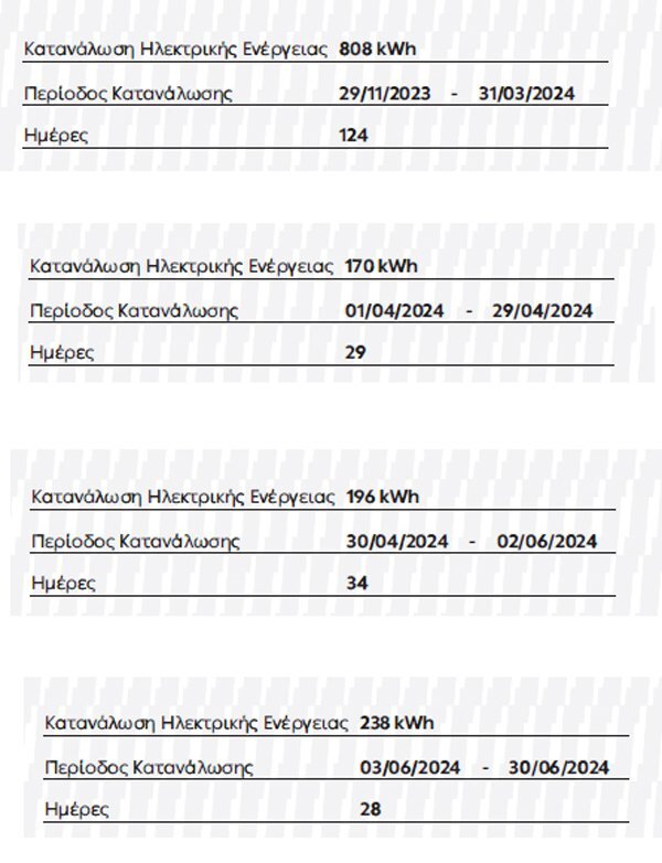

Ζευγάρι με ελάχιστο μαγείρεμα, πλυντήριο ρούχων 2 με 3 την εβδομάδα, πιάτων (πάγκου) σχεδόν στις 3 ημέρες 2 πλυντήρια, ψυγειοκαταψύκτης 15ετίας με ηλιακό , τηλεόραση σε λειτουργεία 10 ωρες την ημέρα, υπολογιστής περίπου ένα 8ωρο και γενικά χωρίς καμία οικονομία στην κατανάλωση....
Τον Ιούνιο ειναι αυξημένη η κατανάλωση επειδή δουλεψαν τα κλιματιστικά (1 η 2 ανάλογα) που δουλεύουν απο το μεσημέρι και μετά και για όσες ώρες απαιτούνται... γιατί το σπίτι είναι αρκετά δροσερό... και σπάνια χρειάζονται το βράδυ.... δεν έχω βάλει το Ιούλιο γιατί λείπαμε για πολύ μεγάλο διάστημα....

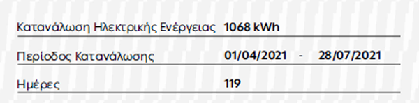

Και σε πιο παλιές εποχές που μαγειρεύαμε αρκετά πιο πολύ... και είμασταν και τον Ιούλιο που δούλευε αυξημένες ώρες το κλιματιστικό.....
