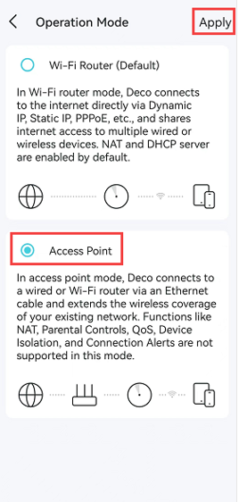

somt Δημοσ. 28 Αυγούστου 2024 Δημοσ. 28 Αυγούστου 2024 (επεξεργασμένο) υπάρχει περιπτωση να έβαλες κάποια συσκευή τελευταία που έχει ενεργό dhcp? Σε πρώτη φαση σιγουρέψου γι'αυτό. μετά κάνε reset τα deco και ρυθμισε τα ξανα, με προσοχή να είναι σε Access Point mode Επεξ/σία 28 Αυγούστου 2024 από somt
james9tito Δημοσ. 28 Αυγούστου 2024 Μέλος Δημοσ. 28 Αυγούστου 2024 15 ώρες πριν, somt είπε υπάρχει περιπτωση να έβαλες κάποια συσκευή τελευταία που έχει ενεργό dhcp? Σε πρώτη φαση σιγουρέψου γι'αυτό. μετά κάνε reset τα deco και ρυθμισε τα ξανα, με προσοχή να είναι σε Access Point mode Δεν θυμαμαι να προσθεσα καποια συσκευη τωρα τελευταια. Καμια ιδεα για το τι ειδους συσκευες εχουν dhcp ενεργο? Επισης γιατι σε access point mode? Σε wifi router το εχω και δεν θυμαμαι να το ειχα αλλαξει , εξαρχης ετσι το ειχα!
somt Δημοσ. 28 Αυγούστου 2024 Δημοσ. 28 Αυγούστου 2024 τότε πολύ πιθανο να ειναι εκει το πρόβλημα σου αν το έχεις σε Wifi router mode αναλαμβάνει πιο πολλούς ρόλους (όπως dhcp) που δεν χρειάζεται γιατί αυτά τα κάνει ήδη το cosmote router σου! τώρα γιατι έπαιζε τόσο καιρό, μπορεί και κατα τύχη μήπως αλλάχτηκε το router της cosmote πρόσφατα; ή μπορεί να πηρε καποια ενημερωση που κατι του άλλαξε
james9tito Δημοσ. 28 Αυγούστου 2024 Μέλος Δημοσ. 28 Αυγούστου 2024 3 ώρες πριν, somt είπε τότε πολύ πιθανο να ειναι εκει το πρόβλημα σου αν το έχεις σε Wifi router mode αναλαμβάνει πιο πολλούς ρόλους (όπως dhcp) που δεν χρειάζεται γιατί αυτά τα κάνει ήδη το cosmote router σου! τώρα γιατι έπαιζε τόσο καιρό, μπορεί και κατα τύχη μήπως αλλάχτηκε το router της cosmote πρόσφατα; ή μπορεί να πηρε καποια ενημερωση που κατι του άλλαξε Το cosmote router αλλαχτηκε πριν 8+ μηνες αλλα το προβλημα παρουσιαστηκε εδω και ενα μηνα. Καταλαβαινω τι λες αλλα ειναι και αλλα που χρησιμοποιω στην ρουτερ λειτουργια οπως πχ parental controls που ειναι πολυ σημαντικο. Θα δοκιμασω με το παλιο ρουτερ του οτε μηπως αλλαξει η κατασταση , σημερα τα εκανα και hard reset μπας και στρωσουν αλλα δεν ειμαι αισιοδοξος. Θα προτιμουσα να βγουν off και να αγορασω καινουρια παρα αυτο το πραγμα που με αναγκαζει σε trial and error δοκιμες και δεν μπορω να πω οτι ειμαι και ειδικος με τα δικτυα και κατανοω πληρως την λειτουργια τους.
