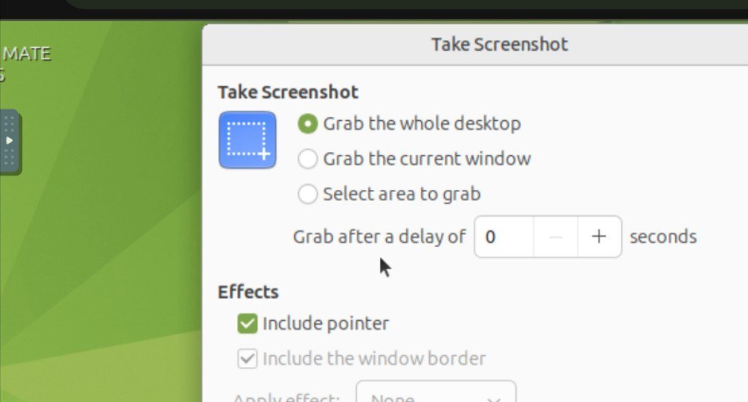

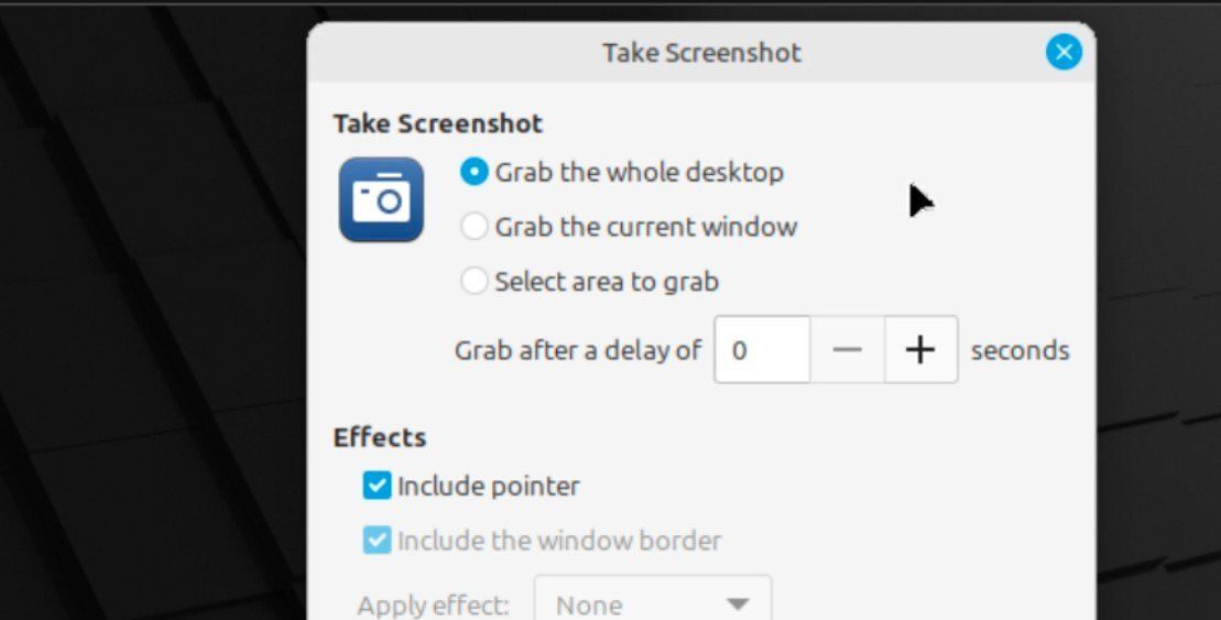

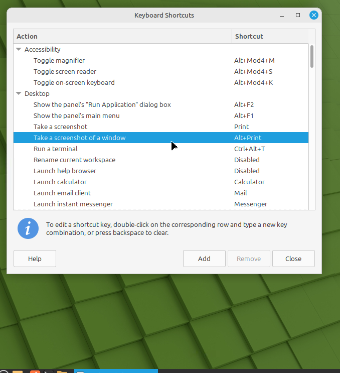

rhtoras Δημοσ. 26 Αυγούστου 2024 Δημοσ. 26 Αυγούστου 2024 (επεξεργασμένο) Τυχερός είσαι σε στο ένα pc έχω mate. Στην κατηγορία accessories υπάρχει ένα πρόγραμμα mate-screenshot. Αν για κάποιο λόγο δεν το έχεις το εγκαθιστάς. Αν θες να ανοίγει αυτόματα κάνεις ένα shortcut στο κατάλληλο μενού (System-->Preferences-->Hardware-->Keyboard Shortcuts) Είναι πολύ πιθανό να ανοίξει και πατώντας shift+prnt scrn (τα πλήκτρα) ή alt+prnt scrn Αν τώρα για κάποιο λόγο δε σε καλύπτει το default εργαλείο και θες το ίδιο του xfce απλά το αναζητάς ως xfce4-screenshooter το εγκαθιστάς και πας εκεί που σου είπα για τα shortcut και κάνεις ένα με το εργαλείο του xfce. Γενικά το mate-screenshot είναι έτσι και φτιάχνοντας ένα shortcut το καλείς και με το απλό πάτημα prntscrn ή όποιο συνδιασμό θες: Edit: μόλις το δοκίμασα στο mint mate. Είναι έτσι: Επεξ/σία 27 Αυγούστου 2024 από rhtoras 1

hp8 Δημοσ. 27 Αυγούστου 2024 Μέλος Δημοσ. 27 Αυγούστου 2024 11 λεπτά πριν, rhtoras είπε Εκεί που σου είπα κάνεις τη ρύθμιση άρα να υποθέσω δούλεψε ? το alt+prtscn το ήξερα άλλα σου βγάζει το περίγραμμα που υπάρχει (φωτο) και όχι να επιλέξεις περίγραμμα το οποίο και αφορούσε το θέμα Το κάνω από την διαδικασία βοηθήματα - λήψη στιγμιότυπου κλπ οπότε μην ταλαιπωρουμαστε περισσότερο Spoiler
