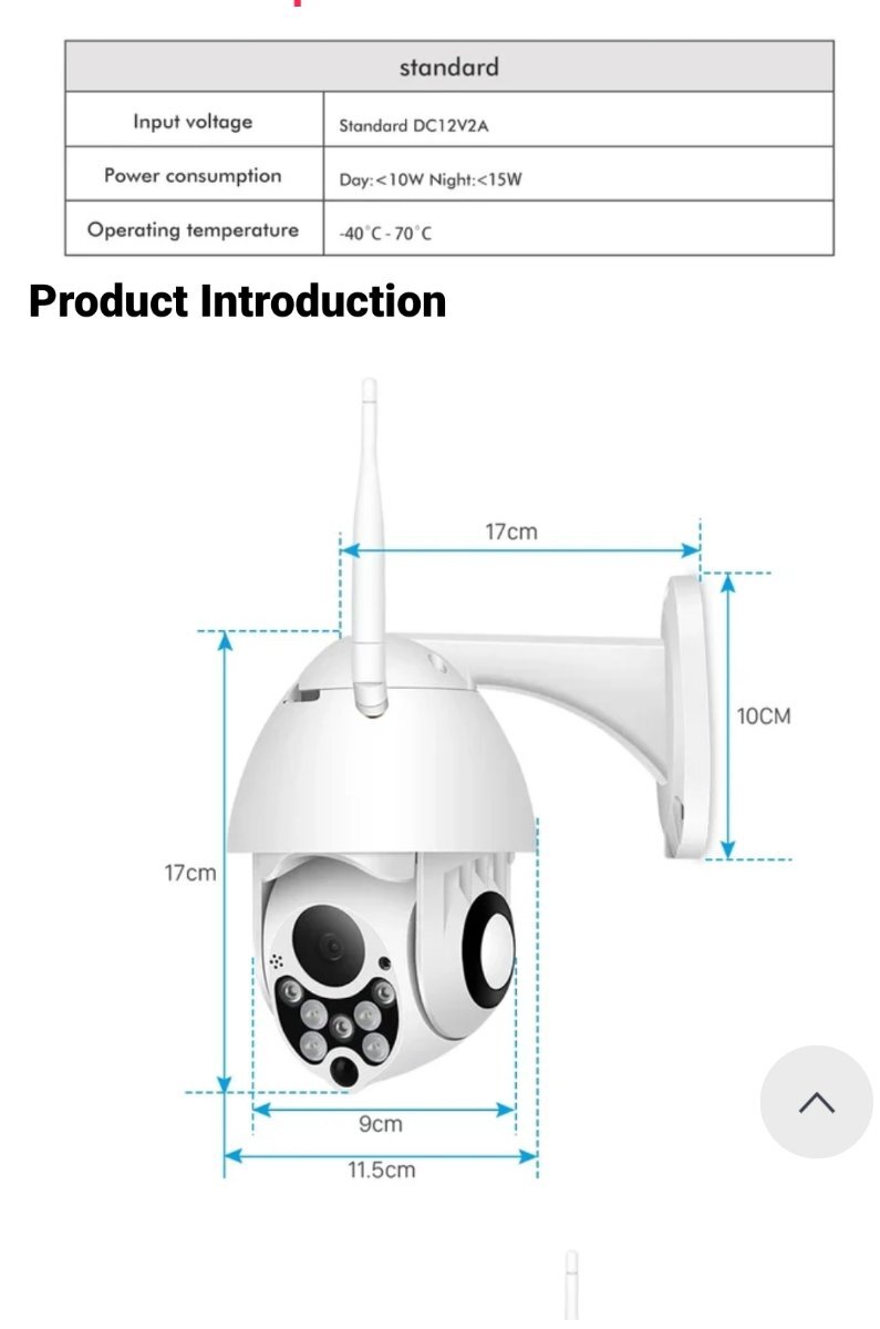

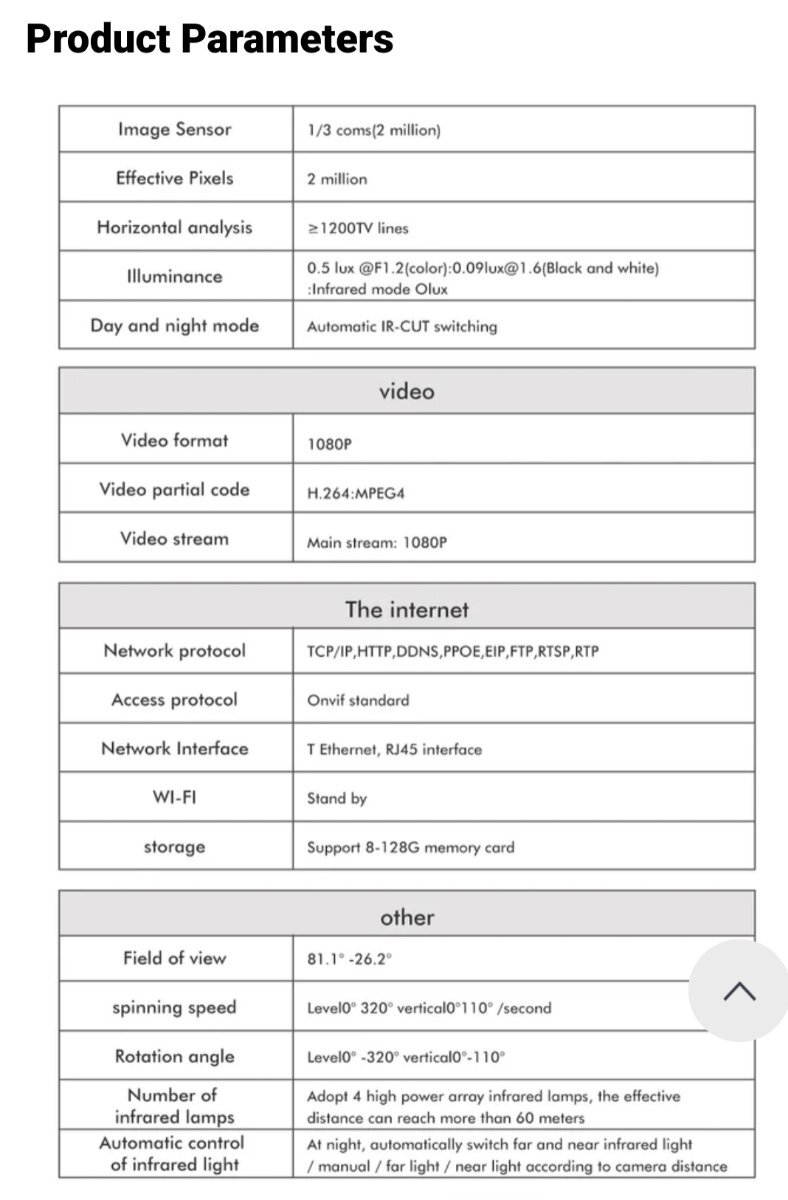

klipitiklopos Δημοσ. 5 Σεπτεμβρίου 2024 Μέλος Δημοσ. 5 Σεπτεμβρίου 2024 Καλησπερα, εχω δυο απο τις παρακατω καμερες και επειδη συνδεονται μεσω εφαρμογης στο ιντερνετ, προσπαθω να τις συνδεσω κατ'ευθειαν στο καταγραφικο, ομως δεν τις βλεπει με τιποτα. Σαν πρωτοκολλο (ONVIF) το καταγραφικο το υποστηριζει πραγμα που το βλεπω οταν ειναι μεσω ρουτερ, ομως θελω προς το παρον να αποσυνδεσω το ιντερνετ απο το καταγραφικο και σε αυτην την περιπτωση δεν θα μπορω να εχω εικονα απο τις συγκεκριμενες δυο καμερες. Υπαρχει καποια λυση;
gorge18 Δημοσ. 10 Σεπτεμβρίου 2024 Δημοσ. 10 Σεπτεμβρίου 2024 Στις 5/9/2024 στις 11:44 ΜΜ, klipitiklopos είπε Καλησπερα, εχω δυο απο τις παρακατω καμερες και επειδη συνδεονται μεσω εφαρμογης στο ιντερνετ, προσπαθω να τις συνδεσω κατ'ευθειαν στο καταγραφικο, ομως δεν τις βλεπει με τιποτα. Σαν πρωτοκολλο (ONVIF) το καταγραφικο το υποστηριζει πραγμα που το βλεπω οταν ειναι μεσω ρουτερ, ομως θελω προς το παρον να αποσυνδεσω το ιντερνετ απο το καταγραφικο και σε αυτην την περιπτωση δεν θα μπορω να εχω εικονα απο τις συγκεκριμενες δυο καμερες. Υπαρχει καποια λυση; Κοιτα. Ειναι γενικα ενα προβλημα οτι παει ο κοσμος και παιρνει καμερες απο οπου ναναι γιατι ειναι φθηνες και μετα περιμενουν να κανουν πραγματα απο αυτες.. Θα γραψουν, θα σου στειλουν ειδοποίηση; ναι! ολα καλα! Τωρα αν εσυ ψαχνεις onvif, wdr και δεν ξερω τι αλλο. Μπορει και να μη τα καταφερεις ποτε. Δωστε απο την αρχη τα χρηματα για να φτιαξετε αυτο που απο την αρχη θελετε! Γιατι καταληγετε να δινετε τα 2πλασια..
klipitiklopos Δημοσ. 10 Σεπτεμβρίου 2024 Μέλος Δημοσ. 10 Σεπτεμβρίου 2024 (επεξεργασμένο) 4 ώρες πριν, gorge18 είπε Κοιτα. Ειναι γενικα ενα προβλημα οτι παει ο κοσμος και παιρνει καμερες απο οπου ναναι γιατι ειναι φθηνες και μετα περιμενουν να κανουν πραγματα απο αυτες.. Θα γραψουν, θα σου στειλουν ειδοποίηση; ναι! ολα καλα! Τωρα αν εσυ ψαχνεις onvif, wdr και δεν ξερω τι αλλο. Μπορει και να μη τα καταφερεις ποτε. Δωστε απο την αρχη τα χρηματα για να φτιαξετε αυτο που απο την αρχη θελετε! Γιατι καταληγετε να δινετε τα 2πλασια.. Καλησπερα, καταλαβαινω τι λες, ομως το δικτυο με τις καμερες και το nvr δεν στηθηκε απο την αρχη με την φιλοσοφια ο.κ. ξερω ακριβως τι να κανω, εχω το σχεδιο ετοιμο και προχωραω. Αρχικα πηρα την μια απο τις 2 onvif για να εξοικειωθω με το θεμα καμερα, και για να δω αν μπορω να τα καταφερω δεδομενου οτι πρωτη φορα ερχομουν σε επαφη. Επισης με βολευε το οτι ηταν ptz και μπορουσα να εποπτευω και αλλους χωρους του σπιτιου. Μετα εκανα μια ανακαινιση στο σπιτι και προστεθηκαν και αλλοι χωροι οπου οι onvif δεν επαρκουσαν, οποτε αρχισα να ψαχνομαι για σταθερες καμερες και καταγραφικο οπου και παλι δεν ειχα καμια επαφη στο παρελθον, οποτε πηγα πειραματικα. Δεστο σαν εισαγωγη στο θεμα καμερες και ασφαλεια για να αποκτησω τις γνωσεις. Και αφου παρακολουθησα καποια video για σετ καμερων και nvr, προχωρησα σε αγορα, ομως τις onvif τις ειχα ηδη, οποτε αρχισα να ψαχνομαι αν γινεται και πως να τις συνδεσω στο καταγραφικο. Δεν ηξερα ουτε οτι συνδεονται μεσω Κινεζικου cloud, εγω τις συνεδεσα μεσω ethernet, ενταξει σκεφτηκα περισσοτερη ασφαλεια. Στην πορεια προεκυψαν καποια προβληματα ασφαλειας με την συνδεση του καταγραφικου που δεν μπορω να αναφερω δημοσια, δεν προκειται για ανασφαλειες αν με παρακολουθει ο Κινεζος, αλλα κατι σοβαροτερο. Για αυτο σκεφτηκα να ρωτησω εδω ανθρωπους που εχουν τις γνωσεις και την εμπειρια και σας ευχαριστω για αλλη μια φορα ολους. Επεξ/σία 10 Σεπτεμβρίου 2024 από klipitiklopos 1
gorge18 Δημοσ. 10 Σεπτεμβρίου 2024 Δημοσ. 10 Σεπτεμβρίου 2024 1 ώρα πριν, klipitiklopos είπε Καλησπερα, καταλαβαινω τι λες, ομως το δικτυο με τις καμερες και το nvr δεν στηθηκε απο την αρχη με την φιλοσοφια ο.κ. ξερω ακριβως τι να κανω, εχω το σχεδιο ετοιμο και προχωραω. Αρχικα πηρα την μια απο τις 2 onvif για να εξοικειωθω με το θεμα καμερα, και για να δω αν μπορω να τα καταφερω δεδομενου οτι πρωτη φορα ερχομουν σε επαφη. Επισης με βολευε το οτι ηταν ptz και μπορουσα να εποπτευω και αλλους χωρους του σπιτιου. Μετα εκανα μια ανακαινιση στο σπιτι και προστεθηκαν και αλλοι χωροι οπου onvif δεν επαρκουσαν, οποτε αρχισα να ψαχνομαι για σταθερες καμερες και καταγραφικο οπου και παλι δεν ειχα καμια επαφη στο παρελθον, οποτε πηγα πειραματικα. Δεστο σαν εισαγωγη στο θεμα καμερες και ασφαλεια για να αποκτησω τις γνωσεις. Και αφου παρακολουθησα καποια video για σετ καμερων και nvr, προχωρησα σε αγορα, ομως τις onvif τις ειχα ηδη, οποτε αρχισα να ψαχνομαι αν γινεται και πως να τις συνδεσω στο καταγραφικο. Δεν ηξερα ουτε οτι συνδεονται μεσω Κινεζικου cloud, εγω τις συνεδεσα μεσω ethernet, ενταξει σκεφτηκα περισσοτερη ασφαλεια. Στην πορεια προεκυψαν καποια προβληματα ασφαλειας με την συνδεση του καταγραφικου που δεν μπορω να αναφερω δημοσια, δεν προκειται για ανασφαλειες αν με παρακολουθει ο Κινεζος, αλλα κατι σοβαροτερο. Για αυτο σκεφτηκα να ρωτησω εδω ανθρωπους που εχουν τις γνωσεις και την εμπειρια και σας ευχαριστω για αλλη μια φορα ολους. Σε καταλαβαινω! Μη νομιζεις και εγω πριν 20 χρονια ετσι ξεκίνησα. Μεχρι που σταματησα να ακουω διαφορους (γιατι απλα δεν βοηθουσαν στην ουσια) και τα εκανα μονος. Απλα η γενικη συμβουλη ειναι αυτη. Μη πας στα φθηνα. Θα τα πληρώσεις ακριβά. Σκεψου οτι την στιγμη αυτη εχω στησει καμερες στην δουλεια μου που βρισκετε 15χλμ μακρια και τις βλεπω απο το σπιτι. Χωρις ιντερνετ. ειναι ip καμερες σε nvr κααταγραφικα (οχι Onvif που σε περιορίζει τις περισσοτερες φορες) και οι καμερες που εχω ειναι απο 80€ μεχρι 250€ η μια... Γιαυτο σου λεω, μη κοιτας τα φθηνα.. Μονο μπελαδες ειναι...
klipitiklopos Δημοσ. 10 Σεπτεμβρίου 2024 Μέλος Δημοσ. 10 Σεπτεμβρίου 2024 (επεξεργασμένο) 12 λεπτά πριν, gorge18 είπε Σε καταλαβαινω! Μη νομιζεις και εγω πριν 20 χρονια ετσι ξεκίνησα. Απλα η γενικη συμβουλη ειναι αυτη. Μη πας στα φθηνα. Θα τα πληρώσεις ακριβά. Σκεψου οτι την στιγμη αυτη εχω στησει καμερες στην δουλεια μου που βρισκετε 15χλμ μακρια και τις βλεπω απο το σπιτι. Χωρις ιντερνετ. ειναι ip καμερες σε nvr κααταγραφικα (οχι Onvif που σε περιορίζει τις περισσοτερες φορες) και οι καμερες που εχω ειναι απο 80€ μεχρι 250€ η μια... Γιαυτο σου λεω, μη κοιτας τα φθηνα.. Μονο μπελαδες ειναι... Ουτως η αλλως ειμαι σε φαση αλλαγης του εξοπλισμου, σε πρωτη φαση για ασφαλιση του δικτυου, και σε δευτερη να αλλαξω το καταγραφικο με καποιο σοβαροτερο. Επειδη αυτην την φορα δεν θελω να κανω βιαστικες κινησεις, συλλεγω πληροφοριες για το πως ειναι καλυτερα να κινηθω, και βλεπω οτι εχω να μαθω παααρα πολλα, δεν ειναι ευκολο το "σπορ" για καποιον ασχετο. Οι ερωτησεις που κανω για τον υπαρχοντα εξοπλισμο ειναι για το πως μπορω να τον σεταρω καλυτερα μεχρι να καταληξω για τις αλλαγες. Επεξ/σία 10 Σεπτεμβρίου 2024 από klipitiklopos
