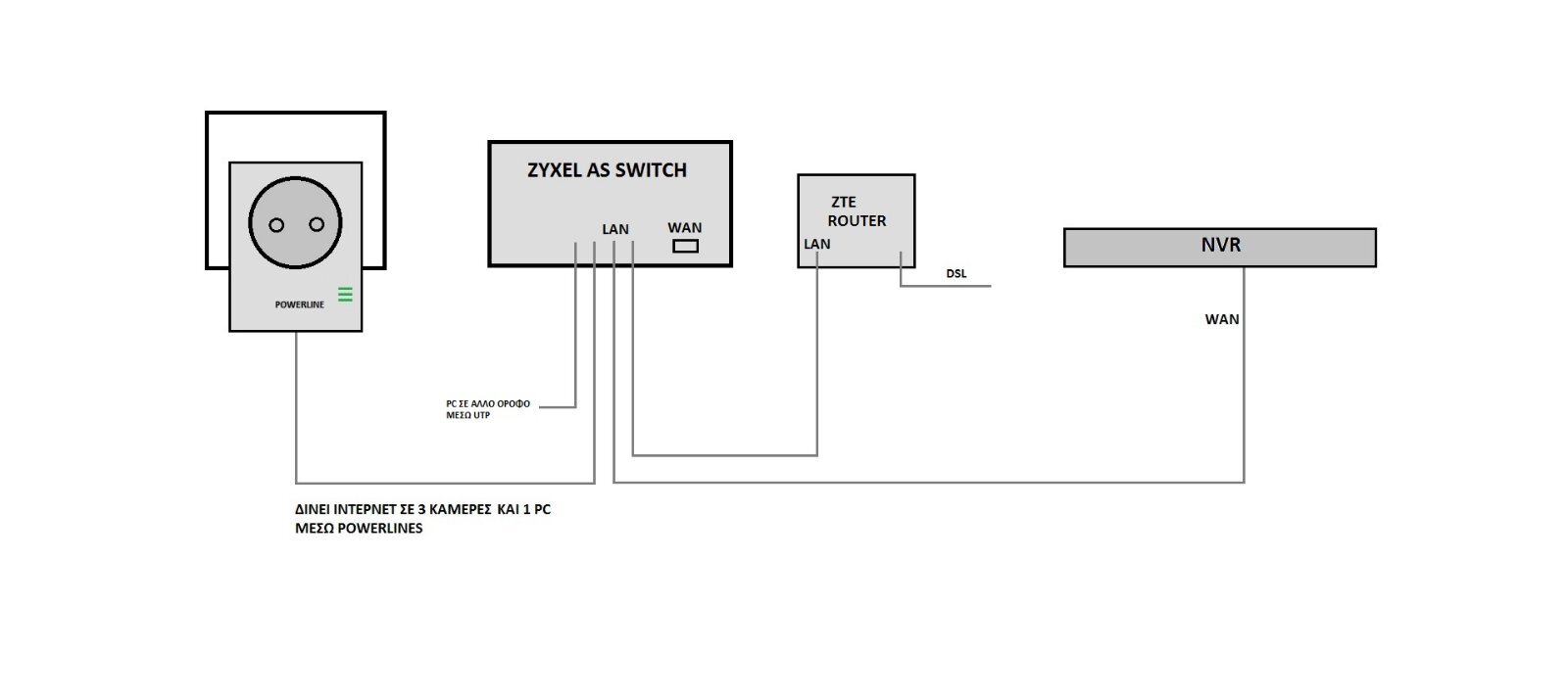

klipitiklopos Δημοσ. 23 Αυγούστου 2024 Δημοσ. 23 Αυγούστου 2024 Καλησπερα, εχω σε δικτυο ενα NVR και 2 PC και θελω να αποκλεισω ανεπιθυμητες εξωτερικες συνδεσεις, ιδιως το NVR. Προς το παρον για modem χρησιμοποιω το ZTE 267N και εχω συνδεσει σαν switch ενα παλιο ZYXEL 600 H-61 οπου πανω σε αυτο ειναι οι συσκευες ειτε μεσω UTP ειτε μεσω POWERLINES. (επισυναπτω σχεδιακι της συνδεσης) Aυτο γιατι (με τα λιγα που ξερω) με το ZTE δεν μπορεις να κανεις και πολλα πραγματα για προστασια, και το ZYXEL βλεπω οτι εχει πολλες ρυθμισεις και δυνατοτητες firewall. Mπορει κανεις να βοηθησει με το σεταρισμα του firewall του ZYXEL, η δεν αξιζει τον κοπο; Αν οχι επειδη σκοπευα ουτως η αλλως να παρω ενα καλυτερο ρουτερ, μπορειτε να μου προτεινετε τι εξοπλισμο θα χρειαστω για να θωρακισω το δικτυο; Οι φοβοι μου ειναι βασιμοι που δεν μπορω να αναλυσω δημοσια. Δεν ειμαι Αθηνα και εδω δεν ξερω αν υπαρχει καποιος με σοβαρες γνωσεις δικτυων για να αποτανθω οποτε ζητω την βοηθεια σας. Ευχαριστω προκαταβολικα.
uniquegr Δημοσ. 24 Αυγούστου 2024 Δημοσ. 24 Αυγούστου 2024 Ένα απο τα πιο δυνατά firewall αν όχι το πιο δυνατό, είναι το pfSense, το οποίο έχει πολύ καλές δυνατότητες παραμετροποίησης. Μπορείς να αγοράσεις ένα φτηνό μηχανάκι που να έχει τουλάχιστον δύο θύρες ethernet και να του εγκαταστήσεις το εν λόγω λογισμικό. Ή μπορείς να αγοράσεις αυτό που πήρα κι εγώ, fujitsu futro s920 ή και το μικρότερο s720 τα οποία έχουν υποδοχή pci-e και εκεί μπορείς να τοποθετήσεις μια κάρτα δικτύου για να έχεις τουλάχιστον 2 lan, χρειάζεσαι μια wan στην οποία θα συνδέσεις το ethernet απο το zte και άλλη μια που θα είναι η lan και την οποία μπορείς να στείλεις σε ένα switch. Με το pfSense γίνεται παιχνιδάκι η δημιουργία και διαχείρηση VLAN's, κάτι που πιστεύω ότι θα σε βοηθήσει αρκετά για να ασφαλίσεις περαιτέρω τις ευαίσθητες συσκευές του δικτύου σου.

jemhadar Δημοσ. 28 Αυγούστου 2024 Δημοσ. 28 Αυγούστου 2024 οπως ειπαν ηδη οι υπολοιποι, ενα μικρο "κουτι" με pfsense ή iptables, "inline" με το lan του ZTE. Ιδανικα, αυτο το κουτι πρεπει να γινει το default gateway ολων το συσκευων σου, αρα 2 NICs (τουλαχιστον) και ολιγον linux/bsd routing
