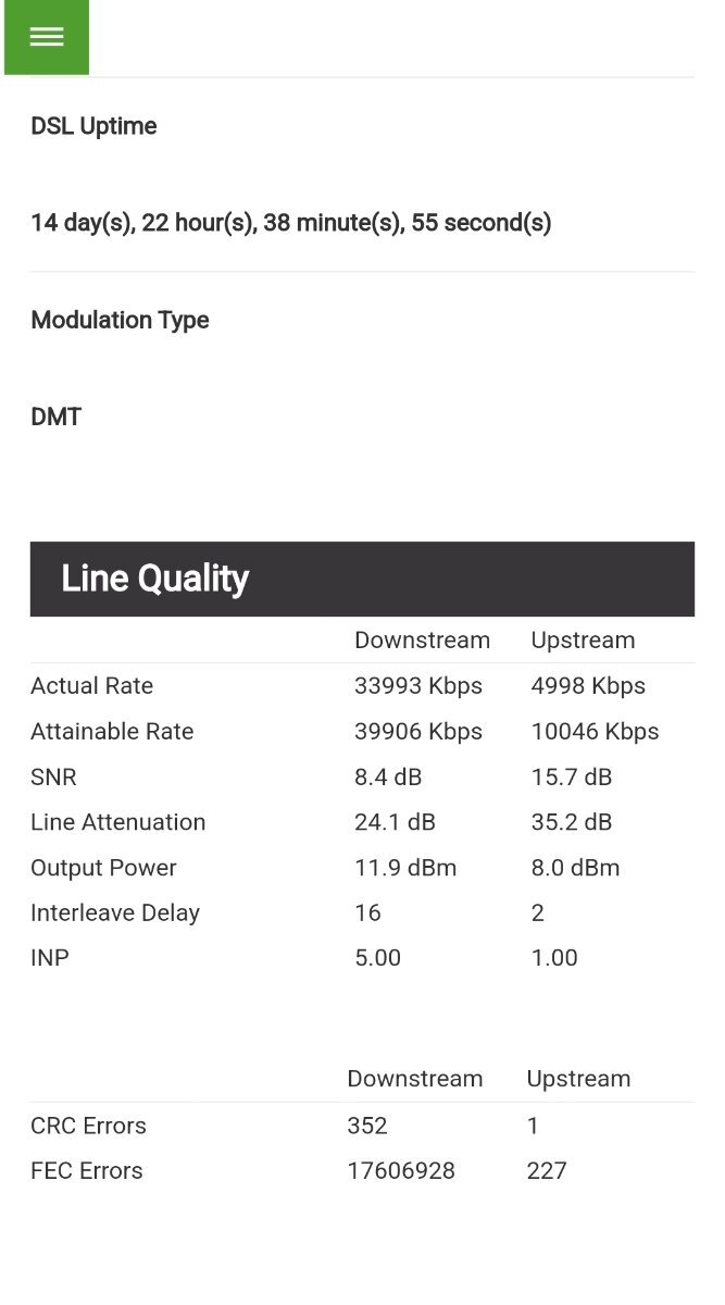

sv8iik Δημοσ. 23 Αυγούστου 2024 Δημοσ. 23 Αυγούστου 2024 παιδιά δείτε κ τις δικές μου μετρήσεις , εχω δυνατότητα να αυξήσω τη ταχύτητα ; πριν 2 χρόνια θυμάμαι ότι κλειδωνε στα 52mbps αλλα μηνα με το μηνα επεσε σημαντικά η ταχύτητα (οι τεχνικοί λενε δεν γίνεται κάτι ) ( καλωδίωση του σπιτιού είναι νεα απευθείας απο το κουτι οτε)
athmich1 Δημοσ. 23 Αυγούστου 2024 Δημοσ. 23 Αυγούστου 2024 6 λεπτά πριν, sv8iik είπε παιδιά δείτε κ τις δικές μου μετρήσεις , εχω δυνατότητα να αυξήσω τη ταχύτητα ; πριν 2 χρόνια θυμάμαι ότι κλειδωνε στα 52mbps αλλα μηνα με το μηνα επεσε σημαντικά η ταχύτητα (οι τεχνικοί λενε δεν γίνεται κάτι ) ( καλωδίωση του σπιτιού είναι νεα απευθείας απο το κουτι οτε) Από καμπίνα ή από αστικό κέντρο το ίντερνετ? Έχεις στατιστικά από τότε που λες ότι έπιανες 52? Το line attenuation είναι λίγο απαγορευτικό.
sv8iik Δημοσ. 23 Αυγούστου 2024 Δημοσ. 23 Αυγούστου 2024 κάπου πρέπει να εχω screen shot , αλλα οχι εύκολο αυτή τη στιγμή . επίσης οταν υπάρχει διακοπή ρεύματος μπαίνω με 54 ! (περιοχή Καρλόβασι Σάμου ) περίπου 1χλμ απο κτήριο Οτε
poulinos Δημοσ. 23 Αυγούστου 2024 Δημοσ. 23 Αυγούστου 2024 (επεξεργασμένο) On 23/08/2024 at 14:34, sv8iik said: κάπου πρέπει να εχω screen shot , αλλα οχι εύκολο αυτή τη στιγμή . επίσης οταν υπάρχει διακοπή ρεύματος μπαίνω με 54 ! (περιοχή Καρλόβασι Σάμου ) περίπου 1χλμ απο κτήριο Οτε μπαινεις με 54 επειδη δεν παιζει crosstalk για λιγο.μετα σε πεταει και ξαναμπαινεις σωστα.an εισαι στο 1Km απο το κτιριο του οτε τοτε στεκει το attenuation αν και με παραξενευει οτι στο Upload εχεις πιο πολυ απο το down. αλλα λογικα αν παιρνεις απο το κτιριο του οτε και οχι απο Kv αστα να πανε Επεξ/σία 26 Αυγούστου 2024 από poulinos
athmich1 Δημοσ. 23 Αυγούστου 2024 Δημοσ. 23 Αυγούστου 2024 Όλο το ζουμί στο: 1χλμ. από το κτήριο του ΟΤΕ..... δυστυχώς όχι. Μόνο εάν τυχόν μπει καμπίνα vdsl κάπου πιο κοντά σε σένα θα μπορείς να πας σε αναβάθμιση ταχύτητας, καθώς παίρνεις γραμμή από το αστικό κέντρο...
sv8iik Δημοσ. 23 Αυγούστου 2024 Δημοσ. 23 Αυγούστου 2024 26 λεπτά πριν, poulinos είπε μπαινεις με 54 επειδη δεν παιζει crosstalk για λιγο.μετα σε πεταει και ξαναμπαινεις σωστα όντως μετά από επαναφορά ηλ.ρευματος παει σε χαμηλές ταχύτητες . 19 λεπτά πριν, athmich1 είπε Όλο το ζουμί στο: 1χλμ. από το κτήριο του ΟΤΕ..... δυστυχώς όχι. Μόνο εάν τυχόν μπει καμπίνα vdsl κάπου πιο κοντά σε σένα θα μπορείς να πας σε αναβάθμιση ταχύτητας, καθώς παίρνεις γραμμή από το αστικό κέντρο... εχει στα 100mt απο εμενα καμπίνα ftth έως 200 , αλλα μου είπαν οτι το σπίτι δεν συνδέετε εκει... ( αν βάλω σε σπίτι γνωστού 150mt από εμένα , point to point wifi θα εχω ολη τη ταχύτητα που έχει ο γνωστός μου ; ) 36 λεπτά πριν, athmich1 είπε Από καμπίνα ή από αστικό κέντρο το ίντερνετ? Έχεις στατιστικά από τότε που λες ότι έπιανες 52? Το line attenuation είναι λίγο απαγορευτικό. το attainable rate μπορω να το πλησιάσω κάπως ;

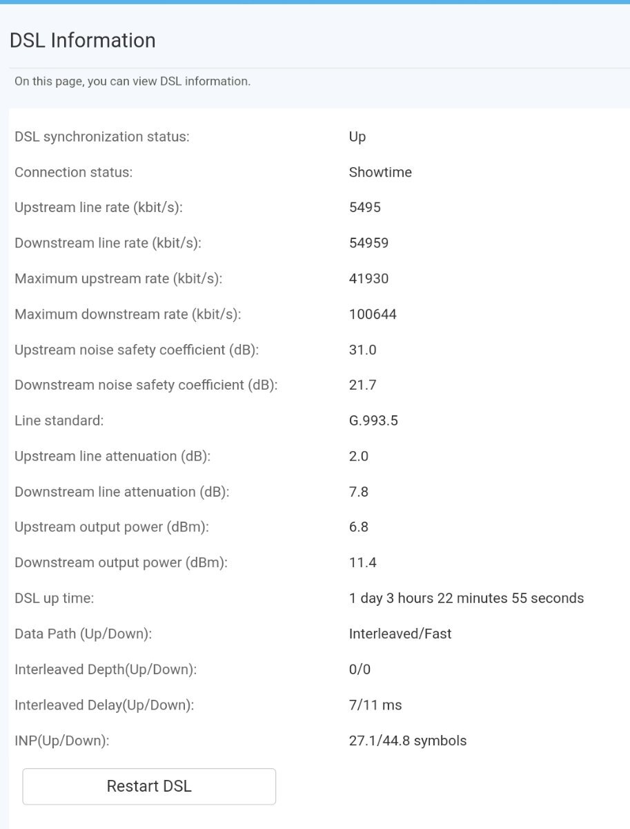

insoholic Δημοσ. 23 Αυγούστου 2024 Μέλος Δημοσ. 23 Αυγούστου 2024 (επεξεργασμένο) 2 hours ago, athmich1 said: Εάν τυχόν βγάλεις τα powerline, μπορείς να μπεις στο μενού να δούμε που συγχρονίζει το ρούτερ? Γιατί καθώς φαίνεται να είναι σχετικά κοντά το καφάο από τα στατιστικά, θα περίμενα να έχεις attainable πάνω από 100 και όχι 94κατι. Συγχρονιζει στα 54959 με τα powerline πανω. Ετσι κ αλλιως δε νομίζω να εχει σχεση το powerline καθώς η ταχυτητα που λεω ειναι στο ρουτερ και οπως ερχεται απο εξω. Μέσα με wifi πιανω 45 περίπου (λογικο). Εδω και 1 μέρα και κάτι (γραφει χρονο η εικονα), ειναι σταθερη η ταχύτητα, οποτε θεωρω οτι το θεμα λυθηκε. Ολες οι εσωτερικες πριζες εχουν απενεργοποιηθει και παιζει μονο μια η κεντρική που παει στο ρουτερ με ενα ζεύγος καλωδίων Επεξ/σία 23 Αυγούστου 2024 από insoholic 1
kalmik Δημοσ. 23 Αυγούστου 2024 Δημοσ. 23 Αυγούστου 2024 (επεξεργασμένο) Σε πάρα πολλές πολυκατοικίες είναι παραλληλισμένες οι πρίζες τηλεφώνου. Η απλή λύση που δουλεύει 100% είναι να φέρεις ένα ηλεκτρολόγο και να βρει την πρίζα η οποία συνδέεται πρώτη στο καλώδιο που έρχεται από το κουτί ΟΤΕ της πολυκατοικίας. Κρατάς αυτήν και αποσυνδέεις τις άλλες παραλληλίες και ΙΔΟΎ παίρνεις 100% την ταχύτητα που σου έρχεται κάτω στο κουτί. Επεξ/σία 23 Αυγούστου 2024 από kalmik 1
insoholic Δημοσ. 23 Αυγούστου 2024 Μέλος Δημοσ. 23 Αυγούστου 2024 1 hour ago, kalmik said: Σε πάρα πολλές πολυκατοικίες είναι παραλληλισμένες οι πρίζες τηλεφώνου. Η απλή λύση που δουλεύει 100% είναι να φέρεις ένα ηλεκτρολόγο και να βρει την πρίζα η οποία συνδέεται πρώτη στο καλώδιο που έρχεται από το κουτί ΟΤΕ της πολυκατοικίας. Κρατάς αυτήν και αποσυνδέεις τις άλλες παραλληλίες και ΙΔΟΎ παίρνεις 100% την ταχύτητα που σου έρχεται κάτω στο κουτί. Αυτο εχω κανει χωρις ηλεκτρολόγο. Εχω αποσυνδεσει ολες τις πρίζες και εχω κρατήσει μονο αυτη του ρουτερ που εχει ενα ζεύγος καλωδίων. Η ταχυτητα ιντερνετ φαινεται σταθερή πλέον και θεωρω οτι ειμαστε οκ 2
poulinos Δημοσ. 26 Αυγούστου 2024 Δημοσ. 26 Αυγούστου 2024 On 23/08/2024 at 14:09, athmich1 said: Είδα εκ νέου τις φωτογραφίες... κάνα μπουάτ κρυμμένο ή κάποια πρίζα μεταξύ γραφείου (τρίτη φωτογραφία) και φωτογραφίας με αύξοντα κόκκινο αριθμό 1.... Να του τα πούμε και αυτά γιατί εάν σκοπεύει να ανέβει στα 100 δύσκολα θα έρθουν. ή κανα παραλληλο οχι πισω απο πριζακι αλλα σε κουτακι στον τοιχο. On 23/08/2024 at 14:22, sv8iik said: παιδιά δείτε κ τις δικές μου μετρήσεις , εχω δυνατότητα να αυξήσω τη ταχύτητα ; πριν 2 χρόνια θυμάμαι ότι κλειδωνε στα 52mbps αλλα μηνα με το μηνα επεσε σημαντικά η ταχύτητα (οι τεχνικοί λενε δεν γίνεται κάτι ) ( καλωδίωση του σπιτιού είναι νεα απευθείας απο το κουτι οτε) πολυ μακρια απο το Kv/αστικο κεντρο. οτι καποτε επαιζες παραπανω δεν λεει κατι.μπορει α.να εχει παθει κατι το ζευγαρι . β.μπορει λογω παραπανω crosstalk. σκοπος ειναι ναγινει μια δοκιμη κατω στον κατανεμητη/χωνευτη. On 23/08/2024 at 15:05, sv8iik said: όντως μετά από επαναφορά ηλ.ρευματος παει σε χαμηλές ταχύτητες . εχει στα 100mt απο εμενα καμπίνα ftth έως 200 , αλλα μου είπαν οτι το σπίτι δεν συνδέετε εκει... ( αν βάλω σε σπίτι γνωστού 150mt από εμένα , point to point wifi θα εχω ολη τη ταχύτητα που έχει ο γνωστός μου ; ) το attainable rate μπορω να το πλησιάσω κάπως ; ε ναι μολις ξαναμπουν ολοι πεφτει η ταχυτητα σου.στην ουσια πεφτει το snr μεχρι που κανει αποσυνδεση και ξανασυνδεεσαι πιοχαμηλα. πρεπει να ριξεις το snr margin για να δειςτο attainable το οποιο δεν γινεται γιατι ελαχιστα router το κανουν και επισης μπορει να εχεις αποσυνδεσεις. On 23/08/2024 at 15:59, insoholic said: Συγχρονιζει στα 54959 με τα powerline πανω. Ετσι κ αλλιως δε νομίζω να εχει σχεση το powerline καθώς η ταχυτητα που λεω ειναι στο ρουτερ και οπως ερχεται απο εξω. Μέσα με wifi πιανω 45 περίπου (λογικο). Εδω και 1 μέρα και κάτι (γραφει χρονο η εικονα), ειναι σταθερη η ταχύτητα, οποτε θεωρω οτι το θεμα λυθηκε. Ολες οι εσωτερικες πριζες εχουν απενεργοποιηθει και παιζει μονο μια η κεντρική που παει στο ρουτερ με ενα ζεύγος καλωδίων απλα στο λεει οτι μπορει τα powerlines να επηρεαζουν την γραμμη σαν dsl. για αυτο και πολλα Powerlines αν καποιος δει προβληματα συγχρονισμου του vdsl ειδικα, να διαλεξει ενα διαφορετικο Profile (στο powerline) On 23/08/2024 at 17:44, kalmik said: Σε πάρα πολλές πολυκατοικίες είναι παραλληλισμένες οι πρίζες τηλεφώνου. Η απλή λύση που δουλεύει 100% είναι να φέρεις ένα ηλεκτρολόγο και να βρει την πρίζα η οποία συνδέεται πρώτη στο καλώδιο που έρχεται από το κουτί ΟΤΕ της πολυκατοικίας. Κρατάς αυτήν και αποσυνδέεις τις άλλες παραλληλίες και ΙΔΟΎ παίρνεις 100% την ταχύτητα που σου έρχεται κάτω στο κουτί. δεν χρειαζεται να τα αφησεις ανενεργα.μπορεις να βαλεις διπλο πριζακι και να μπει το σπλιττερ εκει και να κανεις επιστροφη την τηλεφωνια σε ολα τα αλλα πριζακια.και παλι το 100 τοις 100 θα παρεις. On 23/08/2024 at 19:09, insoholic said: Αυτο εχω κανει χωρις ηλεκτρολόγο. Εχω αποσυνδεσει ολες τις πρίζες και εχω κρατήσει μονο αυτη του ρουτερ που εχει ενα ζεύγος καλωδίων. Η ταχυτητα ιντερνετ φαινεται σταθερή πλέον και θεωρω οτι ειμαστε οκ λογικα πιστευω οτι θα παιξεις απλα σιγουρα κατι παραξενο εχει κανει ο ηλεκτρολογος με βαση τις φωτογραφιες που ανεβασες. 1

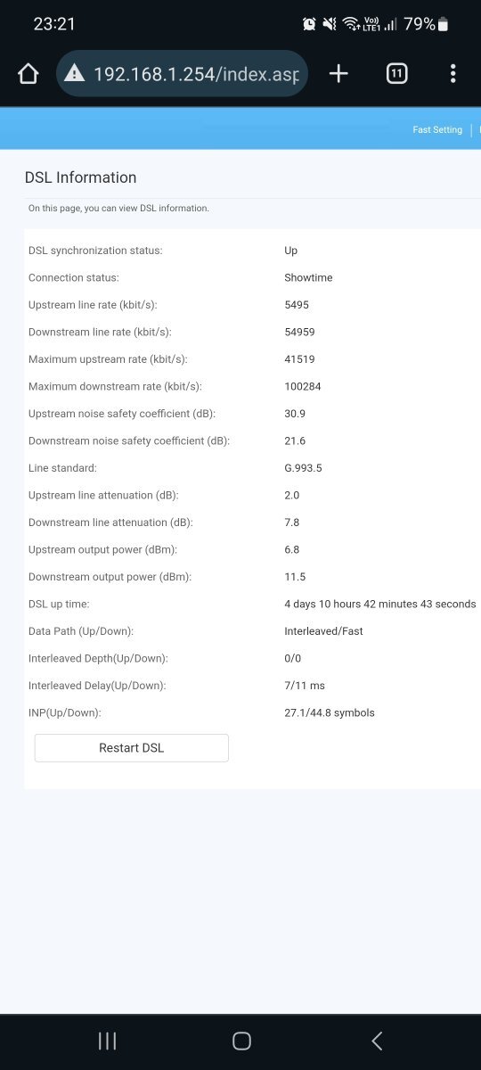

insoholic Δημοσ. 26 Αυγούστου 2024 Μέλος Δημοσ. 26 Αυγούστου 2024 (επεξεργασμένο) Η ταχυτητα κολλημένη στα 55mbps εδω και 4 μέρες και 10 ώρες. Δεν εχει αλλάξει οσες φορες και να εχω μπει. Εχω κρατησει οπως ειπαμε μονο την πριζα με ενα ζευγος που παει στο ρουτερ. Τα αλλα ειναι αποσυνδεδεμενα. Το τηλεφωνο ειναι voip οπότε δεν εχει νόημα να κρατάω τις αλλες πρίζες εφόσον το τηλέφωνο συνδέεται πανω στο ρούτερ. Επεξ/σία 26 Αυγούστου 2024 από insoholic
athmich1 Δημοσ. 27 Αυγούστου 2024 Δημοσ. 27 Αυγούστου 2024 Άλλο εννοούμε, λέγαμε να δοκιμάσεις εάν στις άλλες πρίζες και κυρίως σε αυτές που έχουν δύο ζεύγη καλωδίων, εάν συγχρονίζει το ρούτερ...
