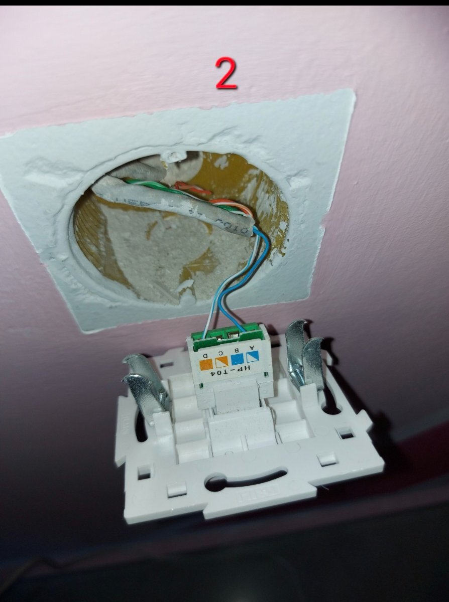

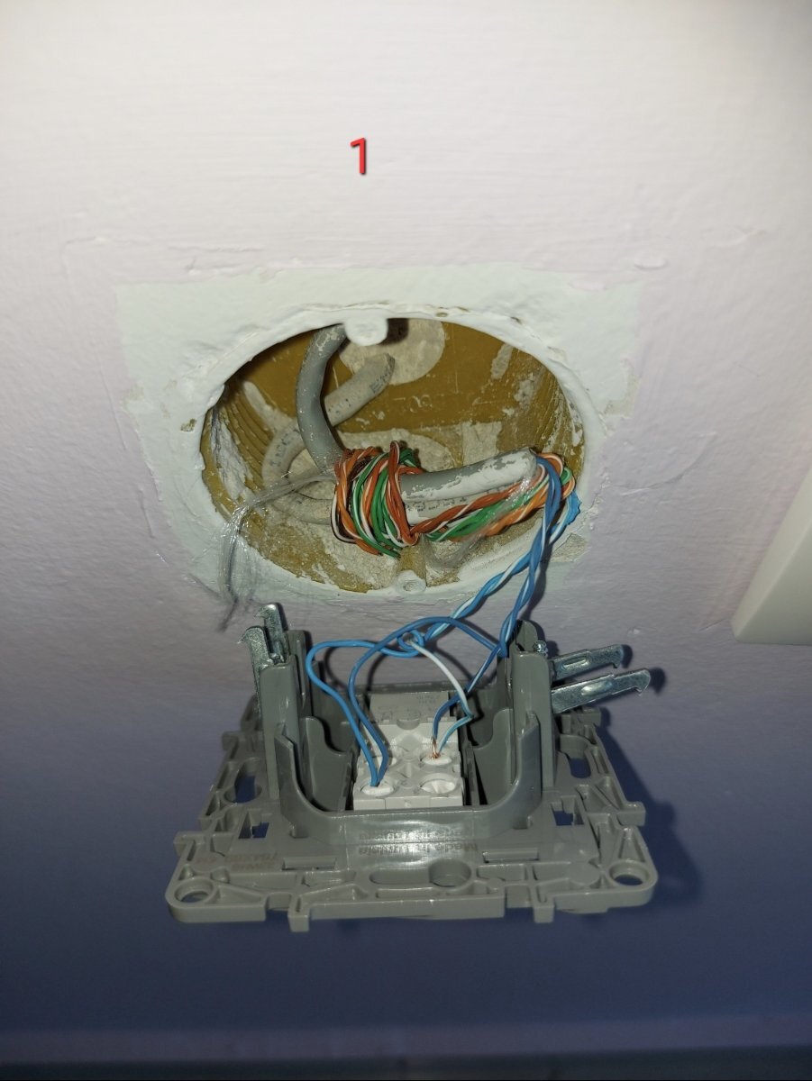

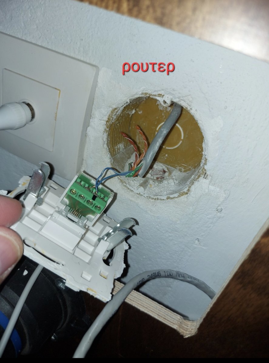

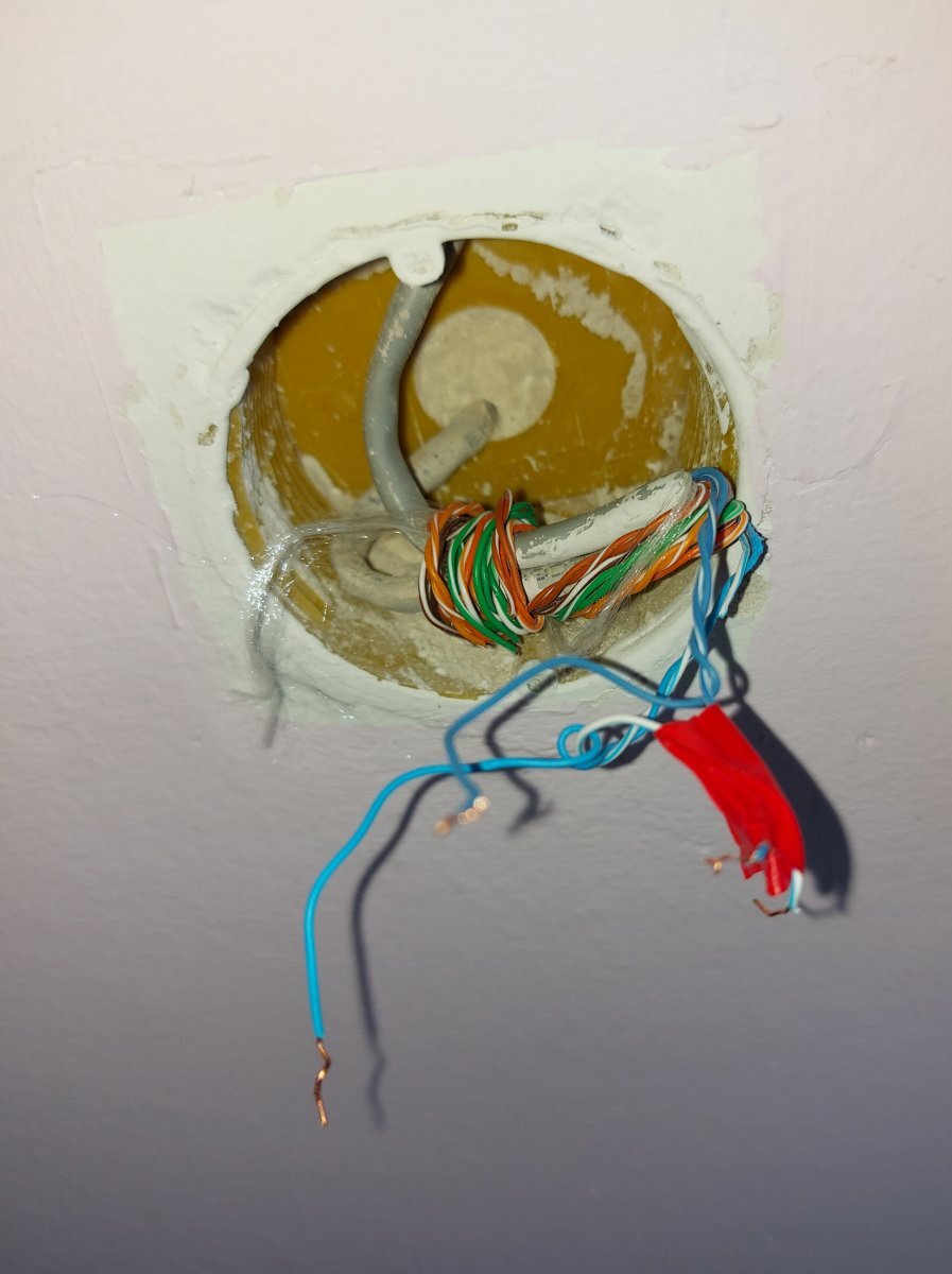

insoholic Δημοσ. 22 Αυγούστου 2024 Μέλος Δημοσ. 22 Αυγούστου 2024 (επεξεργασμένο) Ανεβαζω φωτογραφίες γιατι φαινεται οτι ενα ζευγος ειναι συνδεδεμενο... Επεξ/σία 22 Αυγούστου 2024 από insoholic
poulinos Δημοσ. 22 Αυγούστου 2024 Δημοσ. 22 Αυγούστου 2024 αν βλεπεις ενα ζευγος τοτε μαλλον δεν ειναι η πρωτη αυτη.ποσες πριζες εχεις?2?
insoholic Δημοσ. 22 Αυγούστου 2024 Μέλος Δημοσ. 22 Αυγούστου 2024 (επεξεργασμένο) 17 minutes ago, poulinos said: αν βλεπεις ενα ζευγος τοτε μαλλον δεν ειναι η πρωτη αυτη.ποσες πριζες εχεις?2? 4 ειναι ολες στις φωτογραφιες που ανέβασα... Αυτη που γραφει ρουτερ ειναι στο σαλόνι στην εισοδο του σπιτιού.. Στην ουσια μια πριζα θελω να δουλευει προς το παρόν που θα μπει το ρουτερ. Βολευει αυτη στο σαλονι που γραφει ρουτερ στη φωτογραφία λόγω διαρρύθμισης σπιιτου. Σκεφτομαι να βγάλω ολα τα καλωδια απο τις άλλες και να κανω να δουλεύει μονο αυτή που χρειάζομαι ------ Εχω βγαλει ολες τις πρίζες και έχω χωρισει τα καλωδια για να μην κανουν κύκλωμα. Εχω αφησει μονο αυτη στο ρουτερ. Θα δω λιγο πως πανε οι ταχύτητες... ---- Μετα απο ολα τα παραπάνω.. (1 πριζα λειτουργει και ειναι αυτη στο ρουτερ που ειναι η κεντρική απο οτι φαινεται) εχουμε τα παρακατω αποτελεσματα... Επεξ/σία 22 Αυγούστου 2024 από insoholic
poulinos Δημοσ. 22 Αυγούστου 2024 Δημοσ. 22 Αυγούστου 2024 8 hours ago, insoholic said: 4 ειναι ολες στις φωτογραφιες που ανέβασα... Αυτη που γραφει ρουτερ ειναι στο σαλόνι στην εισοδο του σπιτιού.. Στην ουσια μια πριζα θελω να δουλευει προς το παρόν που θα μπει το ρουτερ. Βολευει αυτη στο σαλονι που γραφει ρουτερ στη φωτογραφία λόγω διαρρύθμισης σπιιτου. Σκεφτομαι να βγάλω ολα τα καλωδια απο τις άλλες και να κανω να δουλεύει μονο αυτή που χρειάζομαι ------ Εχω βγαλει ολες τις πρίζες και έχω χωρισει τα καλωδια για να μην κανουν κύκλωμα. Εχω αφησει μονο αυτη στο ρουτερ. Θα δω λιγο πως πανε οι ταχύτητες... ---- Μετα απο ολα τα παραπάνω.. (1 πριζα λειτουργει και ειναι αυτη στο ρουτερ που ειναι η κεντρική απο οτι φαινεται) εχουμε τα παρακατω αποτελεσματα... α.αν πραγματι παιζει μονο αυτη τοτε ειναι καλο.συγχρονιζεις max και εχεις και πολυ περιθωριο.μενει να δουμε αν θα μεινει σταθερο.ολεε οι συσκευες στα 5 ghz συνδεση αν το υποστηριζουν

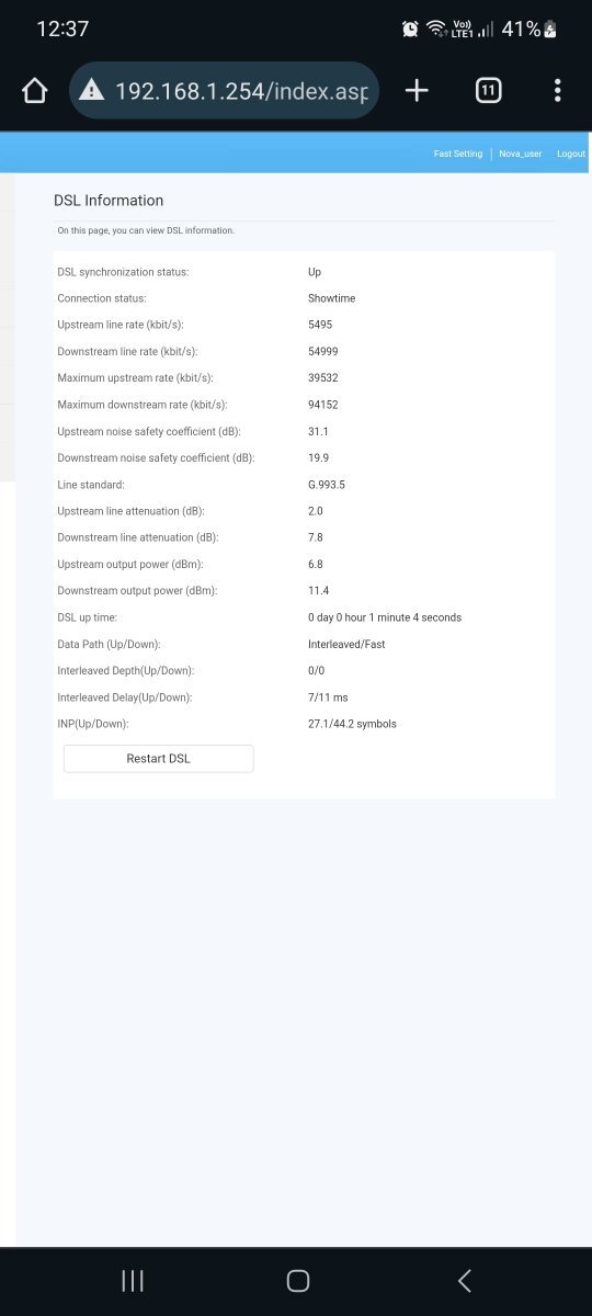

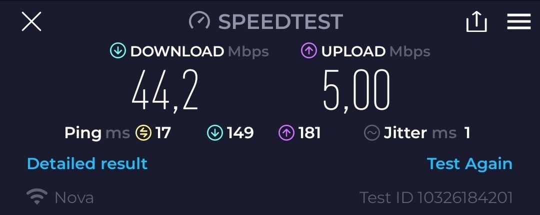

insoholic Δημοσ. 23 Αυγούστου 2024 Μέλος Δημοσ. 23 Αυγούστου 2024 (επεξεργασμένο) Γραφει ναι.. απο την ωρα που πειραξα τα πριζακια.. πρωι ηταν. Θα το αφησω λιγες μερες και γράφω για την εξέλιξη. Παντως ο οδηγος πολυ χρήσιμος. Το speedtest (wifi 2.4Ghz) δινει καλα νουμερα. Στο ρουτερ ειναι καρφωμενο στα 54959. 12 ωρες ειναι up το dsl Επεξ/σία 23 Αυγούστου 2024 από insoholic
poulinos Δημοσ. 23 Αυγούστου 2024 Δημοσ. 23 Αυγούστου 2024 40 minutes ago, insoholic said: Γραφει ναι.. απο την ωρα που πειραξα τα πριζακια.. πρωι ηταν. Θα το αφησω λιγες μερες και γράφω για την εξέλιξη. Παντως ο οδηγος πολυ χρήσιμος. Το speedtest (wifi 2.4Ghz) δινει καλα νουμερα. Στο ρουτερ ειναι καρφωμενο στα 54959. 12 ωρες ειναι up το dsl ενημερωσε μας.τα 2.4 θα σου δωσουν λογικα max κανα 70αρι στις πιο πολλες συσκευες.εσυ εχεις 55 οποτε λογικα θα τα ΨΙΛΟφτανεις 1
athmich1 Δημοσ. 23 Αυγούστου 2024 Δημοσ. 23 Αυγούστου 2024 Εάν τυχόν βγάλεις τα powerline, μπορείς να μπεις στο μενού να δούμε που συγχρονίζει το ρούτερ? Γιατί καθώς φαίνεται να είναι σχετικά κοντά το καφάο από τα στατιστικά, θα περίμενα να έχεις attainable πάνω από 100 και όχι 94κατι.
poulinos Δημοσ. 23 Αυγούστου 2024 Δημοσ. 23 Αυγούστου 2024 (επεξεργασμένο) 10 minutes ago, athmich1 said: Εάν τυχόν βγάλεις τα powerline, μπορείς να μπεις στο μενού να δούμε που συγχρονίζει το ρούτερ? Γιατί καθώς φαίνεται να είναι σχετικά κοντά το καφάο από τα στατιστικά, θα περίμενα να έχεις attainable πάνω από 100 και όχι 94κατι. και στην καλωδιωση του κατι δεν παει καλα ασχετα που παιζει καλυτερα.καπου πρεπει να παιζει παραλληλο πισω απο τοιχο ή υπαρχει και αλλη πριζα.ειναι 4 πριζες και,μονο οι 2 εχουν 2 ζευγαρια. θα πρεπε να ειναι 3 με 2 ζευγαρια ή να εχει μια με 3 ζευγαρια Επεξ/σία 23 Αυγούστου 2024 από poulinos
