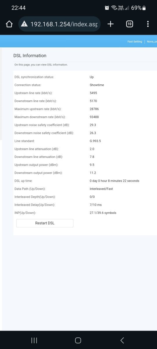

insoholic Δημοσ. 21 Αυγούστου 2024 Δημοσ. 21 Αυγούστου 2024 (επεξεργασμένο) Καλησπερα παιδια, Εχω ιντερνετ με έως 50mbps vdsl. Βλέπω μεγάλες διακυμάνσεις στην ταχύτητα μέσα στο ρουτερ.. απο 47 μεχρι και 3! Καλω στην τεχνική υποστήριξη και μου αναφέρουν οτι δεν υπάρχει πρόβλημα στη γραμμή και ότι βλέπουν 45 mbps ταχύτητα! Ποια ειναι η ελάχιστη επιτρεπόμενη ταχύτητα που θα πρέπει να έχω για να θεωρούμε ότι η υπηρεσία λειτουργεί σωστά; ΥΓ η 1η φωτο ειναι μετα απο restart στο ρουτερ. Επεξ/σία 21 Αυγούστου 2024 από insoholic

infin1tyGR Δημοσ. 21 Αυγούστου 2024 Δημοσ. 21 Αυγούστου 2024 27 dB SNR φαίνεται να έχεις στο down. Είναι λες και σε κλείδωσαν επίτηδες χαμηλά επειδή είχες δηλώσει βλάβη για αποσυνδέσεις ή κάτι σχετικό. Ζήτα να σου αφήσουν ελεύθερο το προφίλ. 1
insoholic Δημοσ. 21 Αυγούστου 2024 Μέλος Δημοσ. 21 Αυγούστου 2024 3 minutes ago, infin1tyGR said: 27 dB SNR φαίνεται να έχεις στο down. Είναι λες και σε κλείδωσαν επίτηδες χαμηλά επειδή είχες δηλώσει βλάβη για αποσυνδέσεις ή κάτι σχετικό. Ζήτα να σου αφήσουν ελεύθερο το προφίλ. Ειναι νεα γραμμή με νεο αριθμό. Δεν ξέρω αν το κανουν επίτηδες. Θα δοκιμάσω να τους καλέσω για ελεύθερο προφιλ αλλα απο οτι κατάλαβα το 1st level support δε γνωριζει τα βασικά... Τους ειπα οτι εχω χαμηλη ταχύτητα στο ρουτερ και μου έλεγαν να ανοίξω τη 5Ghz band στο wifi.

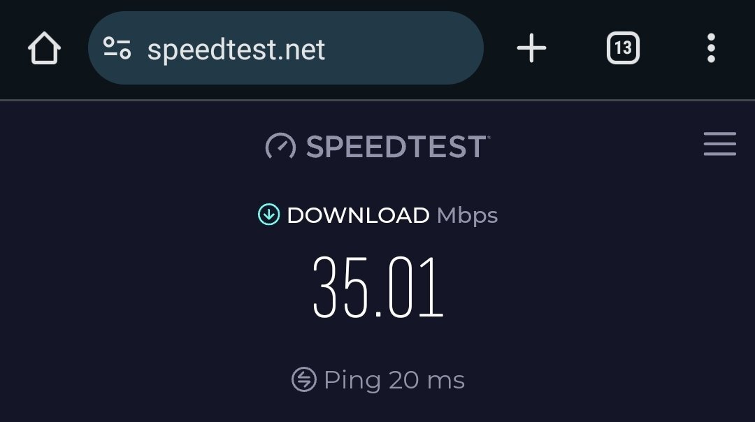

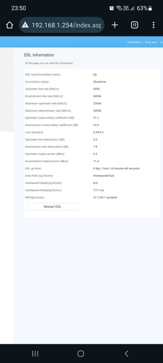

insoholic Δημοσ. 21 Αυγούστου 2024 Μέλος Δημοσ. 21 Αυγούστου 2024 Just now, poulinos said: πρεπει να αποσυνδεσεις απο την κεντρικη το,τα καλωδιο,καλωδια που πανε στα αλλα.αλλιως θεωρειτε bridge tap. β.δεν λες οτι κατεβαζεις με 5.αναφερεις οτι συγχρονιζεις στα 5 η στα 10(οτι βλεπεις στο downstream line data rate). τα πσραλληλα καλο ειναι να τα φτιαξεις no matter what Οκ. Να κανω μια προσπαθεια να ανοιξω το πριζακι της κεντρικής.. θα καταλαβω ποια καλωδια πανε στα αλλα; Να βγαλω τα παντα απο τις αλλες πριζες; Ετσι κ αλλιως δε βλεπω να τις χρησιμοποιώ σε αυτη τη φαση... Επισης τωρα που μπηκα βλεπω αυτην την εικονα... χωρις να εχω κανει κατι! Πως εξηγειται αυτο; ΥΓ το τεστ εγινε με wifi 2.4ghz
poulinos Δημοσ. 22 Αυγούστου 2024 Δημοσ. 22 Αυγούστου 2024 (επεξεργασμένο) δεν μας νοιαζει το speedtest.tο sync μας νοιαζει απο το router.κατι επηρεαζει το margin και για αυτο βλεπεις απο 5 μεχρι 55 sync. για αρχη ας δουμε αν ειναι κατι απο τα παραλληλα.αποσυνδεσε τα ζευγαρια που πανε στα αλλα πριζακια.θα πρεπει να μεινει ενα ζευγαρι καλωδια που θα σου δινει το σωστοοοοοοοο συγχρονισμο.αν εχεις πολυμετρο και μπαταρια ειναι πιο ευκολο On 21/08/2024 at 23:53, insoholic said: Οκ. Να κανω μια προσπαθεια να ανοιξω το πριζακι της κεντρικής.. θα καταλαβω ποια καλωδια πανε στα αλλα; Να βγαλω τα παντα απο τις αλλες πριζες; Ετσι κ αλλιως δε βλεπω να τις χρησιμοποιώ σε αυτη τη φαση... Επισης τωρα που μπηκα βλεπω αυτην την εικονα... χωρις να εχω κανει κατι! Πως εξηγειται αυτο; ΥΓ το τεστ εγινε με wifi 2.4ghz Επεξ/σία 26 Αυγούστου 2024 από poulinos 1
