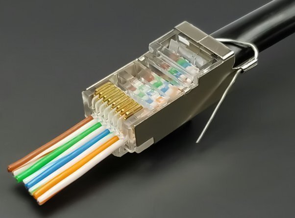

klipitiklopos Δημοσ. 19 Αυγούστου 2024 Δημοσ. 19 Αυγούστου 2024 Καλησπερα, εχω ενα καλωδιο ftp cat-5, που εκτος την εξωτερικη θωρακιση, το πλενταζ δηλαδη αν το λεω καλα και το φυλλο αλουμινιου, στο κεντρο αναμεσα απο τα ζευγη εχει εναν αγωγο μονο του ο οποιος ειναι γυμνος, δεν εχει δηλαδη εξωτερικη μονωση. Ποια ειναι η χρηση του; Ευχαριστω προκαταβολικα!
Λύση poulinos Δημοσ. 21 Αυγούστου 2024 Λύση Δημοσ. 21 Αυγούστου 2024 το πλαστικο λες που διαχωριζει τα 4 ζευγη ή ενα κομματι λεπτο συρμα που ειναι για να το γειωσεις οσο ξερω.
klipitiklopos Δημοσ. 21 Αυγούστου 2024 Μέλος Δημοσ. 21 Αυγούστου 2024 (επεξεργασμένο) Σε ευχαριστω, το λεπτο γυμνο συρμα λεω, ειναι για να γειωθει το καλωδιο στο rj45; Σε αυτην την περιπτωση δεν γειωνεται με την θωρακιση; Η πιανεται μαζι με αυτην; Αν το γειωσω μονο απο την μια πλευρα που συνδεεται σε καρτα δικτυου pc που εχει μεταλλικη υποδοχη για rj45 ειναι αρκετο η θελει μεταλλικο rj45 και απο τις 2 πλευρες; Γιατι απο την αλλη πλευρα παει σε πριζα χωρις θωρακιση. Επεξ/σία 21 Αυγούστου 2024 από klipitiklopos
gorge18 Δημοσ. 22 Αυγούστου 2024 Δημοσ. 22 Αυγούστου 2024 3 ώρες πριν, klipitiklopos είπε Σε ευχαριστω, το λεπτο γυμνο συρμα λεω, ειναι για να γειωθει το καλωδιο στο rj45; Σε αυτην την περιπτωση δεν γειωνεται με την θωρακιση; Η πιανεται μαζι με αυτην; Αν το γειωσω μονο απο την μια πλευρα που συνδεεται σε καρτα δικτυου pc που εχει μεταλλικη υποδοχη για rj45 ειναι αρκετο η θελει μεταλλικο rj45 και απο τις 2 πλευρες; Γιατι απο την αλλη πλευρα παει σε πριζα χωρις θωρακιση. θελει και απο τις 2 και το switch που θα μπει ξερω γω να ειναι και αυτο γειωμενο.
