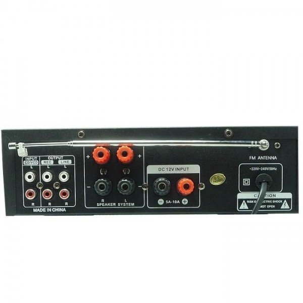

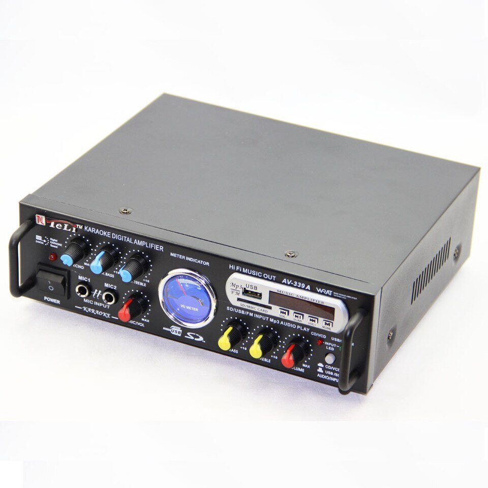

καλησπέρα. Θέλω να εισάγω φωνητικά στο  λαπτοπ μου στο cakewalk για επεξεργασια από αυτον τον καραοκε ενισχυτη. Γίνεται? και τι καλωδια χρειαζονται? η ποιότητα θα είναι καλή? Θέλω να αποφύγω αν γίνεται την αγορά audio interface ή mixer. Ευχαριστώ εκ των προτέρων

Το όλο πρόβλημα βρίσκεται στο λάπτοπ. Αυτά δεν έχουν είσοδο εγγραφής, μόνο είσοδο μικροφώνου και τα καινούργια λάπτοπ δεν έχουν ούτε αυτό.
Πρώτα θα δεις αν το δικό σου έχει microphone in (γιατι line in το κόβω χλωμό να έχει).
Μετά, θα πάρεις μια usb κάρτα ήχου που όμως να έχει και line in, οχι μονο mic in και ένα καλώδιο stereo rca male σε stereo jack 3.5mm και θα συνδέσεις την κονσόλα από το rec out στον line in της κάρτας ήχου usb.
