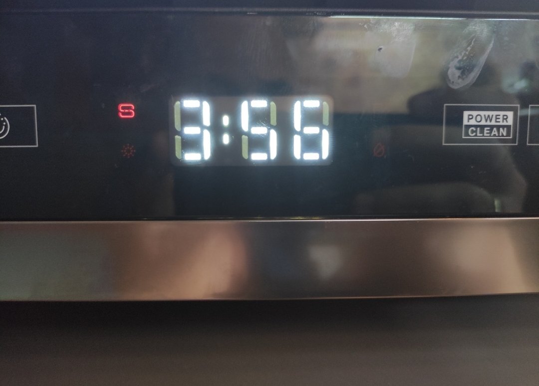

damoclesword Δημοσ. 16 Αυγούστου 2024 Δημοσ. 16 Αυγούστου 2024 Χαίρετε. Έχω αγοράσει ένα Whirlpool πλυντήριο πιάτων κάπου ένα μήνα τώρα, το οποίο μου έδειχνε συνεχώς ότι δεν του έχω βάλει άλατα. Εν τω μεταξύ το είχα τιγκάρει. Όμως η λυχνία των αλάτων παρέμενε αναμμένη. Κάλεσα άμεσα την αντιπροσωπεία που μου έστειλε τεχνικό στο σπίτι και έκρινε ότι το πλυντήριο εχριζε αντικατάστασης. Πράγματι μου το άλλαξαν. Εγκαθιστώ το νέο πλυντήριο (που παρεμπιπτόντως ήταν και τα δύο στις ζελατίνες τους, τα άνοιξα ο ίδιος) και στο καινούργιο πάλι το ίδιο πρόβλημα! Η λυχνία των αλάτων να μη λέει να σβήσει. Έκανα αρκετές δοκιμαστικές πλύσεις μήπως μετά από λίγο διορθωθεί αλλά μάταια. Άλλαξα μάρκα αλάτων και πήρα τα πιο ακριβά. Τίποτα. Έσπασα τα άλατα σε μικρότερους κόκκους σε περίπτωση που ήταν πολύ χοντρά και δεν μπορούσε να τα διαβάσει. Τίποτα. Έχει κανείς άλλος κάποιο παρόμοιο πρόβλημα με πλυντήριο πιάτων Whirlpool ; Θα ήθελα πολύ να μάθω αν είναι πρόβλημα γενικό, ώστε να ξέρω αν θα το αλλάξω με κάποια άλλη μάρκα. Ευχαριστώ πολύ.

damoclesword Δημοσ. 17 Αυγούστου 2024 Μέλος Δημοσ. 17 Αυγούστου 2024 Ναι είχα πληρώσει το δοχείο αλάτων με νερό όπως γράφουν οι οδηγίες και μετά προσέθεσα το αλάτι. Μάλιστα έβαλα περίπου 1 κιλό προοδευτικά, από τη συσκευασία των 2 κιλών. Δυστυχώς τίποτα. Ακόμα και ο τεχνικός που ήρθε για την πρώτη αντικατάσταση το τσέκαρε και δεν κατάφερε να βρει κάποιο πρόβλημα ως προς την πλήρωση των αλάτων. Είναι πραγματικά πολύ περίεργο 2 στα 2 να το παρουσιάζουν αυτό το θέμα, γι αυτό θα ήθελα να δω αν το συγκεκριμένο είναι ίσως θέμα παρτίδας.

damoclesword Δημοσ. 17 Αυγούστου 2024 Μέλος Δημοσ. 17 Αυγούστου 2024 6 λεπτά πριν, rafa1919 είπε Καλησπέρα και από εμένα. Μήπως είναι θέμα κάποιας ρύθμισης του πλυντηρίου ώστε να αναγνωρίζει πόσο αλάτι έχει εντός του δοχείου; Λογικά το manual θα πρέπει να αναφέρει κάτι ανάλογο, εάν το πρόβλημα είναι αυτό. Δυστυχώς το μόνο που γράφει το manual είναι στο troubleshooting, αν το σήμα των αλάτων S παραμένει αναμμένο, τότε αναπληρώσετε άμεσα τα άλατα του πλυντηρίου. Επίσης ρύθμισα τη σκληρότητα του νερού σε όλα τα δυνατά επίπεδα, μήπως αυτό παίξει κάποιο ρόλο. Τίποτα. Έχω κάνει τουλάχιστον δώδεκα πλύσεις δοκιμάζοντας διαφορετικές τιμές στις ρυθμίσεις αυτές, αλλά το S ουδέποτε έσβησε σε καμία.
