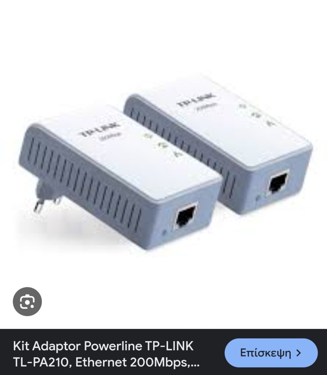

insoholic Δημοσ. 14 Αυγούστου 2024 Δημοσ. 14 Αυγούστου 2024 (επεξεργασμένο) Καλησπερα, Εχω ενα σετ δυο powerline οπως αυτό της φωτογραφίας και χρειάζομαι 1 ακόμα για να συνδέσω μια τηλεόραση. Θα πρεπει να ειναι το ιδιο ή οποιοδηποτε αλλο θα μου κανει τη δουλεια; Ευχαριστώ Επεξ/σία 14 Αυγούστου 2024 από insoholic
poulinos Δημοσ. 14 Αυγούστου 2024 Δημοσ. 14 Αυγούστου 2024 εφοσον το πρωτοκολλο ειναι κοινο ναι θα παιξει.συνηθως ειναι homeplug av,av2. σε tp link δηλαδη θα παιξει.τα devolo εχουν καποια παραξενα .τα dlan με τα magic που δεν συνεργαζονται. Στις 14/8/2024 στις 6:04 ΜΜ, insoholic είπε Καλησπερα, Εχω ενα σετ δυο powerline οπως αυτό της φωτογραφίας και χρειάζομαι 1 ακόμα για να συνδέσω μια τηλεόραση. Θα πρεπει να ειναι το ιδιο ή οποιοδηποτε αλλο θα μου κανει τη δουλεια; Ευχαριστώ Επέκταση
insoholic Δημοσ. 15 Αυγούστου 2024 Μέλος Δημοσ. 15 Αυγούστου 2024 Δεν μπορω να βρω το πρωτόκολλο. Γραφει ενα AV100 αλλα δεν ξερω αν ειναι το μοντέλο
Λύση poulinos Δημοσ. 15 Αυγούστου 2024 Λύση Δημοσ. 15 Αυγούστου 2024 homeplug ειναι.θα μπορουσες να βαλεις πχ το 4010 Στις 15/8/2024 στις 7:37 ΠΜ, insoholic είπε Δεν μπορω να βρω το πρωτόκολλο. Γραφει ενα AV100 αλλα δεν ξερω αν ειναι το μοντέλο
insoholic Δημοσ. 15 Αυγούστου 2024 Μέλος Δημοσ. 15 Αυγούστου 2024 Ναι φιλε, Ευχαριστώ πολυ για τη βοηθεια. Το δικο μου ειναι HomePlug AV, IEEE802.3, IEEE802.3u Και το 4010 φαινεται οτι κανει. Θα το παρω να το δοκιμασω. Να σαι καλα
poulinos Δημοσ. 15 Αυγούστου 2024 Δημοσ. 15 Αυγούστου 2024 Στις 15/8/2024 στις 9:47 ΠΜ, insoholic είπε Ναι φιλε, Ευχαριστώ πολυ για τη βοηθεια. Το δικο μου ειναι HomePlug AV, IEEE802.3, IEEE802.3u Και το 4010 φαινεται οτι κανει. Θα το παρω να το δοκιμασω. Να σαι καλα Επέκταση και homeplug av2 να ειναι παλι παιζει.το 4010 ειναι μια ωραια απλη επιλογη και κυκλοφορει και σε εκδοση passthrough(4010p) καλη αγορα 1
