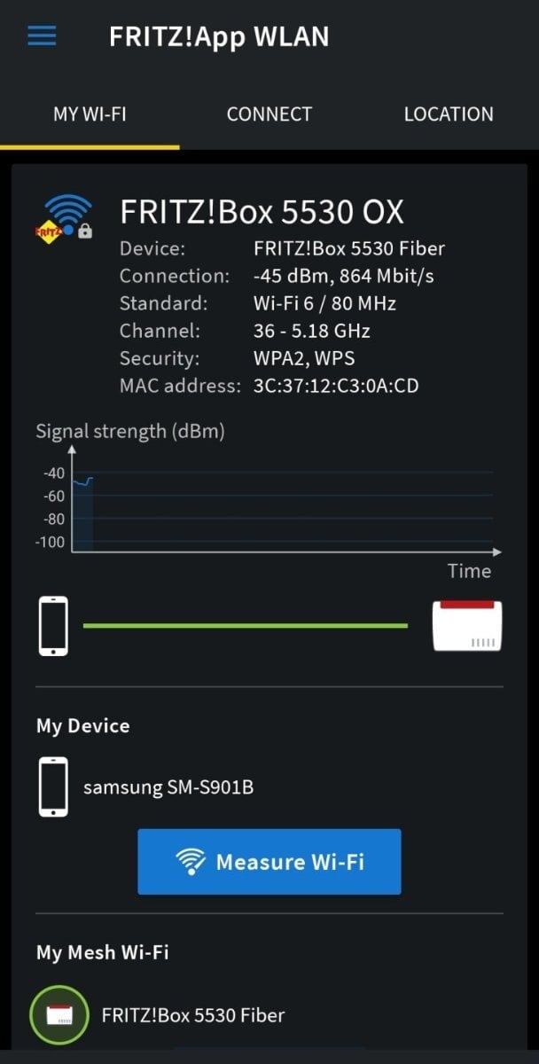

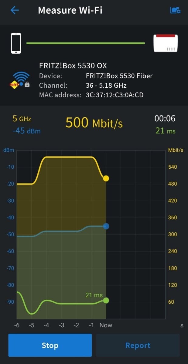

poulinos Δημοσ. 14 Αυγούστου 2024 Δημοσ. 14 Αυγούστου 2024 13 hours ago, dmamais7 said: Παιδιά καλησπέρα ,παρατήρησα ενώ έχω κανονικά router με WiFi 6 , απο τις λίγες εφαρμογές που μπορείς να βρεις σε iPhone κ κανείς μια μέτρηση δικτύου σε WiFi ( fritz WiFi αν ξέρετε καμία άλλη μου λέτε ) ότι δεν μου πάει πάνω από 240 λες κ είμαι σκέτο με WiFi 5 . Το κινητό της γυναίκας μου ένας s10 κανονικά της γράφει πάνω πάνω το 6 λέει μέσα από την ίδια εφαρμογή ότι είναι συνδεμένη με 1200 και κανείς την μέτρηση και δείχνει 600+ . Τι μπορείς να συμβαίνει αν ξέρεις κανείς ; στα ποσα σου λεει οτι εχει συνδεθει? της γυναικας σου ειναι σωστο.τα 1200 λογω half duplex θα σου δωσουν κοντα στα 600. σε ολα τα Review των fritz απο android κανω και εγω δοκιμες και πραγματι εχω σχεδον το μισο απο αυτο που κλειδωνει το wifi του κινητου. για παραδειγμα κλειδωσα στα 866 και ειχα Peak στα 500. πρακτικα λιγο πιο χαμηλα οπως βλεπεις στην κυματομορφη. οποτε το πρωτο ειναι να δεις στα ποσα κλειδωνει τo iphone. ή θα το δεις μεσα απο το Iphone ή θα το δεις μεσα απο το fritz αν εχεις fritz.
