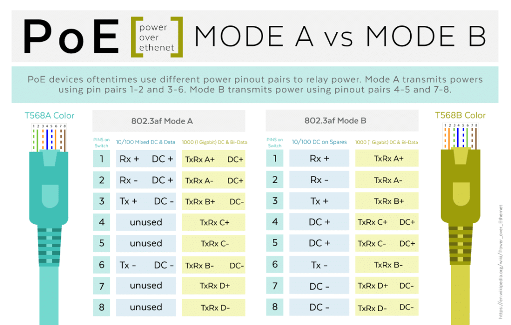

klipitiklopos Δημοσ. 13 Αυγούστου 2024 Μέλος Δημοσ. 13 Αυγούστου 2024 (επεξεργασμένο) Καλησπερα, τι πιο σωστο να αφησω να μιλησει το ιδιο το "πτωμα": Εκανα καποιες μετρησεις σε καλωδιο που ειχα συνδεσει στο καταγραφικο, και με βαση τα poe profiles που ανεβασες poulinos, πηρα τις παρακατω μετρησεις: ΠΡΑΣΙΝΟ +48V ΑΣΠΡΟ/ΠΡΑΣ. +48V ΠΟΡΤΟΚΑΛΙ -48V ΑΣΠΡΟ/ΠΟΡΤ. -48V Τα καλωδια ειναι συνδεδεμενα με το mode B ξεκινανε δηλαδη με ασπρο/πορτοκαλι και πορτοκαλι απο αριστερα και βλεποντας τους ακροδεκτες, αλλα οι μετρησεις δινουν τασεις σαν να εχουν συνδεθει με το mode A! Χρησιμοποιησα για την μετρηση το καλωδιο που ηρθε με το καταγραφικο, και το δινει σαν utp cat-5e Επισης σε κανενα αλλο χρωμα δεν παιρνω τασεις. Επεξ/σία 13 Αυγούστου 2024 από klipitiklopos

poulinos Δημοσ. 13 Αυγούστου 2024 Δημοσ. 13 Αυγούστου 2024 αρα παιζεις με 4 pin.αρα.μπορεις να κοψεις το καλωδιο και να βαλεις απο 2 rj45 clip σε καθε ακρη για να πανε στο switch και στα poe ή οπως το εχεις κανει. στο ενα rj ασπρο πορτοκαλι πορτοκαλι ασπρο πρασινο πρασινο στα pin 1 2 3 6 και στο αλλο ασπρο μπλε μπλε ασπρο καφε καφε παλι στα 1 2 3 6
klipitiklopos Δημοσ. 13 Αυγούστου 2024 Μέλος Δημοσ. 13 Αυγούστου 2024 (επεξεργασμένο) 42 λεπτά πριν, poulinos είπε αρα παιζεις με 4 pin.αρα.μπορεις να κοψεις το καλωδιο και να βαλεις απο 2 rj45 clip σε καθε ακρη για να πανε στο switch και στα poe ή οπως το εχεις κανει. στο ενα rj ασπρο πορτοκαλι πορτοκαλι ασπρο πρασινο πρασινο στα pin 1 2 3 6 και στο αλλο ασπρο μπλε μπλε ασπρο καφε καφε παλι στα 1 2 3 6 Οπου δεν χρειαζεται κλιπαρισμα ειναι καλυτερα κολλητα με κολλητηρι η δεν ενδεικνυται στα δικτυα; Επισης, στο διαγραμμα βλεπω στο 1 και 2 dc+ και 3 και 6 dc-, εγω παιρνω dc+ στα ασπρο/πρασινο και πρασινο, μηπως πρεπει να τα βαλω αναποδα απο οτι εγραψες παραπανω; Δηλαδη ασπρο/πρασινο και πρασινο στο 1 και 2 και ασπρο/πορτοκαλι και πορτοκαλι στα 3 και 6; Επεξ/σία 13 Αυγούστου 2024 από klipitiklopos
poulinos Δημοσ. 13 Αυγούστου 2024 Δημοσ. 13 Αυγούστου 2024 32 minutes ago, klipitiklopos said: Οπου δεν χρειαζεται κλιπαρισμα ειναι καλυτερα κολλητα με κολλητηρι η δεν ενδεικνυται στα δικτυα; Επισης, στο διαγραμμα βλεπω στο 1 και 2 dc+ και 3 και 6 dc-, εγω παιρνω dc+ στα ασπρο/πρασινο και πρασινο, μηπως πρεπει να τα βαλω αναποδα απο οτι εγραψες παραπανω; Δηλαδη ασπρο/πρασινο και πρασινο στο 1 και 2 και ασπρο/πορτοκαλι και πορτοκαλι στα 3 και 6; κλιπαρισμα παντα για πολλους λογους. οπως ειναι το καλωδιο το κρατας.αν ξεκιναει με πρασινο αστο ετσι και απο τις 2 πλευρες(λογικα τωρα ειναι το ιδιο both sides). και απλα τα pins 4 5 6 8 θα τα βαλεις σε αλλο κλιπ.το καλωδιο σου λογικα ξεκιναει με πρασινο και απο τις 2 πλευρες? αν ναι ειναι με t568a.μπορεις αν θες και απο τις δυο να το κανεις t568b και να κανεις αυτο που σου γραψα στο προηγουμενο ποστ
