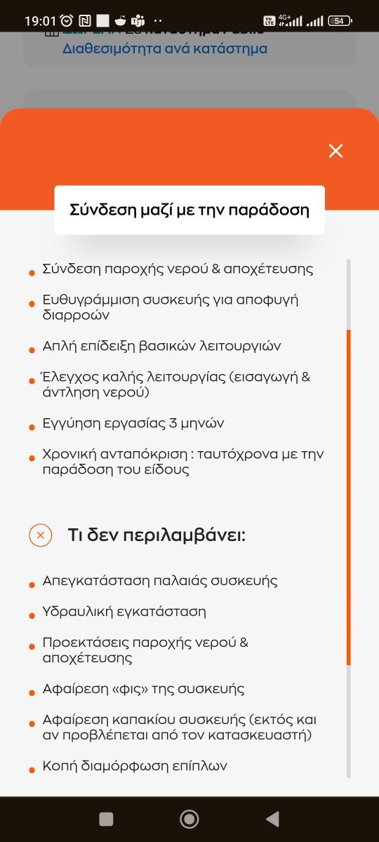

tzagaritos Δημοσ. 10 Αυγούστου 2024 Μέλος Δημοσ. 10 Αυγούστου 2024 Βλέπω οι μεγάλες αλυσίδες (Κωτσόβολος, public κλπ) έχουν υπηρεσία εγκατάστασης κατά την παράδοση. Εμένα από ότι βλέπω παρόλο που έχει έξτρα παροχή για το πλυντήριο, δεν έχει μπει ο αντίστοιχος διακόπτης (check attached). Αυτό είναι μέρος της εγκατάστασης όμως? Αλλιώς δεν κάνουν και κάτι το κάνω μόνος μου 😅

Xvipes Δημοσ. 11 Αυγούστου 2024 Δημοσ. 11 Αυγούστου 2024 13 hours ago, tzagaritos said: Οπότε αυτό που περιλαμβάνει είναι το συνδέσουν την πρίζα, στην παροχή νερού και αποχέτευσης, κάτι που κάνεις πανεύκολα μόνος σου αν όλα είναι στη θέση τους και λειτουργούν. Ελπίζω να μην την χρεώνουν σαν υπηρεσία αλλά να είναι δωρεάν.
tzagaritos Δημοσ. 11 Αυγούστου 2024 Μέλος Δημοσ. 11 Αυγούστου 2024 1 ώρα πριν, Xvipes είπε Οπότε αυτό που περιλαμβάνει είναι το συνδέσουν την πρίζα, στην παροχή νερού και αποχέτευσης, κάτι που κάνεις πανεύκολα μόνος σου αν όλα είναι στη θέση τους και λειτουργούν. Ελπίζω να μην την χρεώνουν σαν υπηρεσία αλλά να είναι δωρεάν. Χαχα και όμως, το χρεώνουν 32€. Άρα εγώ δεν τον γλυτώνω τον υδραυλικό από ότι φαίνεται
xsterg Δημοσ. 11 Αυγούστου 2024 Δημοσ. 11 Αυγούστου 2024 (επεξεργασμένο) Στις 11/8/2024 στις 9:57 ΠΜ, tzagaritos είπε Χαχα και όμως, το χρεώνουν 32€. Άρα εγώ δεν τον γλυτώνω τον υδραυλικό από ότι φαίνεται χρεωνουν 32 € για κατι που πρεπει να εισαι παντελως ασχετος για να μην το κανεις. ενα φις στην πριζα και μια συνδεση νερου και αλλη μια αποχετευσης σε ετοιμα δικτυα παρακαλω και χωρις ιχνος εξτρα ανταλλακτικου. πρέπει να εισαι τρομερα ασχετος η ατζαμης για να μην το εχεις. απο την αλλη βεβαια υπαρχουν ηλικιωμενοι η ανθρωποι που δεν μπορουν να βιδωσουν μια λαμπα οποτε για να υπαρχει η υπηρεσια αυτη παει να πει οτι περπαταει. μεσα στις χιλιαδες αγοραστων θα βρεθουν ασχετοι, πλουσιοι η και κοροιδα οπου θα τα δωσουν. Επεξ/σία 12 Αυγούστου 2024 από xsterg 2

gakost Δημοσ. 11 Αυγούστου 2024 Δημοσ. 11 Αυγούστου 2024 1 hour ago, xsterg said: χρεωνουν 32 € για κατι που πρεπει να εισαι παντελως ασχετος για να μην το κανεις. ενα φις στην πριζα και μια συνδεση νερου και αλλη μια αποχετευσης σε ετοιμα δικτυα παρακαλω και χωρις ιχνος εξτρα ανταλλακτικου πρεπει εαν εισαι εως 65 ετων να εισαι τρομερα ασχετος η ατζαμης για να μην το εχεις. απο την αλλη βεβαια υπαρχουν ηλικιωμενοι η ανθρωποι που δεν μπορουν να βιδωσουν μια λαμπα οποτε για να υπαρχει η υπηρεσια αυτη παει να πει οτι περπαταει. μεσα στις χιλιαδες αγοραστων θα βρεθουν ασχετοι, πλουσιοι η και κοροιδα οπου θα τα δωσουν. Αμάν με το τσουβάλιασμα και τις προσβολές. Κόψε κάτι 1
sdikr Δημοσ. 11 Αυγούστου 2024 Δημοσ. 11 Αυγούστου 2024 1 hour ago, xsterg said: χρεωνουν 32 € για κατι που πρεπει να εισαι παντελως ασχετος για να μην το κανεις. ενα φις στην πριζα και μια συνδεση νερου και αλλη μια αποχετευσης σε ετοιμα δικτυα παρακαλω και χωρις ιχνος εξτρα ανταλλακτικου πρεπει εαν εισαι εως 65 ετων να εισαι τρομερα ασχετος η ατζαμης για να μην το εχεις. απο την αλλη βεβαια υπαρχουν ηλικιωμενοι η ανθρωποι που δεν μπορουν να βιδωσουν μια λαμπα οποτε για να υπαρχει η υπηρεσια αυτη παει να πει οτι περπαταει. μεσα στις χιλιαδες αγοραστων θα βρεθουν ασχετοι, πλουσιοι η και κοροιδα οπου θα τα δωσουν. Υπηρεσία σου παρέχουν, δεν σε υποχρεώνουν να την αγοράσεις, μπορείς να το κάνεις μόνος σου Εσύ πόσο θα χρέωνες μια επίσκεψη (με ΦΠΑ) σε σπίτι για να συνδέσεις ας πούμε μια τηλεόραση; 1
