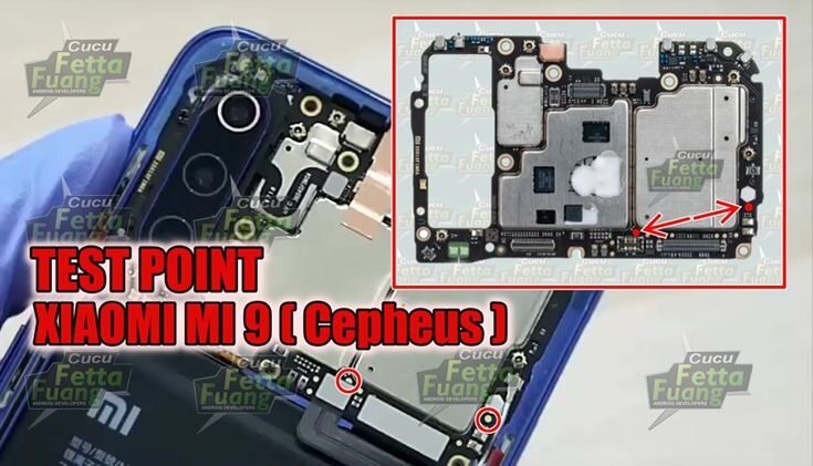

KyrGR Δημοσ. 11 Αυγούστου 2024 Δημοσ. 11 Αυγούστου 2024 (επεξεργασμένο) Υπάρχει τo ενδεχόμενο να το γνωρίσει σαν Qualcomm 9006 port και μετά να ενώσεις test points και να πάει σε Qualcomm 9008 port αλλά τα Xiaomi έχουν ιδιορυθμίες. https://qcomdriver.com ο driver και στην εικόνα τα test points που πρέπει να ενωθούν για να πάει σε EDL. Αν και μετά την εγκατάσταση του driver δεν αναγνωρίζεται έστω σαν QUSB-BULK είναι τελειωμένη υπόθεση (εκτός αν υπάρχει μέθοδος linux με κάρτα microsd που δεν γνωρίζω). Σε κάθε περίπτωση δεν υπάρχουν one-click λύσεις πάντως. Δώσε το σε κάποιον που έχει εμπειρία να το δει. Αν καταφέρει να βάλει custom recovery μπορεί να τραβήξει τα αρχεία. Επεξ/σία 12 Αυγούστου 2024 από KyrGR

KyrGR Δημοσ. 11 Αυγούστου 2024 Δημοσ. 11 Αυγούστου 2024 (επεξεργασμένο) 37 λεπτά πριν, pp6210 είπε δεν νομίζω οτι εμεις (δηλαδή εσύ) οι απλοί χρήστες με απλά εργαλεία μπορούμε να κανουμε κατι για αυτο που περιγράφεις, μονο σε εξειδικευμένα εργαστήρια μπορεις να ελπίζεις, η δικη μου πρόταση ειναι να μην το ξαναβάλεις σε ρευμα και να ρωτήσεις σε μαγαζιά τύπου ifixers κτλ αν θα αναλάμβαναν μια προσπάθεια κ με τι κόστος Ναι, σωστά, πληροφοριακά μιλάω, ένα 20% δίνω να τα καταφέρνα κι εγώ . Ένας επαγγελματίας έχει hardware και software που διαβάζει και γράφει απευθείας την emmc, αυτό χρειάζεται να γίνει.(δεν πόσταρα video, δεν μπορώ να πω τίποτα θετικό χωρίς να έχω τη συσκευή, τα πιθανά σενάρια είναι πολλά και υπάρχει κίνδυνος άθελά του να διαγράψει κάποιος το userdata). Επεξ/σία 11 Αυγούστου 2024 από KyrGR
