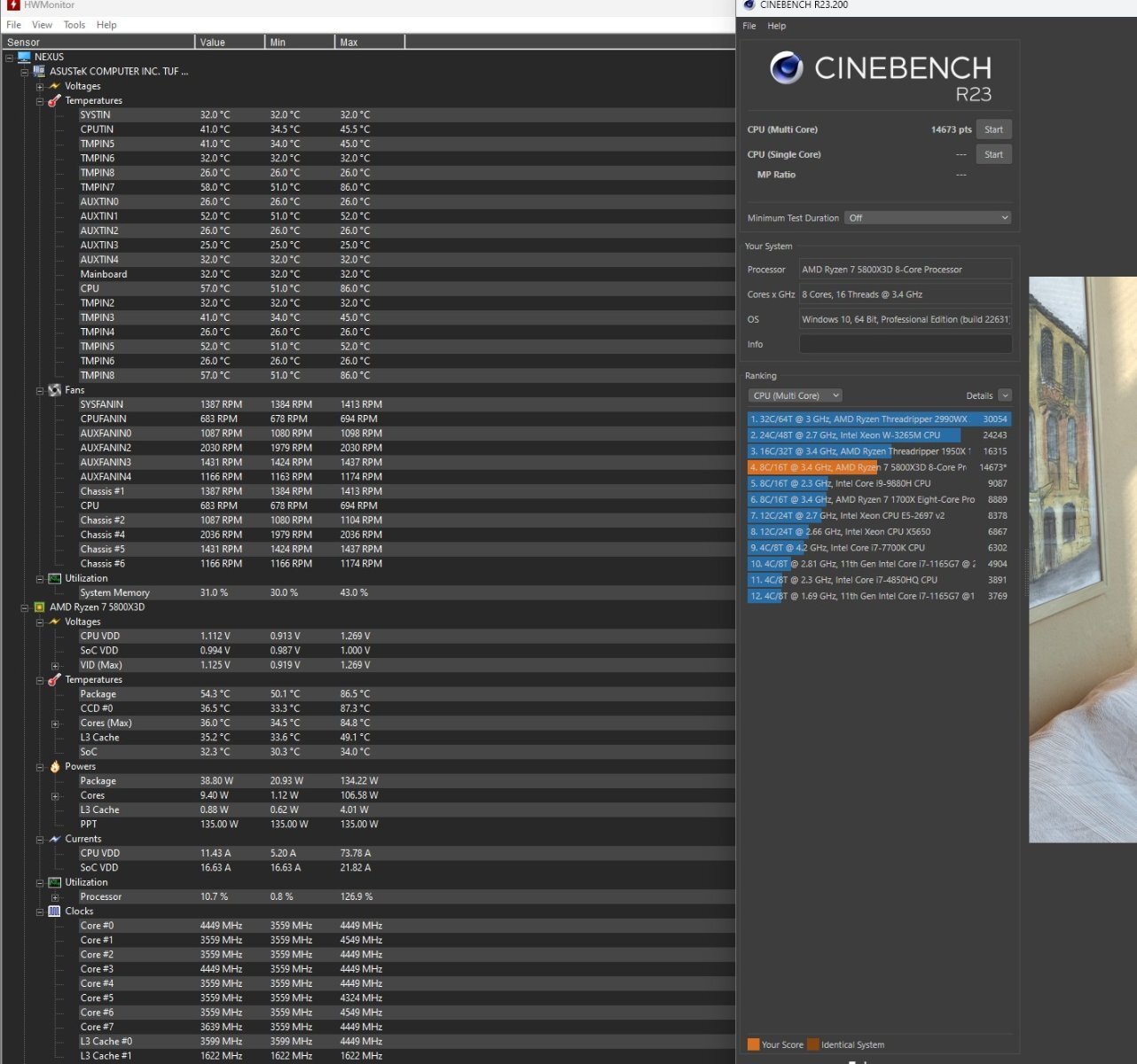

Δοκίμασα reset το bios και με cmos battery και Pin short.
Ξανάβαλα το bios (6203) από πάνω δε βλέπω καμία διαφορά.
Άλλαξα όμως το cpu vdd από auto σε μικροτέρα νούμερα απο 1,3v και είδα τα εξής.
Στο 0.9V πάει 4.2ghz με 55c temps αλλά 11.7k benchmark
στο 1v - 4.1ghz - 65c - 11.9κ
στο 1,2v - 4ghz - 90c - 13.3κ
Χωρίς co από τα app pbo2tuner Και smu debug.
* Στο docp εχει και docp standard, καμιά διαφορά.
*HWinfo64  μου βγάζει ίδιες μετρήσεις με hwmonitor.
* Όντως τον πήρα μεταχειρισμένο.
*EDC, TDC και PPT και scalar αλλάζουν κανονικά.

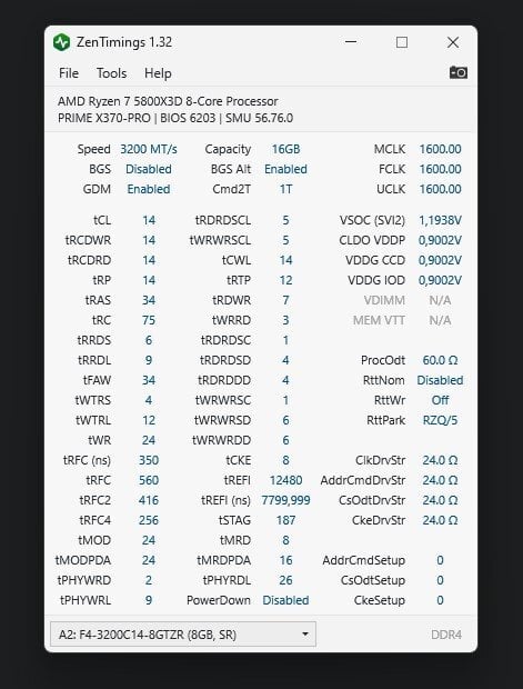

Τώρα που βλέπω τα screens (δεν τα είχες όταν απάντησα πριν), έχω μερικούς υπόπτους (άντε κι απαυτώσου asus).
Εκεί που έχεις το UCLK Div1 Mode=Auto, δες τί επιλογές σου δίνει. Για 3200 μνήμη, πρέπει να είναι 1600. Εναλλακτικά, δώσε και ένα screen από ZenTimings, να δούμε τί εφαρμόζει.
Επίσης, τυπικά το SoC/Uncore mode βάλε το enabled, αν και λογικά το auto επαρκεί.
Στο ΑΙ οverclock tuner, εκτός από DOCP τί άλλες επιλογές σου δίνει?

Ορίστε κ zentimings

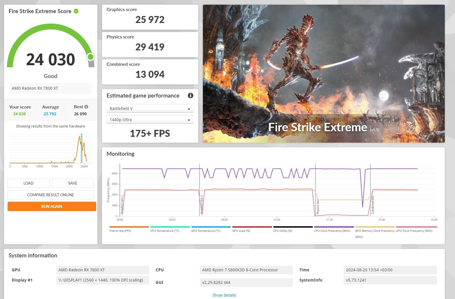

Καλησπέρα στην κοινότητα!
Με αυτό μήνυμα θέλω να ευχαριστήσω όσους ξόδεψαν από τον χρόνο τους να βγάλουμε άκρη σε αυτό το νήμα!
Μέσα στη βδομάδα βρήκα μεταχειρισμένη μια ASUS TUF Gaming X570-Plus.
Και όλα λυθήκαν!

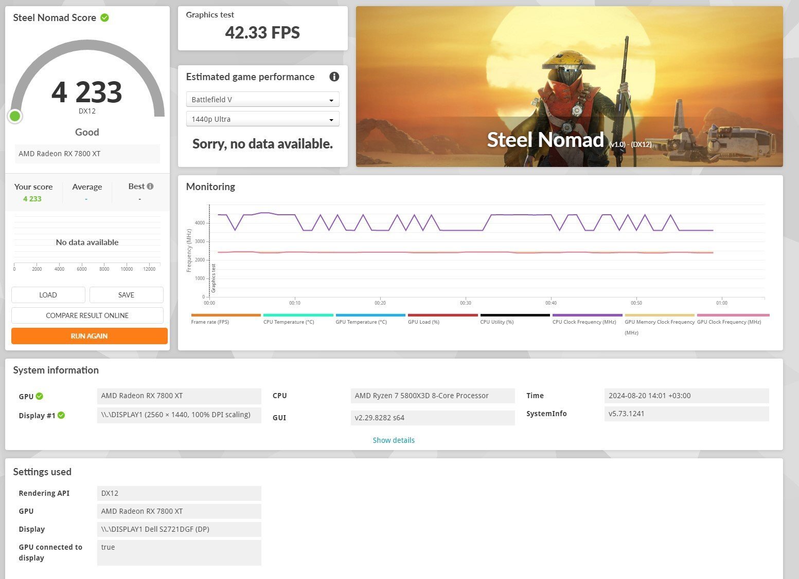

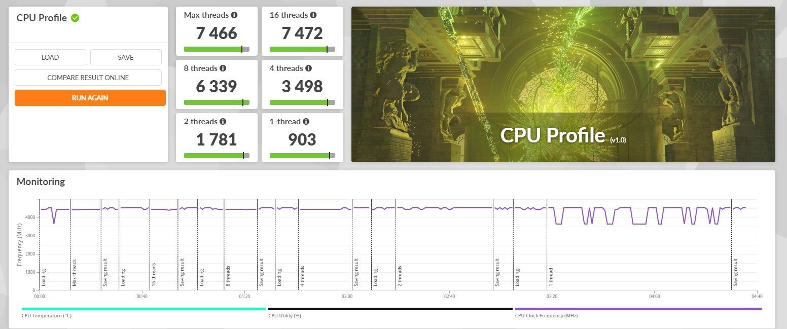

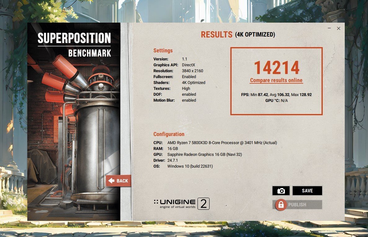

Μια μόνο ύποπτη υποσημείωση για το cinebench.
Τα WIn11 το ξεκίναγαν με priority BELOW normal με μέγιστη συχνότητα 4.2ghz, αλλα όταν το άλλαξα σε HIGH ξεκλείδωνε 4.4+Ghz και υψηλότερο σκορ.
Όλα αυτά με ένα CO -30 και PPT / TDC/ EDC 135 /90 /135 απο το Bios.

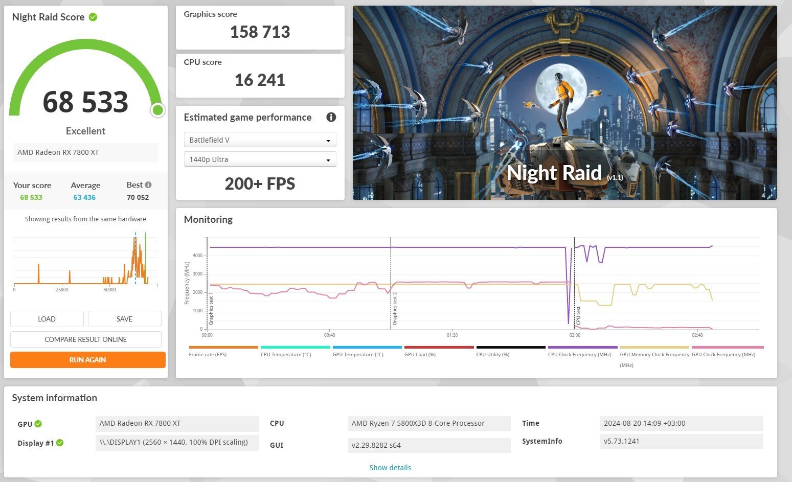

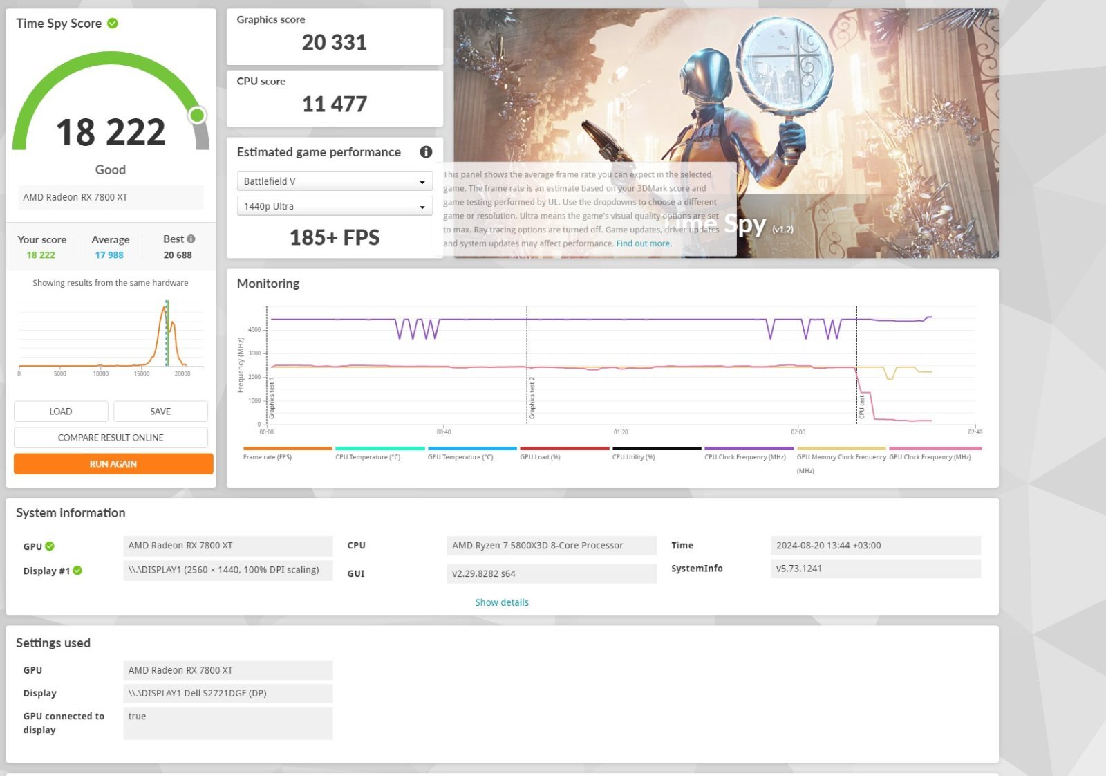

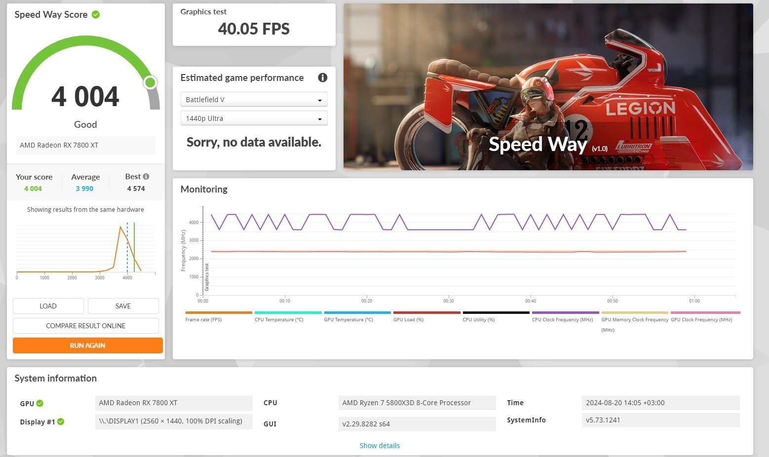

Παραθέτω και τα υπόλοιπά benchmarks.
Το benchmark του wukong ανέβηκε 10%,και χρησιμοποιήθηκε μόνο για reference.
Για να συνοψίσω,
Άξιζε το κόστος της αναβάθμισης 5800x3d+x570 κοντά 350ε?
Όχι είναι η απάντηση.
Ο 5600x έχει ένα τρομερό value for money.
