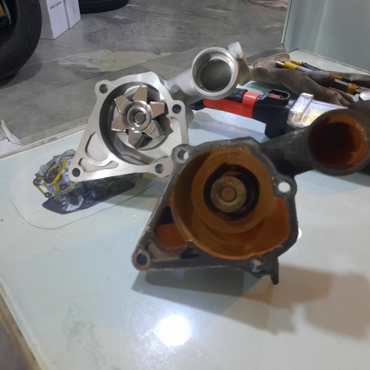

marsalo Δημοσ. 8 Αυγούστου 2024 Δημοσ. 8 Αυγούστου 2024 Πριν το Πάσχα και οδηγώντας στην εθνική οδό, το αυτοκινητο ανέβασε θερμοκρασία αποτομα, άρχισε να πέφτει η ιπποδύναμη με αποτέλεσμα να σταματήσω και να έρθει η οδική βοηθεια. Στο συνεργείο, στο οποίο ο μάστορας ήταν γνωστός, μου είπε ότι είχε κολλήσει ο θερμοστάτης και ότι κάηκε η φλατζα. Εν ολίγοις ότι ήθελε επισκευή η μηχανη. Συμφώνησα αναγκαστικά στην τιμη (600 ευρω) και προχώρησε στην επισκευή. Μου τηλεφώνησε 2 μέρες μετά και μου είπε ότι η βλάβη ήταν μεγαλύτερη και ότι ήθελε αλλά 200 ευρώ. Τέλος πάντων μετά από μια εβδομάδα που το κράτησε, το έφτιαξε (δηθεν) και ήταν εντάξει. Για λίγο καιρό το αυτοκινητο πήγαινε αρκετά καλά. Παρατηρησα βεβαια οτι αραια στην αρχη πιο συχνα υστερα, οτι επρεπε να προσθετω νερο. Ξαναβγαίνω εθνική, πάλι είδα οτι αρχιζε να ανεβάζει θερμοκρασία. Για να μην την ξαναπαθω, σταματάω και έρχεται πάλι οδική. Του το παω, γιατι αφου αυτος επισκευασε τη μηχανη θα ηξερε και το προβλημα καλυτερα, και μου είπε ότι μάλλον θα χάνει κάποια τάπα και ότι ήθελε άλλα 100 ευρώ για να το φτιάξει. Εννοείται ότι δεν του το άφησα. Πήρα το αυτοκινητο κι εφυγα. Επισκέπτομαι ένα άλλο συνεργείο που βρήκα στο Ίντερνετ. Λοιπόν ο τύπος δεν έχει κάνει σχεδόν τίποτα! Έχει γράψει ένα σωρό από ανταλλακτικά που έχει αλλάξει, αλλά δεν τα έχει αλλάξει, γι αυτο και το αυτοκινητο χανει νερα. Κι αυτό αποδεικνύεται εύκολα καθώς έχω στα χέρια μου τα σάπια που ειχε δήθεν αντικαταστήσει με καινούρια και τα οποία δεν είναι δυνατόν να σκουριάσαν και να σαπισαν σε 3 μήνες... Πολύ αμφιβάλλω αν επισκευασε και τη μηχανη... Η ερώτηση είναι η εξης: επειδή καλουμαι να πληρώσω πάλι ανταλλακτικά και εργασία, που έχω ήδη πληρώσει ακριβά, πώς πρέπει να κινηθω; να πάω και να ζητήσω τα χρήματα πισω; να βάλω δικηγορο; Θα πετύχω κατι; για την κοροϊδία και την απατεωνια δεν θέλω να το αφήσω έτσι. Ευχαριστώ

marsalo Δημοσ. 8 Αυγούστου 2024 Μέλος Δημοσ. 8 Αυγούστου 2024 Υπάρχει το βιβλίο σέρβις με τις εργασιες που εγιναν και τη σφραγίδα του συνεργείου. Το αυτοκίνητο είναι παλιο (15ετιας, 1.3cc , 150000 χλμ), αλλά καλοσυντηρημενο. Δεν έμπαινε μόνο νερό, αλλά και αντί ψυκτικό. Ευχαριστώ για την απάντησή

liakinen Δημοσ. 8 Αυγούστου 2024 Δημοσ. 8 Αυγούστου 2024 Να ξαναπάς εκεί που στο έφτιαξε και χωρίς φασαρία στην αρχή να του πεις ότι το αυτοκίνητο έχει ξανά πρόβλημα. Η φλάντζα δεν καίγεται σε 3 μήνες οπότε κάτι δεν πήγε καλά και περιμένεις να δεις τι θα σου πει. Αν πάρεις σβάρνα τα συνεργεία τότε το πράγμα μπερδεύεται. Το θέμα είναι στα χαρτιά που σου έδωσε εξαρχής τι γράφει ότι αλλάχτηκε; να είσαι εκεί όταν θα αρχίσει να βγάζει πράγματα πχ κολάρα κτλ το 3 μηνών φαίνεται. Να δούμε τι θα σου πει. Αν μπεις στην διαδικασία με δικηγόρους κτλ είναι και παλιό το αμάξι, έδωσες και αρκετά λεφτά μέχρι τωρα, στο τέλος βλέπω να το ξανά αγοράζεις. 1
marsalo Δημοσ. 16 Αυγούστου 2024 Μέλος Δημοσ. 16 Αυγούστου 2024 Χαιρετω και πάλι. Πήγα και βρήκα τον μάστορα που το έφτιαξε αρχικά. Με πολύ ήρεμο τρόπο του έδειξα τα ανταλλακτικά που υποτίθεται είχε αλλάξει και τον ρώτησα γιατί με κορόιδεψε. Φυσικά δεν παραδέχτηκε τίποτα. Μου είπε ότι θυμόταν ότι τα άλλαξε και ότι αυτά που του δείχνω δεν ειναι από το δικό μου αυτοκίνητο και να του φέρω φωτογραφίες από τη μηχανη του αυτοκινήτου πριν γίνει η αντικατάσταση των υλικων (από το δεύτερο συνεργειο) για να του αποδείξω ότι είναι από το δικό μου αυτοκίνητο κι όχι από άλλο! Ο τύπος είναι μεγάλος απατεώνας. Αν επιτρέπεται, μπορώ να γράψω ποιο συνεργείο ειναι, ώστε να το αποφεύγετε. Δεν ξέρω, αν θα το συνεχίσω. Απλά δεν θα ήθελα να περάσει έτσι. Ενδεικτικά σας παραθέτω φωτογραφίες των εξαρτημάτων που υποτίθεται είχε αλλάξει. Είναι πέραν κάθε αμφισβήτησης, από το βαθμό φθοράς τους, ότι δεν έχει γινει ποτέ αντικατάσταση τους. 1 6

kage Δημοσ. 16 Αυγούστου 2024 Δημοσ. 16 Αυγούστου 2024 (επεξεργασμένο) Άφησε αξιολογηση με τις φωτός στο google..κ πες περιμένω τα 600ε Όποιος γράφει γ δικαστήρια απλά δεν έχει πάει ποτέ.. Πέταξε φώκια στεγανοποιητικο κ λέει όλα καλά θα χαλασει μετα απο μηνες..ούτε θερμοστάτη δεν άλλαξε..με τετοια συμπεριφορα θα ελεγα τα παίξε στοίχημα φρουτακια Επεξ/σία 17 Αυγούστου 2024 από kage 5 1 1 1
