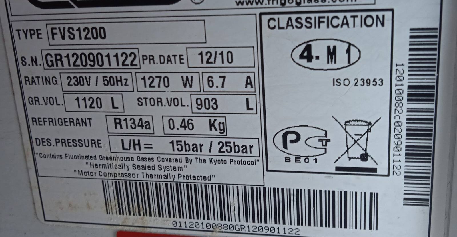

zoi250 Δημοσ. 7 Αυγούστου 2024 Δημοσ. 7 Αυγούστου 2024 (επεξεργασμένο) Καλησπέρα παιδιά..έχω ένα μικρό κατάστημα (παντοπωλείο )η κατανάλωση είναι περίπου 80 κιλοβατώρες ανά ημέρα!!! Θέλω να δω ποιο από τα ψυγεία μου καιει πολύ ρεύμα...Μπορεί να μου πει κάποιος πως υπολογίζουμε? Πχ ένα ψυγείο είχε αυτό το καρτελάκι....καιει 1270 watt ανά ώρα???? Δλδ στο 24ωρο πάνω από 30 κιλοβατώρες??? Επεξ/σία 7 Αυγούστου 2024 από zoi250
nickol-us Δημοσ. 7 Αυγούστου 2024 Δημοσ. 7 Αυγούστου 2024 Αν δουλεύει συνεχόμενα μια ώρα καεί την κατανάλωση που γράφει. Λογικά δεν καεί όλο το 24ωρο εκτός αν είναι παραφορτωμένο και δεν πιάνει ποτέ θερμοκρασία. Μπορείς να πάρεις κάποιον μετρητή ενέργειας που μπαίνει στην πρίζα και μετράει κατανάλωση στιγμιαία ή σε 24ωρο. Υπάρχουν και έξυπνοι μετρητές όπως ο tapo p110 που μπορείς να παίρνεις και κάποια γραφήματα 1

DreamAxe Δημοσ. 7 Αυγούστου 2024 Δημοσ. 7 Αυγούστου 2024 1 ώρα πριν, zoi250 είπε Καλησπέρα παιδιά..έχω ένα μικρό κατάστημα (παντοπωλείο )η κατανάλωση είναι περίπου 80 κιλοβατώρες ανά ημέρα!!! Θέλω να δω ποιο από τα ψυγεία μου καιει πολύ ρεύμα...Μπορεί να μου πει κάποιος πως υπολογίζουμε? Πχ ένα ψυγείο είχε αυτό το καρτελάκι....καιει 1270 watt ανά ώρα???? Δλδ στο 24ωρο πάνω από 30 κιλοβατώρες??? Αν καίει έτσι 24/7 ναι θα ήταν σωστός ο υπολογισμός αλλά αυτό είναι μάλλον δύσκολο γιατί τα ψυγεία δεν δουλεύουν συνεχώς, αν και σε εσένα με το άνοιξε-κλείσε σίγουρα θα δουλεύουν πολύ παραπάνω από ένα τυπικό οικιακό ψυγείο. Δώσε 10-15€ να πάρεις μια έξυπνη πρίζα και δοκίμαζε ένα-ένα τα ψυγεία για ένα 24ωρο να δεις τις καταναλώσεις τους. Μπορείς να πάρεις και μετρητή κατανάλωσης αλλά μετά απλά θα σου μείνει άχρηστος. Επίσης 80*30=2400 κιλοβατώρες το μήνα;;; Μόνο με ψυγεία;

Haldol Δημοσ. 8 Αυγούστου 2024 Δημοσ. 8 Αυγούστου 2024 Για ουσιαστική απάντηση θα πρέπει να πάρεις έναν μετρητή ενέργειας και να μετρήσεις τουλάχιστον 2-3 μέρες το κάθε ένα. Αυτό που γράφει το ταμπελάκι είναι η μέγιστη ισχύς. Η πραγματική εξαρτάται από τις περιβαλλοντικές συνθήκες, το πόσα άνοιξε - κλείσε, το φορτίο (σε πράγματα) που έχει μέσα, κι ένα σωρό άλλα, που δε γίνεται να υπολογιστούν.
