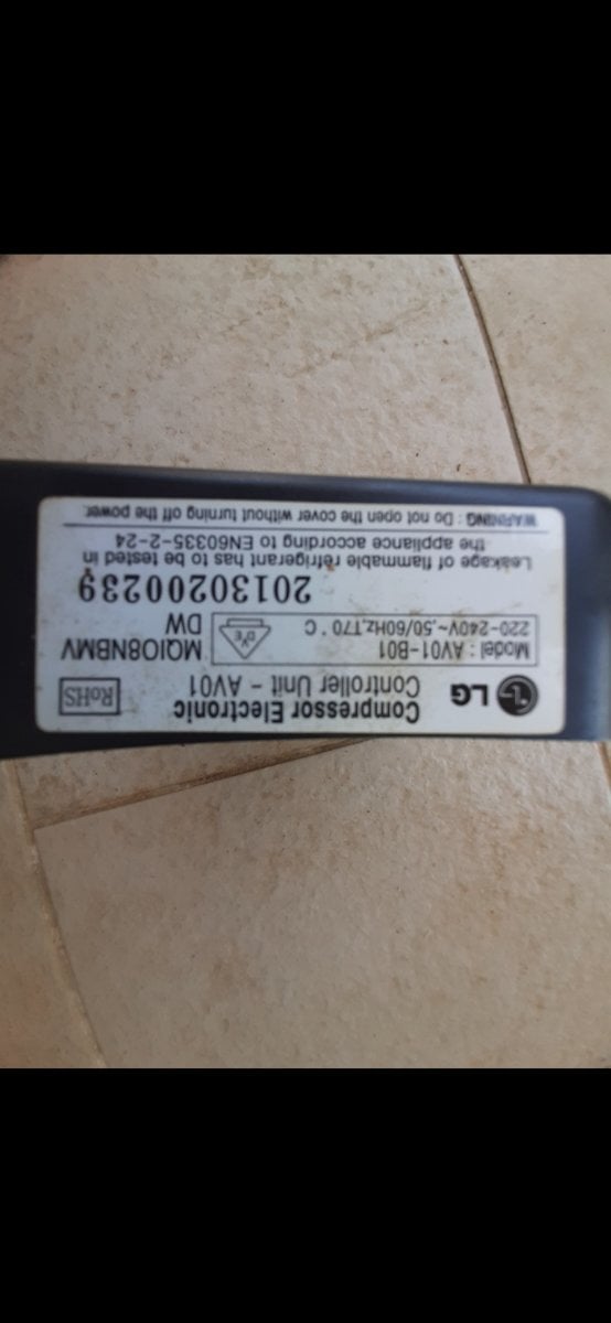

ΜΑRIA Δημοσ. 7 Αυγούστου 2024 Δημοσ. 7 Αυγούστου 2024 (επεξεργασμένο) Καλημέρα. Ακολουθεί ερώτηση προς τους γνωρίζοντες τα ηλεκτρολογικά. Έχω ένα ψυγείο-ντουλάπα Bosch με τεχνολογία inverter το οποίο σταμάτησε να δουλεύει και σύμφωνα με τον ψυκτικό χρειάζεται αλλαγή πλακέτας συμπιεστή. Το πρόβλημα είναι ότι δεν βρίσκω πουθενά τέτοια πλακέτα. Η Bosch μας είπε "λυπούμαστε, έχει καταργηθεί ο κωδικός, δεν γίνεται τίποτα" και ότι δεν υπάρχει άλλη πλακέτα συμβατή, πράγμα που δεν το πιστεύω. Επειδή μάλλον θα πρέπει να ψάξω στο ebay για generic ανταλλακτικό, αλλά δεν βρίσκω άκρη με τους κωδικούς που δίνονται από τους πωλητές, μήπως θα μπορούσε κάποιος να μου πει ποιόν κωδικό πρέπει να κοιτάξω στην πλακέτα που έχω ήδη; Επεξ/σία 7 Αυγούστου 2024 από ΜΑRIA
