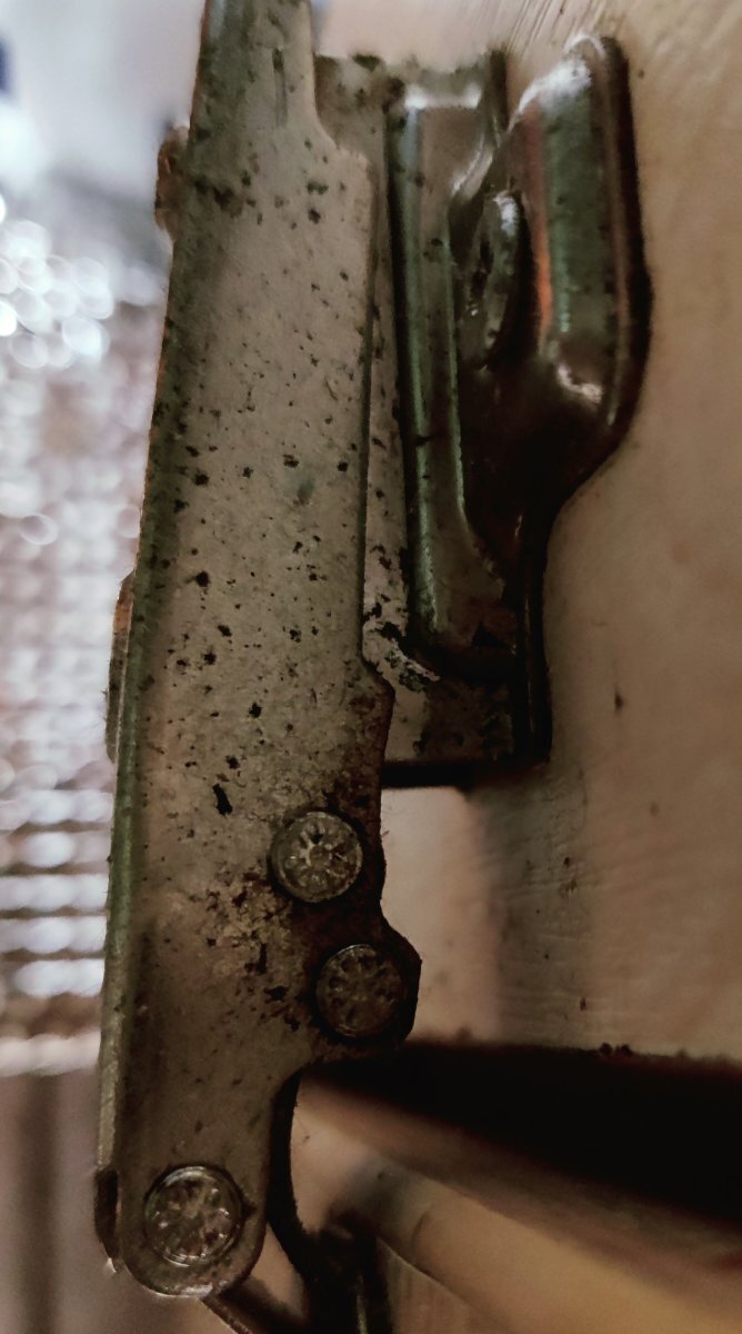

Εχω θεμα με τις συγκεκριμενες γωνιες, ειδικα με αυτη στη πρωτη φωτογραφια, ουτε οι βιδες δε μπαινουν πλεον, ειναι λες και εχει φαγωθει το ξυλο απο μεσα. Κανω πατεντες με επιπλεον χαρτι διπλα στη βιδα ή καρφια.

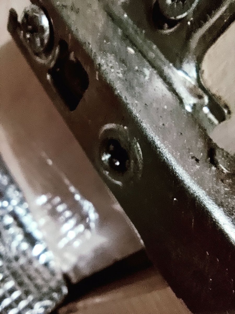

Εχω μια απορια σχετικα με την βιδα στη δευτερη φωτογραφια. Σφιγγει και ξεσφιγγει και αναλογως το ντουλαπι μπαινει μεσα ή εξω οριζοντιως. Τι ακριβως πρεπει να κανω; Τα σφιγγω τερμα απο τη μια μερα ή τα εχω καπου στη μεση; Το ιδιο ισχυει και στις πανω και στις κατω γωνιες στηριξης για καθε ντουλαπι;
Τελος, πρωτα βιδωνω το αριστερο κομματι και μετα ρυθμιζω τη βιδα στο δεξι τμημα; Παιζει ρολο;

Εγώ σε τέτοιες περιπτώσεις βγάζω τις βίδες, γεμίζω τις τρύπες με κάποιο υλικό (πχ ξύλο και κόλλα) και τις φυδώνω ξανά.
Εκεινη η βιδα ειναι για να αλφαδιαστει η πορτα στο ντουλαπι. Τις αλλες τις σφιγγεις κανονικα. Οπως ειπε ο πανω, καμια κολλα βαλε. Αν ειναι κανα απλο σχεδιο πορτας, απλα βγαλε την και πηγαινε κανε καινουργιο. Απο το γυαλιστερο καταλαβαινω οτι μαλλον ειναι ντουλαπι κατω απο νεροχυτη. Προσοχη και στην μουχλα (ο μεντεσες εχει μαζεψει, μπορεις να αγορασεις αλλον)
Για το πρώτο που ρωτάς υπάρχουν διάφοροι τρόποι να πιάσουν οι βίδες ξανά όπως είπε και ο @fmarkos
Για το δεύτερο, θα δεις που κλείνει πιο ίσια και χωρίς να βρίσκει το ντουλάπι και τόσο θα βιδωσεις τη βίδα, είναι για ρύθμιση για να έρθουν όλες οι πόρτες στην ίδια ευθεία.
https://www.youtube.com/watch?v=XY-Y1mj9t_A
Παραπάνω οδηγός με βασικές πληροφορίες για τον μεντεσέ και κάθε ρύθμισή του,
Στην πρώτη φωτό φαίνεται οτι έχεις βάλει βίδα με σπείρωμα μετρικό πάνω στο ξύλο αντί για νοβοπανόβιδα. Ούτε για πλάκα δε θα πιάσει.
Υπάρχουν διάφορες πατέντες που προτείνονται για γέμισμα του ξύλου όταν αυτό έχει φαγωθεί. Με υπομονή ίσως βγάλεις άκρη

Αν το αισθητικό κομμάτι δεν είναι για σένα πρόβλημα, μπορείς να ξετρυπήσεις τη βίδα και να την κάνεις περαστή όπου δε θα ξαναχαλάσει ποτέ, μα οπτικά από έξω θα είναι μια αηδία...
Οποτε το αλφαδιασμα δεν εχει να κανει με το πρωτο μερος που ξεκολλαει, σωστα; Απλα πρεπει να βρω σωστες βιδες και τροπο να βιδωθουν καλα.

Η τριτη βιδα σε εμενα δε κανει τιποτα. Τι στο καλο; Απλα βγαινει τελειως, δε κουνιεται ο μεντεσες μπρος-πισω. Μηπως ειναι αλλο μοντελο;

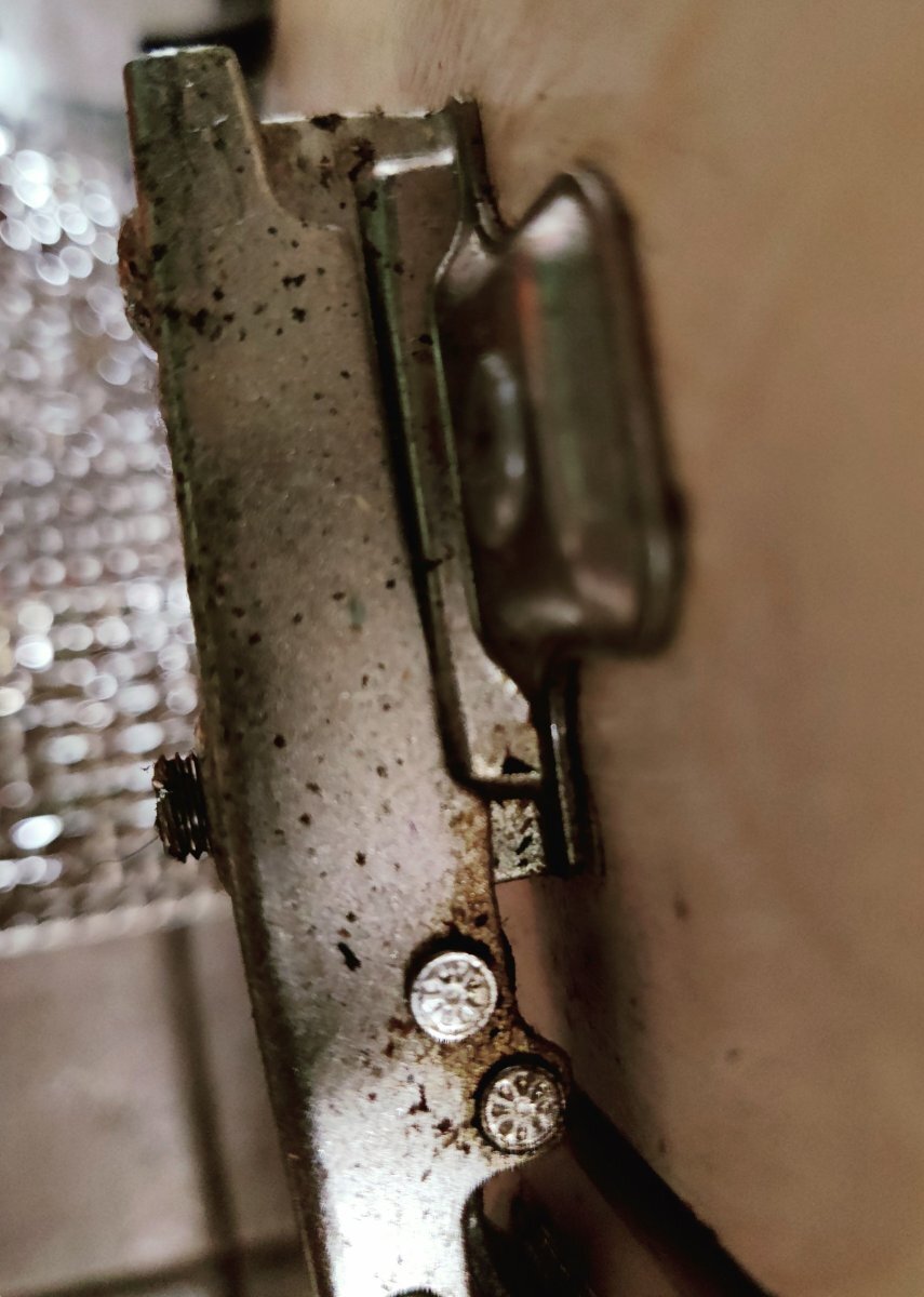

Δε δινω λεφτα για το σπιτι, ενοικιαστης ειμαι. Ειναι μεσα στο γρασο δε ξερω γιατι, το εβγαλα να το καθαρισω και εφυγε ολος ο μηχανισμος. Τωρα ειναι καθαρο πλεον, οπως φαινεται και στο βιντεο.
Πηγα να το φτιαξω, το θεμα δεν ειναι οτι δεν μπαινουν οι βιδες μεσα, κανω πατεντα με καρφια, και θα αγορασω λιγο πιο χοντρες βιδες, το θεμα ειναι οτι βγαινει μπρος-εξω ο μηχανισμος, οπως βλεπετε και παρακατω. Να αγορασω καινουρια βαση να τελειωνω; Που βρισκω τετοιες;

Δε δινω λεφτα για το σπιτι, ενοικιαστης ειμαι. Ειναι μεσα στο γρασο δε ξερω γιατι, το εβγαλα να το καθαρισω και εφυγε ολος ο μηχανισμος. Πηγα να το φτιαξω, το θεμα δεν ειναι οτι δεν μπαινουν οι βιδες μεσα, κανω πατεντα με καρφια, και θα αγορασω λιγο πιο χοντρες βιδες, το θεμα ειναι οτι βγαινει μπρος-εξω ο μηχανισμος, οπως βλεπετε και στο βιντεο. Να αγορασω καινουρια βαση να τελειωνω; Που βρισκω τετοιες;
https://streamable.com/n4u676
Εχει σπάσει ο μηχανισμός.Σε σιδηρικά θα βρεις,βγάλε ένα για δείγμα και πήγαινε.
