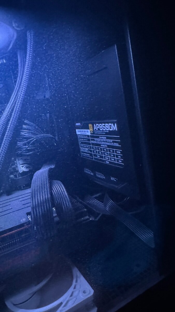

Exodia The Forbidden One Δημοσ. 5 Αυγούστου 2024 Δημοσ. 5 Αυγούστου 2024 Υπαρχει απο ενα φιλο η δυνατοτητα να παρω την 4090 σε πολυ καλη τιμη το θεμα ειναι οτι εχω 900αρι τροφοδοτικο και δεν ξερω αν το σηκωνει γιατι δεν εχει 16 πιν αλλα 2 χ 8 και εππισης δεν ξερω αν θα εχω bottleneck που λογικα θα εχω με την cpu που ειναι amd ryzen 7600 , Η καρτα που εχω τωρα ειναι η 6900 θα ηθελα γνωμη.
manolis940 Δημοσ. 5 Αυγούστου 2024 Δημοσ. 5 Αυγούστου 2024 (επεξεργασμένο) H κάρτα αν δεν κάνω λάθος έρχεται με έναν δικό της αντάπτορα για να υπάρχει συμβατότητα με τα προηγούμενα τροφοδοτικά. Καλό όμως είναι να μας πεις για την υλοποίηση που έχεις σκοπό να αγοράσεις και το ακριβές τροφοδοτικό που έχεις αυτή την στιγμή στο PC σου. Bottleneck λογικά θα έχεις όπως μάλλον έχεις και τώρα. Δεν σημαίνει όμως ότι δεν θα έχεις μεγαλύτερη απόδοση από αυτή που έχεις τώρα απλά θα μπορείς να πάρεις το 100% της. Που έτσι κι αλλιώς για την συγκεκριμένη κάρτα και ο 7950X πάλι έχει ένα 20% σύμφωνα με το bottlenet calculator(όχι ότι είναι και της προκοπής αυτά τα calculators). Επεξ/σία 5 Αυγούστου 2024 από manolis940 2
Exodia The Forbidden One Δημοσ. 5 Αυγούστου 2024 Μέλος Δημοσ. 5 Αυγούστου 2024 8 ώρες πριν, manolis940 είπε H κάρτα αν δεν κάνω λάθος έρχεται με έναν δικό της αντάπτορα για να υπάρχει συμβατότητα με τα προηγούμενα τροφοδοτικά. Καλό όμως είναι να μας πεις για την υλοποίηση που έχεις σκοπό να αγοράσεις και το ακριβές τροφοδοτικό που έχεις αυτή την στιγμή στο PC σου. Bottleneck λογικά θα έχεις όπως μάλλον έχεις και τώρα. Δεν σημαίνει όμως ότι δεν θα έχεις μεγαλύτερη απόδοση από αυτή που έχεις τώρα απλά θα μπορείς να πάρεις το 100% της. Που έτσι κι αλλιώς για την συγκεκριμένη κάρτα και ο 7950X πάλι έχει ένα 20% σύμφωνα με το bottlenet calculator(όχι ότι είναι και της προκοπής αυτά τα calculators). αν θημαμε καλά στο calculator δεν είχα δει να έχει bottleneck ή αν είχε νομίζω ότι ήταν κατω από δέκα τα 10 που δεν δημιουργεί θέμα. Το τροφοδοτικό είναι αυτό
@topos Δημοσ. 6 Αυγούστου 2024 Δημοσ. 6 Αυγούστου 2024 1 hour ago, Exodia The Forbidden One said: αν θημαμε καλά στο calculator δεν είχα δει να έχει bottleneck ή αν είχε νομίζω ότι ήταν κατω από δέκα τα 10 που δεν δημιουργεί θέμα. Το τροφοδοτικό είναι αυτό Το τροφοδοτικό σου είναι οκ. Πιστεύω πως με 7600 (θα υποθέσω πως δεν έχεις τίποτα άλλο "παράξενο" πάνω στο pc που να είναι τρομερά ενεργοβωρο) και 4090 θα είσαι κομπλε με τα 850watt. Τώρα για το bottleneck-> A)Πόσο πολύ θέλεις να κάνεις την αναβάθμιση? Β)Τι οθόνη έχεις τώρα Γ)Σε τι τιμή σου δίνει την 4090? Εγώ εάν την ήθελα και ήταν πραγματικά καλή ευκαιρία θα την τσιμπούσα και σε 2η φάση όταν έβγαινε ο 9800x3d θα τον κούμπωνα παρέα -ισως- με άλλο τροφοδοτικό. 1
