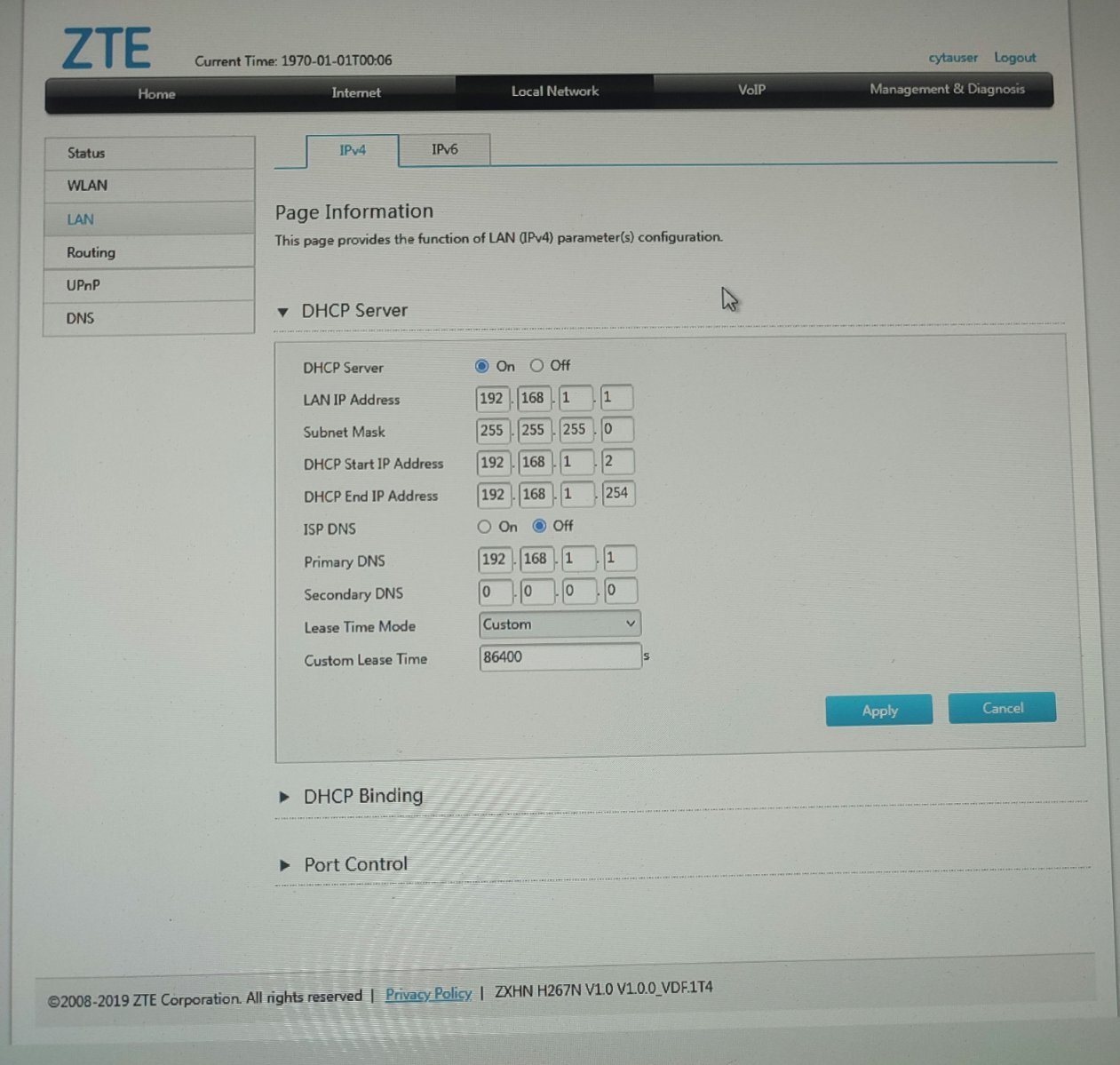

klipitiklopos Δημοσ. 4 Αυγούστου 2024 Δημοσ. 4 Αυγούστου 2024 Καλησπερα, παιρνω wifi απο hotspot κινητου, εχω σεταρει ενα tplink WA801ND ως client, οπου εχω το ιντερνετ στην ethernet του, και θελω να το συνδεσω πανω στο ρουτερ του τιτλου για να του δωσω ιντερνετ. Τι ρυθμισεις πρεπει να του κανω και πως πρεπει να το συνδεσω, σε μια θυρα LAN η στην LAN/WAN? Το ZTE το εχω με κωδικο root. Καποια βοηθεια; Ευχαριστω.

Λύση poulinos Δημοσ. 5 Αυγούστου 2024 Λύση Δημοσ. 5 Αυγούστου 2024 Ok.κατανοητο. το tp link μπορεις να το συνδεσεις σε μια lan του zte.το zte το παραμετροποιεις με το ασυρματο του κανονικα αν το θες αλλιως το κλεινεις. θα κλεισεις τον dhcp στο zte 288. το zte μπορει να εχει μια Ip στο ιδιο δικτυο που εχει το tp link αλλα εκτος dhcp 36 minutes ago, klipitiklopos said: Δεν ξερω αν αυτο που θελω να κανω ειναι access point, θελω να του δωσω το ιντερνετ της ethernet του tplink σε καποια lan του zte ωστε αυτο να μοιραστει στις υπολοιπες lan του zte.

poulinos Δημοσ. 5 Αυγούστου 2024 Δημοσ. 5 Αυγούστου 2024 ναι το ιδιο ειτε 268 ειτε 267. ενας dhcp θα πρεπει να υπαρχει σε ολο το δικτυο που ειτε τον κανει το 4g σου ειτε το tp link. και οι ip που παιρνει πχ το tp link και το zte θα πρεπει να ειναι εκτος ευρους dhcp του 4g(αν υποθεσουμε οτι μοιραζει αυτο Ip). 16 minutes ago, klipitiklopos said: Σε ευχαριστω πολυ για την βοηθεια, δεν προκειται για το 288 αλλα το 267Ν, ομως φανταζομαι ισχυουν τα ιδια. Εκτος dhcp εννοεις του tplink μιας και του zte θα ειναι κλειστο ετσι; αν το tp link κανει wan και nat τοτε αυτο εχει τον dhcp.

klipitiklopos Δημοσ. 5 Αυγούστου 2024 Μέλος Δημοσ. 5 Αυγούστου 2024 (επεξεργασμένο) 17 λεπτά πριν, poulinos είπε τι Ip εχει το tp link. β. αυτο που σου δινει internet τι ip εχει?πως μπαινεις στο Interface Του.οταν κλεισεις τον Dhcp θα το χασεις το zte και θα πρεπει να μπεις εφοσον το εχεις συνδεσει με το tp link. Α ο.κ. οποτε για αυτο το εχασα. Το tplink ειναι αυτο που μου δινει ιντερνετ και εχει ip 192.168.43.104 με gateway 192.168.43.1. Μπαινω στο interface με 192.168.0.254 Σε ευχαριστω για την υπομονη σου. Επεξ/σία 5 Αυγούστου 2024 από klipitiklopos
poulinos Δημοσ. 5 Αυγούστου 2024 Δημοσ. 5 Αυγούστου 2024 ωραια πριν κλεισεις τον dhcp (αλλιως βαζεις καρφωτες Ip) Θα μπεις στο zte και θα το βαλεις 192.168.43.254 για παραδειγμα.και λογικα θα πρεπει να εισαι οκ αφου το βαλεις Lan το lan με το tp link 14 minutes ago, klipitiklopos said: Α ο.κ. οποτε για αυτο το εχασα. Το tplink ειναι αυτο που μου δινει ιντερνετ και εχει ip 192.168.43.104 με gateway 192.168.43.1. Μπαινω στο interface με 192.168.0.254 Σε ευχαριστω για την υπομονη σου.
klipitiklopos Δημοσ. 5 Αυγούστου 2024 Μέλος Δημοσ. 5 Αυγούστου 2024 5 λεπτά πριν, poulinos είπε ωραια πριν κλεισεις τον dhcp (αλλιως βαζεις καρφωτες Ip) Θα μπεις στο zte και θα το βαλεις 192.168.43.254 για παραδειγμα.και λογικα θα πρεπει να εισαι οκ αφου το βαλεις Lan το lan με το tp link Αυτο στην καρτελα DHCP SERVER? εκει του βαζω την 43.254? Στην πρωτη η στην δευτερη καρτελα οριζω την ip?
poulinos Δημοσ. 5 Αυγούστου 2024 Δημοσ. 5 Αυγούστου 2024 στην πρωτη λογικα.Lan ip address 47 minutes ago, klipitiklopos said: Αυτο στην καρτελα DHCP SERVER? εκει του βαζω την 43.254? Στην πρωτη η στην δευτερη καρτελα οριζω την ip?
klipitiklopos Δημοσ. 5 Αυγούστου 2024 Μέλος Δημοσ. 5 Αυγούστου 2024 2 ώρες πριν, poulinos είπε στην πρωτη λογικα.Lan ip address Τις εκανα τις ρυθμισεις αλλα δεν δουλεψε, μαλλον κατι εκανα λαθος. Ανακεφαλαιωνω: Στο zte: εβαλα ip address στην καρτελα dhcp server 192.168.43.254, start ip 1.1 και end ip 1.254 Μετα απενεργοποιησα τον dhcp. Στο tplink: το εχω ορισει στο client, η ip του για εισοδο στο interface ειναι 192.168.0.254. Σε cmd/ipconfig η ip ειναι 192.168.43.104 Και η gateway ειναι 192.168.43.1 Εχω συνδεσει την ethernet του tplink σε μια lan του zte και στις αλλες δυο lan εχω ενα powerline και το καταγραφικο. Αν εχεις χρονο ριξε μια ματια και πες μου σε παρακαλω τι εχω κανει λαθος. Ευχαριστω για τον χρονο σου!🤝
poulinos Δημοσ. 5 Αυγούστου 2024 Δημοσ. 5 Αυγούστου 2024 αν τωρα βαλεις στο λαπτοπ σου με καρφωτες ip 192.168.43.10 subnet 255.255.255.0 kai gateway 192.168.43.254 και συνδεθεις με καλωδιο μπαινεις στο zte? ολα τα αλλα αποσυνδεδεμενα απο το zte 7 minutes ago, klipitiklopos said: Τις εκανα τις ρυθμισεις αλλα δεν δουλεψε, μαλλον κατι εκανα λαθος. Ανακεφαλαιωνω: Στο zte: εβαλα ip address στην καρτελα dhcp server 192.168.43.254, start ip 1.1 και end ip 1.254 Μετα απενεργοποιησα τον dhcp. Στο tplink: το εχω ορισει στο client, η ip του για εισοδο στο interface ειναι 192.168.0.254. Σε cmd/ipconfig η ip ειναι 192.168.43.104 Και η gateway ειναι 192.168.43.1 Εχω συνδεσει την ethernet του tplink σε μια lan του zte και στις αλλες δυο lan εχω ενα powerline και το καταγραφικο. Αν εχεις χρονο ριξε μια ματια και πες μου σε παρακαλω τι εχω κανει λαθος. Ευχαριστω για τον χρονο σου!🤝
klipitiklopos Δημοσ. 5 Αυγούστου 2024 Μέλος Δημοσ. 5 Αυγούστου 2024 (επεξεργασμένο) Ναι μπηκα με 192.168.43.254! 3 ώρες πριν, poulinos είπε 🤝 Επισης συνδεσα μονο του και το tplink στο laptop και με cmd/ipconfig μου εδωσε αυτην την φορα ip 192.168.3.94, gateway κενο. Επεξ/σία 5 Αυγούστου 2024 από klipitiklopos
