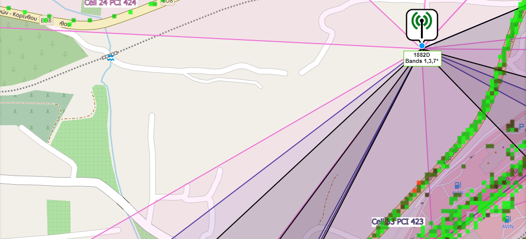

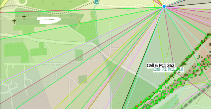

dimitris_p Δημοσ. 29 Αυγούστου 2024 Μέλος Δημοσ. 29 Αυγούστου 2024 Λοιπών ,μετά από έλεγχο που έκανα στης κεραίες που υπάρχουν στην περιοχή μου, είδα ότι κακώς τελικά επέλεξα την cosmote. Παρόλο που η κεραία της cosmote είναι αρκετά κοντά μου, είμαι εκτός δέσμης όπως θα δειτε και στην πρώτη φώτο, (το σπίτι ειναι περίπου στο κάτω πράσινο τετράγωνο), γι αυτό και οι χαμηλές ταχύτητες και όλα αυτά τα περίεργα προβλήματα. Αντίθετα vodafone (φώτο2) και nova (φώτο3) με καλύπτουν μια χαρά.. Τώρα ότι έγινε έγινε...

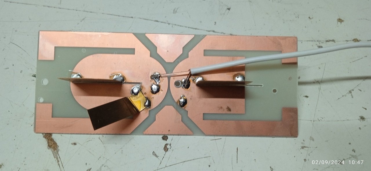

dimitris_p Δημοσ. 2 Σεπτεμβρίου 2024 Μέλος Δημοσ. 2 Σεπτεμβρίου 2024 Τελικά οι δοκιμές στην κεραία που αγόρασα δεν πήγαν καλά. Δεν είδα σχεδόν καμιά διαφορά στο σημα. Την άνοιξα ετσι από περιέργεια και μέσα εχει μόνο μια πλακέτα και όλο αυτό, δεν υπάρχει περίπτωση να ειναι τα db που αναφέρουν. (κλασική μαλ****α κινέζικη και έδωσα και 18 ευρώ τσάμπα! Μου αρέσει πού την πασάρουν και σαν παντοκατευθυντική δηλ πιάνει σήμα απ όλες της πλευρές, ενώ αυτή πιάνει μόνο απ την μεριά που εχει τον χαλκό! απ την άλλη ειναι πλακέτα σκέτη. Τώρα θα προχωρήσω σε μια δικής μου κατασκευής κεραία τύπου Yagi (κατευθυνόμενη) με σχέδια που βρήκα στο google και βλέπουμε! 1

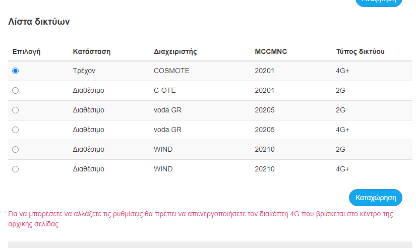

poulinos Δημοσ. 3 Σεπτεμβρίου 2024 Δημοσ. 3 Σεπτεμβρίου 2024 On 27/08/2024 at 10:38, dimitris_p said: Καλημέρα, εχω κάποια νεα για το προβλημά μου. Έψαξα λίγο περισσότερο το μενού του ZTE και βρήκα την επιλογή δικτύου.Το είχε στο auto το έκανα manual και στην αναζήτηση μου έβγαλε τα δίκτια που βρήκε και επέλεξα το cosmote 4g.Μετα απο δοκιμές που έκανα βλεπω οτι ανέβηκε se 80mbps περίπου στα speed test το download και στα 90 περιπου το upload. Και χθες και σήμερα που το δοκίμασα είναι εκεί. Δεν ξέρω να ήταν αυτό τελικά? Και στο σταθερό προς το παρόν δεν ακούω της διακοπές που έκανε. Απο cosmote πάντως μου είπαν ότι μπορεί να ειναι οτι εχει δηλωθεί διεύθυνση λειτουργίας κάπου στο 1χιλ μακριά απο εμένα, μιας και την δική μου δεν την έβγαζε το σύστημά τους και το έχουν δώσει στα κεντρικά να βρούν λύση. κανονικα απο μονο του σε παει σε cosmote 4g ασχετα αν το εχεις εσυ στο auto.δεν ειναι για να αλλαζεις bands ειναι απλα να σου διαλεξει αυτοματα τον παροχο.wind kai vodafone δεν θα μπει οποτε ειτε auto ειτε manual ειναι cosmote στην πραξη On 29/08/2024 at 00:20, dimitris_p said: Λοιπών ,μετά από έλεγχο που έκανα στης κεραίες που υπάρχουν στην περιοχή μου, είδα ότι κακώς τελικά επέλεξα την cosmote. Παρόλο που η κεραία της cosmote είναι αρκετά κοντά μου, είμαι εκτός δέσμης όπως θα δειτε και στην πρώτη φώτο, (το σπίτι ειναι περίπου στο κάτω πράσινο τετράγωνο), γι αυτό και οι χαμηλές ταχύτητες και όλα αυτά τα περίεργα προβλήματα. Αντίθετα vodafone (φώτο2) και nova (φώτο3) με καλύπτουν μια χαρά.. Τώρα ότι έγινε έγινε... συνηθως πριν βαλουμε κατι κανουμε δοκιμες με καθε παροχο (κινητα φιλων κτλ )για να δουμε ποιος πιανει καλυτερα.δεν ξερω αν διακοψεις αν εχεις ποινη ή οχι.

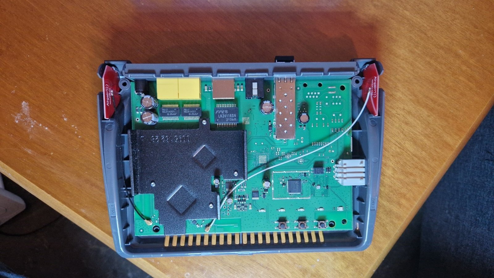

poulinos Δημοσ. 3 Σεπτεμβρίου 2024 Δημοσ. 3 Σεπτεμβρίου 2024 On 02/09/2024 at 10:57, dimitris_p said: Τελικά οι δοκιμές στην κεραία που αγόρασα δεν πήγαν καλά. Δεν είδα σχεδόν καμιά διαφορά στο σημα. Την άνοιξα ετσι από περιέργεια και μέσα εχει μόνο μια πλακέτα και όλο αυτό, δεν υπάρχει περίπτωση να ειναι τα db που αναφέρουν. (κλασική μαλ****α κινέζικη και έδωσα και 18 ευρώ τσάμπα! Μου αρέσει πού την πασάρουν και σαν παντοκατευθυντική δηλ πιάνει σήμα απ όλες της πλευρές, ενώ αυτή πιάνει μόνο απ την μεριά που εχει τον χαλκό! απ την άλλη ειναι πλακέτα σκέτη. Τώρα θα προχωρήσω σε μια δικής μου κατασκευής κεραία τύπου Yagi (κατευθυνόμενη) με σχέδια που βρήκα στο google και βλέπουμε! και στα router παροτι δεν βαζουν Omni πιανεις παντου.αλλα παρολα αυτα αν ανοιξεις το router θα δεις οτι οι κεραιες ειναι τα χαλκινα που βλεπεις με καλαι που απλα ειναι προς διαφορες κατευθυνσεις μια φωτογραφια απο ενα Fritz!box. οι κεραιες ειναι τα 2 κοκκινα δεξια και αριστερα. On 26/08/2024 at 20:13, dimitris_p said: Ψάχνοντας στο XDA forum βρήκα custom firmware και πλήρες οδηγίες για το πέρασμα. Λογο που είναι για το U και εγω εχω το D, θα κάνω ερώτηση αν ειναι συμβατό και ίσως προχωρήσω στο πείραμα! δεν το εχω δοκιμασει για να πω κατι παραπανω 1

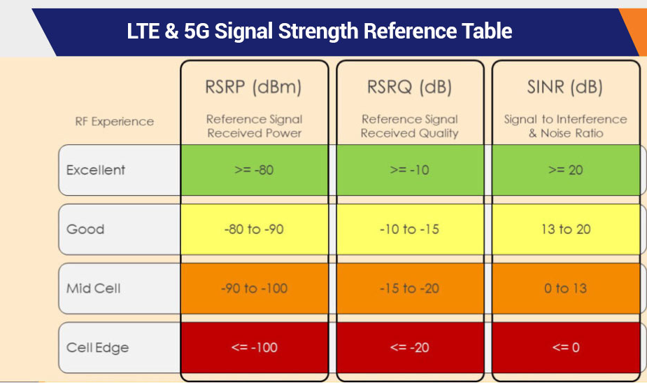

dimitris_p Δημοσ. 4 Σεπτεμβρίου 2024 Μέλος Δημοσ. 4 Σεπτεμβρίου 2024 (επεξεργασμένο) Λοιπών πριν την αλλαγή διεύθυνσης είχα παρατηρήσει ότι άλλαζε συνεχώς η συνδεδεμένη ζώνη 4G. Την μια φορά έβγαζε 1700 την άλλη 2600 και την αλλη 20.0MHz@2600(B7)+20.0MHz@2100(B1)+20.0MHz@1800(B3). Μετά την αλλαγή είναι σταθερά στην 20.0MHz@2600(B7)+20.0MHz@2100(B1)+20.0MHz@1800(B3) και σταθερά σε μια συγκεκριμένη κυψέλη. Το speedtest ανέβηκε λίγο πάνω από τα 100mbps, αρα πάμε καλυτέρα, το σταθερό δεν το εχω δοκιμάσει ακόμα. Στης πληροφορίες σήματος στο router υπάρχει μια παράμετρος 4G SINR η οποία παίζει από 15 -20db περίπου. Απ ότι διαβάζω αυτό αφορά την (Αναλογία σήματος προς θόρυβο συν παρεμβολές) και για να μην υπάρχει πρόβλημα πρέπει να ειναι πάνω απο τα 20db. Έφτιαξα πρόχειρα μια κεραία με υλικά που ειχα από μια παλαιά uhf που είχα πεταμένη!. Περίπου 10db κέρδισα στην ισχύ του σήματος, από -85 με πήγε στα -75 και το SINR πήγε στα 24db περίπου. Τώρα θα παραγγείλω μια κεραία Yagi τελικά από Aliexpres και πιστεύω να εχω ακόμα καλύτερη βελτίωση στο σήμα. Τελος αν με την νεα κεραία εχω ακόμα καλύτερα αποτελέσματα, θα ανοίξω το router , θα βγει η πλακέτα του και θα τοποθετηθεί μέσα σε στεγανό ηλεκτρολογικό κουτί μαζί με fan τροφοδοτικό k.t.l.p και θα τοποθετηθεί πάνω σε ιστό ώστε να μειώσω και της τυχόν απώλειες του καλωδίου! Επεξ/σία 4 Σεπτεμβρίου 2024 από dimitris_p 1
