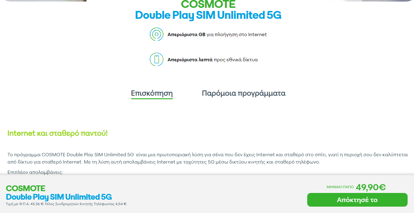

dimitris_p Δημοσ. 17 Αυγούστου 2024 Μέλος Δημοσ. 17 Αυγούστου 2024 Για την ακρίβεια 50 ευρώ ειναι. Εχω κάλυψη 5g αλλα δεν βγαίνω στα χρήματα. Δεν ξερω αν παντού παρουσιαζονται τα προβλήματα που εχω αναφερει, αλλα παρατήρησα οτι ακόμα και στο σταθερό κάνει σαπίσματα ο ήχος. Θα παω το router στον Γερμανό για έλεγχο.

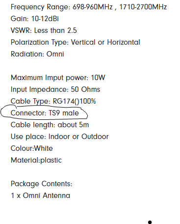

dimitris_p Δημοσ. 22 Αυγούστου 2024 Μέλος Δημοσ. 22 Αυγούστου 2024 (επεξεργασμένο) Σήμερα παρέλαβα την κεραία τελικά. Ανοίγω την συσκευασία και βλεπω αντί ts9 να εχει sma connector.Λεω θα έκανα λάθος στην παραγγελία, ελα που τελικά δεν έκανα και το αναφέρει στην περιγραφή? Δεν ξέρω τι θα κάνω μάλλων θα ανοίξω το router αν και θα χάσω την εγγύηση και θα βάλω 2 sma θηλυκά που δεν σπάνε κι όλας. Επεξ/σία 22 Αυγούστου 2024 από dimitris_p 1

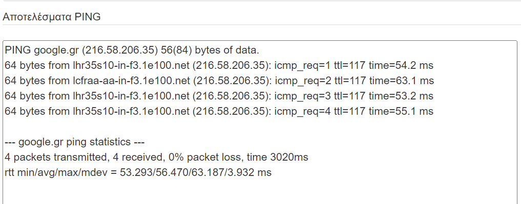

poulinos Δημοσ. 26 Αυγούστου 2024 Δημοσ. 26 Αυγούστου 2024 On 22/08/2024 at 14:54, dimitris_p said: Σήμερα παρέλαβα την κεραία τελικά. Ανοίγω την συσκευασία και βλεπω αντί ts9 να εχει sma connector.Λεω θα έκανα λάθος στην παραγγελία, ελα που τελικά δεν έκανα και το αναφέρει στην περιγραφή? Δεν ξέρω τι θα κάνω μάλλων θα ανοίξω το router αν και θα χάσω την εγγύηση και θα βάλω 2 sma θηλυκά που δεν σπάνε κι όλας. δεν ξερω αν υπαρχει adaptoraki. παντως με 20-30 ευρω το μηνα επαιρνες πχ Nova απεριοριστα data και εβαζες εσυ την sim σε δικο σου router 5g και τερμα.το ιδιο και σε cosmote.με σκοπο δηλαδη να πετυχαινες καλυτερη τιμη εστω και αν επρεπε να πληρωσεις εσυ τον εξοπλισμο. On 17/08/2024 at 13:00, dimitris_p said: Για την ακρίβεια 50 ευρώ ειναι. Εχω κάλυψη 5g αλλα δεν βγαίνω στα χρήματα. Δεν ξερω αν παντού παρουσιαζονται τα προβλήματα που εχω αναφερει, αλλα παρατήρησα οτι ακόμα και στο σταθερό κάνει σαπίσματα ο ήχος. Θα παω το router στον Γερμανό για έλεγχο. Μηπως δεν παιζει τοσο σταθερα?δοκιμασε να κανεις καπου Ping συνεχομενα να δεις αν εισαι σταθερος στο ping ή παιζει απο πχ 30 στα 400ms. εκτος αν το αλλαξεις θεση και παιζεις καλυτερα
dimitrismvr__ Δημοσ. 26 Αυγούστου 2024 Δημοσ. 26 Αυγούστου 2024 Για το 5g πακετο δεν συμφερει, 50 τον μηνα ειναι πολλα. Αν εχεις σημα 5g πας σε λυση με sim unlimited και ρουτερ. Το 4g στα 25 ευρω τον μηνα αν εχεις ανεφικτοτητα αξιζει, αφου εχεις και τηλεφωνια. Το θεμα ειναι να πιανει καλο σημα. Εγω σε παραθαλλασιο μερος με τουρισμο βλεπω απο 10-50 αναλογα την ωρα.
poulinos Δημοσ. 26 Αυγούστου 2024 Δημοσ. 26 Αυγούστου 2024 2 minutes ago, dimitrismvr__ said: Για το 5g πακετο δεν συμφερει, 50 τον μηνα ειναι πολλα. Αν εχεις σημα 5g πας σε λυση με sim unlimited και ρουτερ. Το 4g στα 25 ευρω τον μηνα αν εχεις ανεφικτοτητα αξιζει, αφου εχεις και τηλεφωνια. Το θεμα ειναι να πιανει καλο σημα. Εγω σε παραθαλλασιο μερος με τουρισμο βλεπω απο 10-50 αναλογα την ωρα. δυστυχως αυτοι μαλλον το χρεωνουν το 5g και λογω του 5g router που ειναι σχετικα ακριβο.και επισης εχω δει και εγω σε περιοχες να εχω καλο σημα αλλα λογω τουρισμου το bandwidth να ειναι χαλια.οταν φυγουν οι μισοι τοτε φτιαχνει
dimitris_p Δημοσ. 26 Αυγούστου 2024 Μέλος Δημοσ. 26 Αυγούστου 2024 (επεξεργασμένο) Ο γερμανος τελικά δεν εχει router και μου ειπε να πάρω ξανα τηλ στο τεχνικό τμήμα. Περιμένω απο την Πέμπτη να με καλέσουν απο το τεχνικό τμήμα για το πρόβλημα και ακόμα...... Να ρωτήσω κατι άλλο. Την Πρώτη - δεύτερη μερα λειτουργίας στα τεστ μου έβγαζε λίγο πάνω απο τα 150mbps. Τωρα ακόμα και με επανεκκινήσεις του router και reset απο το μπουτον δεν πάει πάνω από 30-35. Το κάνει και σε εσάς αυτό? Το router ειναι στην θέση που το ειχα αρχικά και το σημα ειναι στα ιδια επίπεδα. Ούτε τα gb εχω ξεπεράσει μέχρι τώρα ειναι στα 180gb περίπου. Εχω βρει αντάπτορα απο ts9 to sma και θα αγοράσω 2 κομμάτια να κανω δουλεια μια και μου επέστρεψαν και τα χρήματα μετά το λάθος που έκαναν και μου έμεινε η κεραία! Επεξ/σία 26 Αυγούστου 2024 από dimitris_p

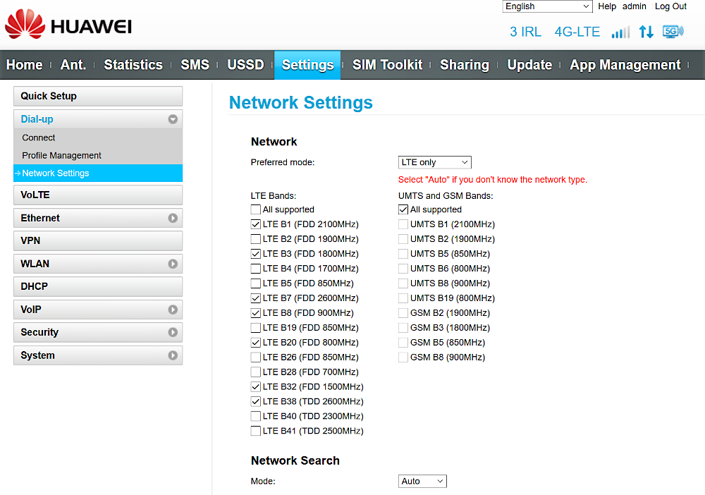

poulinos Δημοσ. 26 Αυγούστου 2024 Δημοσ. 26 Αυγούστου 2024 4 minutes ago, dimitris_p said: Ο γερμανος τελικά δεν εχει router και μου ειπε να πάρω ξανα τηλ στο τεχνικό τμήμα. Περιμένω απο την Πέμπτη να με καλέσουν απο το τεχνικό τμήμα για το πρόβλημα και ακόμα...... Να ρωτήσω κατι άλλο. Την Πρώτη - δεύτερη μερα λειτουργίας στα τεστ μου έβγαζε λίγο πάνω απο τα 150mbps. Τωρα ακόμα και με επανεκκινήσεις του router και reset απο το μπουτον δεν πάει πάνω από 30-35. Το κάνει και σε εσάς αυτό? Το router ειναι στην θέση που το ειχα αρχικά και το σημα ειναι στα ιδια επίπεδα. Ούτε τα gb εχω ξεπεράσει μέχρι τώρα ειναι στα 180gb περίπου. Εχω βρει αντάπτορα απο ts9 to sma και θα αγοράσω 2 κομμάτια να κανω δουλεια μια και μου επέστρεψαν και τα χρήματα μετά το λάθος που έκαναν και μου έμεινε η κεραία! θα δοκιμαζα να βαλω καπου αλλου το router.επισης καποιοι δεν θυμαμαι πολλα ξετσεκαρουν καποια πρωτοκολλα μεσα απο το router με σκοπο να συνδεθει καπου συγκεκριμενα για να παιξει καλυτερα. διαλεγουν bands επισης δοκιμασε τιποτα 3-4 η ωρα το βραδυ που δεν εχει κινηση μηπως για καποιο λογο λογω τουρισμου εχουν πιταρει οι κεραιες.
dimitris_p Δημοσ. 26 Αυγούστου 2024 Μέλος Δημοσ. 26 Αυγούστου 2024 (επεξεργασμένο) Στο ZTE εχει μονο να αλλάξεις το APN απο auto σε manual.Αυτο με της μπάντες δεν το βλεπω. ping στο google.gr Επεξ/σία 26 Αυγούστου 2024 από dimitris_p
poulinos Δημοσ. 26 Αυγούστου 2024 Δημοσ. 26 Αυγούστου 2024 9 minutes ago, dimitris_p said: Στο ZTE εχει μονο να αλλάξεις το APN απο auto σε manual.Αυτο με της μπάντες δεν το βλεπω. αν ειναι απο παροχο ισως να θελει admin/root στοιχεια.αν ειναι με generic firmware ισως να υπαρχουν.δεν ξερω κατι παραπανω.ειχα το zte mc801a αλλα ηταν με Custom firmware και δεν θυμαμαι αν με αφηνε καν. 1
