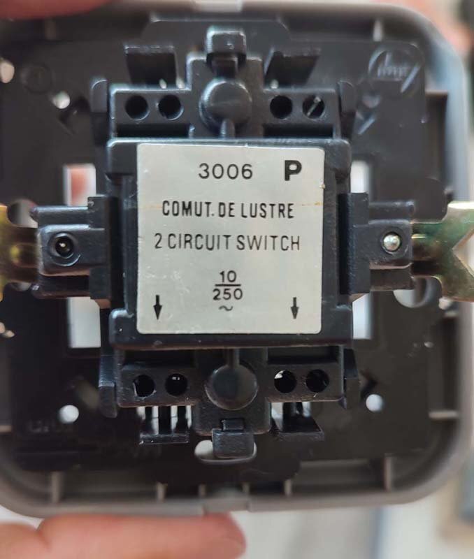

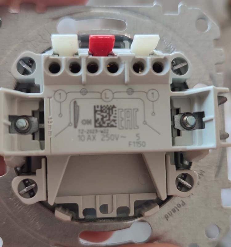

Θέλω να αλάξω ένα διπλό διακόπτη για φώτα, γιατί έχουν χαλαρώσει τα κουμπιά, και δεν πατιούντε καλά.
Βγάζω τον προηγούμενο, συνδέω τον καινούργιο και όλα δουλεύουν κανονικά. Έχω βάλει τα κόκκινα, στις δύο τρύπες που έχει η κόκκινη σύνδεση, και δυο μαύρα, εκατέρωθεν το ένα δεξιά και το άλλο αριστερά. Ο κάθε διακόπτης ανάβει ξεχωριστά το κάθε φως. Επειδή ήταν ανάποδα τα κουμπιά, τα ξεσυνδέει ο πατέρας μου και τα ξαναβάζει. Απο εκείνη την στιγμή, απο τον ένα διακόπτη, ανάβουν πάντα ταυτόχρονα και τα δύο φώτα. Ο δεύτερος δεν κάνει τίποτα. Έχω δοκιμάσει όλους τους συνδυασμούς (θεωρώ) και έχω το ίδιο αποτέλεσμα.

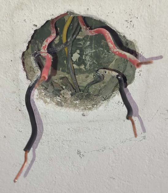

Τα καλώδια που βλέπω, είναι τέσσερα. Δυο κόκκινα, το καθένα πάει σε κάθε φως, και δυο μαύρα. Το δεύτερο μαύρο έρχεται απο την κάτω πρίζα, η οποία για να δουλέψει πλέον πρέπει να έχω ανοιχτούς τους διακόπτες!
Βάζω την παλιά (μαύρη) πρίζα, όλα καλά, βάζω την νέα (άσπρη), έχω το αποτέλεσμα που περιγράφω. Έχεις κανείς ιδέα, τι μπορεί να συμβαίνει; Παίζει ρόλο σε ποιά τρύπα απο τις δύο μπαίνουν τα μαύρα καλώδια στις άσπρες υποδοχές;
IMG_20240803_140941.jpg.523820e2a6e881ea1f3679ae97eb2f6c.jpgIMG_20240803_140640.jpg.6f9b6ba03acae056573c02edef4ea087.jpgIMG_20240803_140626.jpg.9ec78545ceccf89db912d07a9f0fd5f8.jpg
Άκυρο, το βρήκα, Ήθελε τα μαύρα στην κόκκινη υποδοχή, και τα κόκκινα στις άσπρες.
