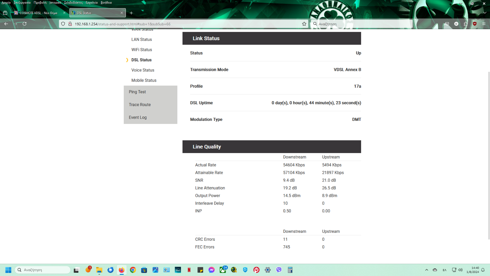

lak10 Δημοσ. 1 Αυγούστου 2024 Δημοσ. 1 Αυγούστου 2024 παιδια καλησπερα δεν ξερω αν ειναι προβλημα της γραμμης η αρχη προβληματος απο χθες επεσε το Attainable Rate απο 65 σε 57mbps και το actual rate απο 54.999kbps σε 54.600. δεν υπαρχει εσωτερικη καλωδιωση ερχεται κατευθειαν utp καλωδιο σε εξωτερικο μπριζακι. μια φορα στα 2 χρονια οξυδωνονται τα καλωδια στην ρεκλετα εξω απο το σπιτι.
poulinos Δημοσ. 4 Αυγούστου 2024 Δημοσ. 4 Αυγούστου 2024 (επεξεργασμένο) On 01/08/2024 at 15:31, lak10 said: παιδια καλησπερα δεν ξερω αν ειναι προβλημα της γραμμης η αρχη προβληματος απο χθες επεσε το Attainable Rate απο 65 σε 57mbps και το actual rate απο 54.999kbps σε 54.600. δεν υπαρχει εσωτερικη καλωδιωση ερχεται κατευθειαν utp καλωδιο σε εξωτερικο μπριζακι. μια φορα στα 2 χρονια οξυδωνονται τα καλωδια στην ρεκλετα εξω απο το σπιτι. χαλκος 99,9 αν ειναι ενωμενα καλωδια χυμα βαλε 3m scotchlok ή θερμοσυστελλομενο Επεξ/σία 4 Αυγούστου 2024 από poulinos
lak10 Δημοσ. 5 Αυγούστου 2024 Μέλος Δημοσ. 5 Αυγούστου 2024 11 ώρες πριν, poulinos είπε χαλκος 99,9 αν ειναι ενωμενα καλωδια χυμα βαλε 3m scotchlok ή θερμοσυστελλομενο θα το δω ευχαριστω σημερα ανεβηκε στα 61
poulinos Δημοσ. 5 Αυγούστου 2024 Δημοσ. 5 Αυγούστου 2024 8 minutes ago, lak10 said: θα το δω ευχαριστω σημερα ανεβηκε στα 61 Οτι ειναι εδω ειμαστε.
