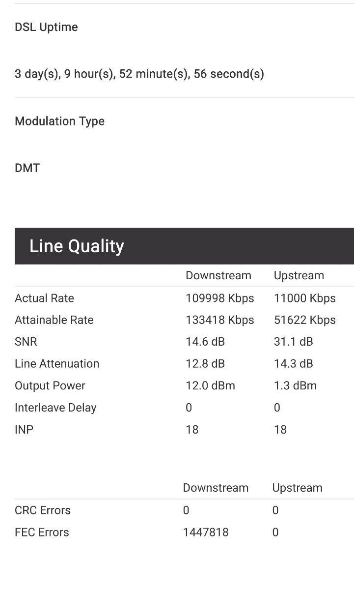

Ducatista Δημοσ. 28 Ιουλίου 2024 Δημοσ. 28 Ιουλίου 2024 Παιδιά παραθέτω εδώ την γραμμή μου είναι 100ρα να μου πείτε αν το snr είναι καλό η ότι άλλο παρατράγουδο βλεπετε
micos000 Δημοσ. 28 Ιουλίου 2024 Δημοσ. 28 Ιουλίου 2024 Έχεις κάποιο πρόβλημα με τη γραμμή σου και ρωτάς ή κουβέντα να γίνεται; Η γραμμή σου είναι μέσα στα όρια του attenuation και η απόσταση σου από το dslam είναι 920 μέτρα. Αν τα speedtest σου δίνουν αποδεκτά νούμερα τότε μια χαρά είσαι.
Ducatista Δημοσ. 28 Ιουλίου 2024 Μέλος Δημοσ. 28 Ιουλίου 2024 46 λεπτά πριν, micos000 είπε Έχεις κάποιο πρόβλημα με τη γραμμή σου και ρωτάς ή κουβέντα να γίνεται; Η γραμμή σου είναι μέσα στα όρια του attenuation και η απόσταση σου από το dslam είναι 920 μέτρα. Αν τα speedtest σου δίνουν αποδεκτά νούμερα τότε μια χαρά είσαι. Ρωτάω γιατί δεν ξέρω αν το snr είναι καλό και γενικά οι μετρήσεις μου αν είναι αποδεκτές για μια καλή γραμμή χωρίς προβλήματα

Ducatista Δημοσ. 28 Ιουλίου 2024 Μέλος Δημοσ. 28 Ιουλίου 2024 (επεξεργασμένο) 7 λεπτά πριν, mphxths είπε Απο ο,τι καταλαβαινεις ... κουβεντα να γινεται Είχα θέμα με το εξωτερικό καλώδιο και ήρθε ο ΟΤΕ και το άλλαξε και επειδή άλλαξαν λίγο οι αριθμοί όπως ο.χ snr θέλω να δω που βρίσκομαι.. επίσης για τις 3 μέρες που είμαι up τόσα errors είναι οκ;; Επεξ/σία 28 Ιουλίου 2024 από Ducatista

filipprin Δημοσ. 28 Ιουλίου 2024 Δημοσ. 28 Ιουλίου 2024 (επεξεργασμένο) Τα λαθη που μαζευει η γραμμη παντως ειναι αρκετα για 3 μερες αν δεν ειναι μπαγκ του ρουτερ .Ποιο ρουτερ ειναι?Το καλωδιο παει απευθειας στο ρουτερ και τα τηλ πως ειναι συνδεμενα? Επεξ/σία 28 Ιουλίου 2024 από filipprin
mphxths Δημοσ. 28 Ιουλίου 2024 Δημοσ. 28 Ιουλίου 2024 (επεξεργασμένο) 14 minutes ago, filipprin said: Τα λαθη που μαζευει η γραμμη παντως ειναι αρκετα για 3 μερες αν δεν ειναι μπαγκ του ρουτερ .Ποιο ρουτερ ειναι?Το καλωδιο παει απευθειας στο ρουτερ και τα τηλ πως ειναι συνδεμενα? Τα fec errors δεν εχουν σημασια. Μονο τα crc. Ετσι λεει το γοογλε. Επεξ/σία 28 Ιουλίου 2024 από mphxths
filipprin Δημοσ. 28 Ιουλίου 2024 Δημοσ. 28 Ιουλίου 2024 (επεξεργασμένο) Ολα εχουν.Ετσι λεω εγω.Για 3 μερες ειναι πολλα.Το καλωδιο παει απευθειας στο ρουτερ και τα τηλ πως ειναι συνδεμενα? . Επεξ/σία 28 Ιουλίου 2024 από filipprin
Ducatista Δημοσ. 28 Ιουλίου 2024 Μέλος Δημοσ. 28 Ιουλίου 2024 (επεξεργασμένο) 7 ώρες πριν, filipprin είπε Ολα εχουν.Ετσι λεω εγω.Για 3 μερες ειναι πολλα.Το καλωδιο παει απευθειας στο ρουτερ και τα τηλ πως ειναι συνδεμενα? . Αυτό νομίζω και εγώ ότι είναι πολλά το καλώδιο απέξω δηλαδή από τις ρακλετες μέχρι το σπίτι είναι καινούριο το άλλαξα πέρσι και το ενταφίασα και πάει καρφί στο ρουτερ! πλέον είναι καινούριο και το εξωτερικό ρου ΟΤΕ καθώς το άλλαξαν πριν μερικές μέρες... Ίσως το πριζακι να έχει θέμα; Και αν ναι μπορώ να βάλω κάποιο ενισχυμένο- επώνυμο; Το ρούτερ είναι το μαύρο ΟΤΕ speed κατι το τηλ είναι πάνω στο ρούτερ και δεν έχω σπλιτερ και σαχλαμάρες πανω Επεξ/σία 28 Ιουλίου 2024 από Ducatista
filipprin Δημοσ. 28 Ιουλίου 2024 Δημοσ. 28 Ιουλίου 2024 Αμα ειναι ετσι δεν μπορείς να κανείς κατι αλλο.Το αφηνεις και παρακολουθεις αν έχεις επανεκκινήσεις.Κατα τα αλλα η γραμμη τερματίζει.Κανε και ενα σπιντεστ με καλωδιο να δεις τι δινει
Ducatista Δημοσ. 28 Ιουλίου 2024 Μέλος Δημοσ. 28 Ιουλίου 2024 1 ώρα πριν, filipprin είπε Αμα ειναι ετσι δεν μπορείς να κανείς κατι αλλο.Το αφηνεις και παρακολουθεις αν έχεις επανεκκινήσεις.Κατα τα αλλα η γραμμη τερματίζει.Κανε και ενα σπιντεστ με καλωδιο να δεις τι δινει Μα και στο wifi βγάζει παραπάνω 102 κάπου και στο απ' πάλι παραπάνω η γραμμή φαίνεται σταθερή αλλά δεν είναι πολλά τα σφάλματα;
filipprin Δημοσ. 28 Ιουλίου 2024 Δημοσ. 28 Ιουλίου 2024 ειναι αλλα εφοσον καλωδιο και γραμη ειναι καινουργια το μονο που μπορείς να κανείς ειναι το παρακολουθησεις.Καποιες φορες ειναι και μπαγκ του ρουτερ
