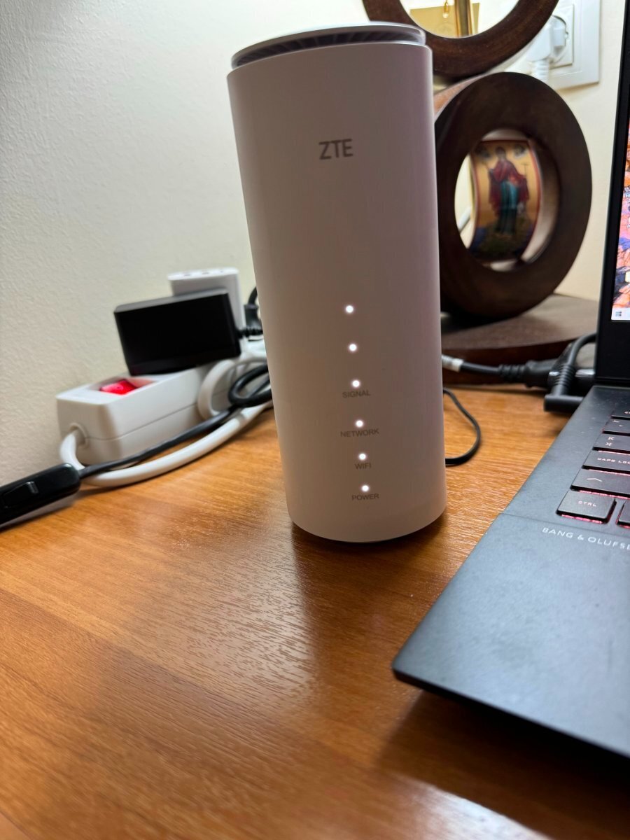

dandri Δημοσ. 24 Ιουλίου 2024 Δημοσ. 24 Ιουλίου 2024 1) Έχω πάρει το ZTE MC801A. Σύνδεση 5G Cosmote. Περιοχή Αρκαδία. Οι ταχύτητες είναι αυές που δείχνει η εικόνα. Κάποιος μου είπε ότι σχετικά χαμηλά παίζω και να ψάξω αν έχω N78 στην περιοχή μου. Επίσης μου είπε ότι κουμπώνω σε 5G απ΄ότι βλέπει από τα λαμπάκια αλλά όχι σε N78 με αυτές τις ταχύτητες (μάλλον σε N1 ή N28). Μπορείτε να βοηθήσετε αν πρέπει να κάνω κάποια αλλαγή ; 2) Επίσης μια άλλη απορία: The setting can only be changed when the modem is disconnected Με αυτή την ένδειξη τι πρέπει να κάνω για να αλλάξω μια ρύθμιση μέσα από το interface του router ;

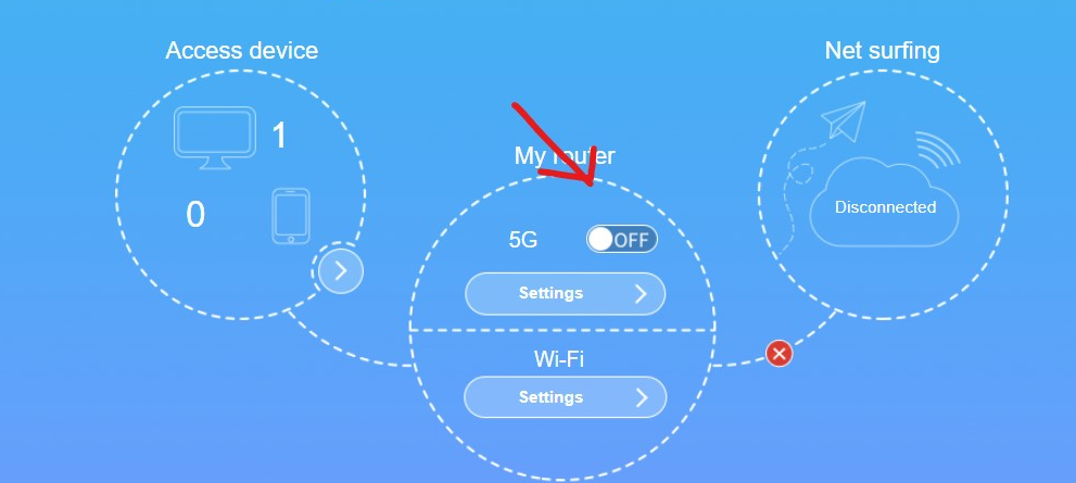

papaleole Δημοσ. 25 Ιουλίου 2024 Δημοσ. 25 Ιουλίου 2024 (επεξεργασμένο) Για αρχή κατέβασε το hack. Ότι χρειαστείς θα το κάνουμε. 2) Επίσης μια άλλη απορία: The setting can only be changed when the modem is disconnected Όταν θέλεις να κάνεις τις συγκεκριμένες αλλάγες πρέπει ο διακόπτης να είναι κλειστός. Βάλε απο το συγκεκριμένο μενού να δουλεύει σε 5G NSA. Επεξ/σία 25 Ιουλίου 2024 από papaleole 1

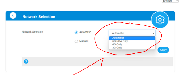

papaleole Δημοσ. 25 Ιουλίου 2024 Δημοσ. 25 Ιουλίου 2024 (επεξεργασμένο) 20 λεπτά πριν, dandri είπε Δεν με βοήθησε καθόλου στα ιταλικά. Αυτό το μενού που είναι ; Κλείνεις διακόπτη 5G --> Settings (ακριβώς απο κάτω) --> Network Selection --> 5G NSA Apply και ξανα ανοίγεις διακόπτη. Επεξ/σία 25 Ιουλίου 2024 από papaleole 1
dandri Δημοσ. 25 Ιουλίου 2024 Μέλος Δημοσ. 25 Ιουλίου 2024 2 λεπτά πριν, papaleole είπε Κλείνεις διακόπτη 5G --> Settings (ακριβώς απο κάτω) --> Network Selection --> 5G NSA Apply και ξανα ανοίγεις διακόπτη. Αυτό ;
dandri Δημοσ. 25 Ιουλίου 2024 Μέλος Δημοσ. 25 Ιουλίου 2024 6 λεπτά πριν, papaleole είπε Ναι αυτό. Αλλά γιατί στα βγάζει έτσι? Προφανώς έκανε update sto καινούριο firmware.

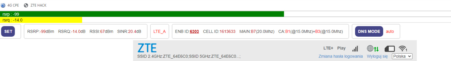

papaleole Δημοσ. 25 Ιουλίου 2024 Δημοσ. 25 Ιουλίου 2024 (επεξεργασμένο) 20 λεπτά πριν, dandri είπε Δεν κατάλαβα πως να βάλω το Hack. Θέλω περισσότερη βοήθεια. 1)Ανοίγεις Chrome και και πάς chrome://bookmarks/ 2)Πάνω δεξία έχει κάτι τελίτσες, πατάς εκεί και κάνεις δημιουργία νέου σελιδοδείκτη. 3)Στο όνομα βάζεις ότι θέλεις και στο URL Copy-Paste το κατεβατό από εδώ και αποθήκευση. Τώρα στο έχει βάλει στους σελιδοδείκτες. 4)Κάνεις Login στο interface του ZTE, 192.168.X.XXX και μόλις μπεις πατάς τον σελιδοδείκτη που μόλις δημιουργήσαμε. Και βουαλά... Λογικά θα σου βγάλει πάνω από το μενού την παρακάτω εικόνα (Η κάπως έτσι.. Δεν είμαι στο σπίτι να σου έβγαζα από το δικό μου). Επεξ/σία 25 Ιουλίου 2024 από papaleole 1
kriosgr Δημοσ. 25 Ιουλίου 2024 Δημοσ. 25 Ιουλίου 2024 Αν πας στα advanced setting -> network information σου δειχνει αν είσαι σε Ν78 2
