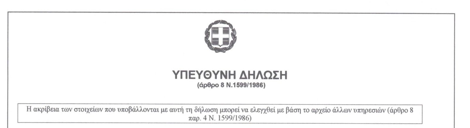

HamerZ Δημοσ. 24 Ιουλίου Share Δημοσ. 24 Ιουλίου (επεξεργασμένο) Μοντέλο: BROTHER MFC-L2750DW Ιστορία: έβαλα 20 χαρτιά στον ADF και, πρώτη φορά εδώ και 20ετία, δεν παρατήρησα ένα συνδετήρα μεταλλικό ανάμεσά σε κάποια στο κέντρο της 20άδας. Το σκανάρισμα έγινε και από εκείνη τη στιγμή και μετά μου χάνει στο Α4 μέγεθος χιλιοστά από δεξιά. Δοκίμασα reset στις ρυθμίσεις αλλά τίποτα. Είναι εντός εγγύησης, αλλά λογικά δεν καλύπτεται, μιας και ακόμη και δίπλα από την υποδοχή του ADF έχει επισήμανση για χαρτιά με συνδετήρες και συρραπτικό Ακολούθησα και οδηγίες για καθάρισμα διαφόρων σημείων που αναφέρονται στο manual, αλλά τζίφος. Έκανα επαναφορά των ρυθμίσεων, αλλά και πάλι, όπως ήταν αναμενόμενο δεν διορθώθηκε. Είναι εντός εγγύησης, αλλά δεν θα καλυφθεί, νομίζω, λόγο του συνδετήρα. Θα μπορεί ο τεχνικός να εντοπίσει το τι έγινε. Έχει εμπειρία κανείς αν μπορεί να επισκευαστεί και αν ναι, να προτείνει κάποιος να απευθυνθώ για service εντός Αττικής, κατά προτίμηση βόρεια προάστια; Παράδειγμα στα 3 αρχεία Έγγραφο1.pdf από word αρχείο συμμετρικά όλα, με εξαγωγή από το Word SCANNED_Έγγραφο1.pdf ΠΑΡΑΔΕΙΓΜΑ ΧΑΝΕΙ ΚΕΝΟ ΑΠΟ ΑΡΙΣΤΕΡΑ ΤΗΣ Α4 ΣΕΛΙΔΑΣ.jpg που είναι από πλήρως συμμετρικό αρχικό έντυπο * Να προσθέσω και τη Word έκδοση, Έγγραφο1.doc από όπου προέρχεται το Έγγραφο1.pdf. Σε αυτό φαίνεται τις στέλνω για εκτύπωση και στο χαρτί φαίνονται μια χαρά ίσα τα κενά δεξιά και αριστερά, ενώ όταν το σκανάρω, παρά τις ρυθμίσεις για "page size - A4" μου χάνει από τη μία πλευρά μέρος του. Ευχαριστώ Έγγραφο1.pdf SCANNED_Έγγραφο1.pdfΈγγραφο1.docx Επεξ/σία 24 Ιουλίου από HamerZ Συνδέστε για να σχολιάσετε Κοινοποίηση σε άλλες σελίδες άλλες επιλογές
Kthulhou Δημοσ. 24 Ιουλίου Share Δημοσ. 24 Ιουλίου Καλημέρα δες τις ρυθμίσεις σου. Το θέμα είναι ασχετο με τον συνδετήρα. Δεν χάλασε κάποιο ρόλλερ κλπ να στα τραβάει στραβά. αυτό που παρουσιάζεις στο scanned_έγγραφο1 είναι ΜΕΓΑΛΥΤΕΡΟ από το αυθεντικό. Δες να σκαννάρει κ να εκτυπώνει το 100% ή κ το 90% του εγγράφου Συνδέστε για να σχολιάσετε Κοινοποίηση σε άλλες σελίδες άλλες επιλογές
lector Δημοσ. 25 Ιουλίου Share Δημοσ. 25 Ιουλίου Δοκιμασε να βγαλεις και μια φωτοτυπια με τις προεπιλεγμενες ρυθμισεις, να δεις αν συμβαινει το ιδιο. Το να περασει συνδετηρας μεσα απο το ADF δε νομιζω οτι μπορει να δημιουργησει τετοιο προβλημα. Συνδέστε για να σχολιάσετε Κοινοποίηση σε άλλες σελίδες άλλες επιλογές
