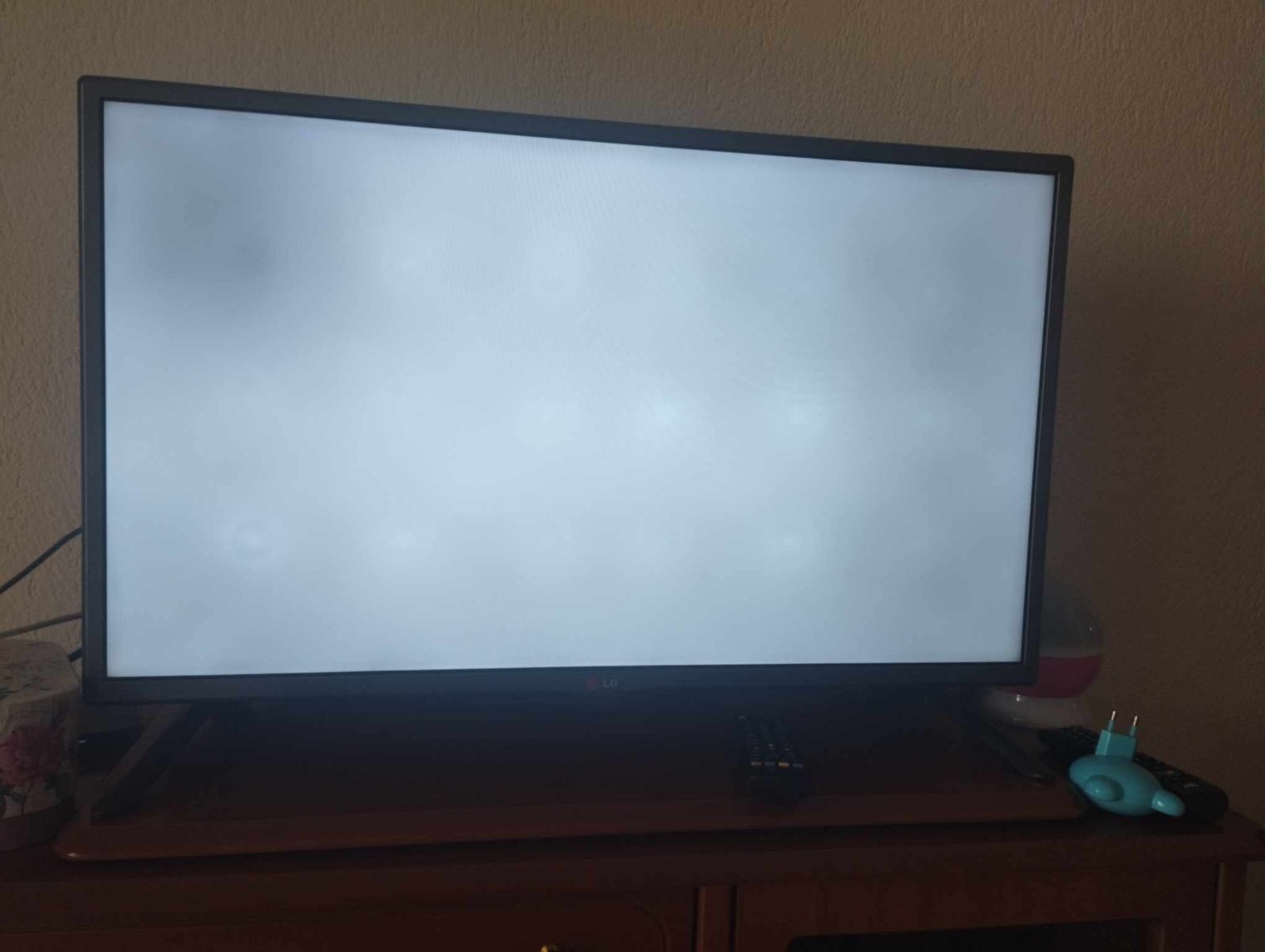

yiankap Δημοσ. 22 Ιουλίου 2024 Δημοσ. 22 Ιουλίου 2024 Αγόρασα χθες μια 32αρα Led LG μεταχειρισμένη εκτός forum (marketplace). Δυστυχώς επειδή είχα την μικρή να κοιμάται στο αυτοκίνητο, δεν ανέβηκα να την δω στον χώρο του πωλητή και εμπιστεύτηκα τον λόγο του. Ενώ σε πολύχρωμες εικόνες και εναλλαγές είναι όλα ΟΚ, σε ανοιχτόχρωμο φόντο παρουσιάζει αυτή την εικόνα. Τι πρόβλημα έχει? Είναι κάτι που προϋπήρχε και κάνει τον Αλέκο η όπως ισχυρίζεται ο πωλητής συνέβη κατά την μεταφορά?
stcp Δημοσ. 27 Ιουλίου 2024 Δημοσ. 27 Ιουλίου 2024 Καλημέρα. Είχα μέχρι πριν 5 χρόνια μια Samsung 43'' από τις φτηνές. Στα 2 χρόνια, μόλις είχε λήξει η εγγύηση, άρχισε να εμφανίζει αυτούς τους δακτυλίους. Στην αρχή ήταν ένας, μετά αυξήθηκαν και γέμισαν την οθόνη. Το έψαξα λίγο και βρήκα ότι οφείλεται στο ότι ξεκολλάνε (ναι, καλά διαβάζεις!) οι φακοί που εστιάζουν το backlight, στο πίσω μέρος της TV, με αποτέλεσμα να δημιουργούνται αυτά τα δακτυλιοειδή artifacts. Είχα ρωτήσει τότε έναν μάστορα-επισκευαστή και μου είχε πει δε σε συμφέρει να την φτιάξεις, ασ' την όπως είναι. Αυτό έκανα. Οκ, αν εστιάσεις ή αν είναι σκούρο το φόντο φαίνεται, αλλά γενικά μπορείς να δεις, δεν είναι τραγικό, ειδικά αν είναι 2η TV. Για την ιστορία την TV την πούλησα όταν αγόρασα καινούργια (Samsung πάλι, τα θέλει ο .... μου) αφού είχα πλήρη περιγραφή και φωτό του προβλήματος, σε τιμή μάλλον χώμα. Πουλήθηκε σε dt και ο αγοραστής ήταν πλήρως ενήμερος και δεν τον πείραζε καθόλου! Τώρα αν σου πει ότι έγινε κατά τη μεταφορά...πάρ' το αυγό και κούρευτο. Ενδεικτικό video που βρήκα για να δεις τι είναι:
