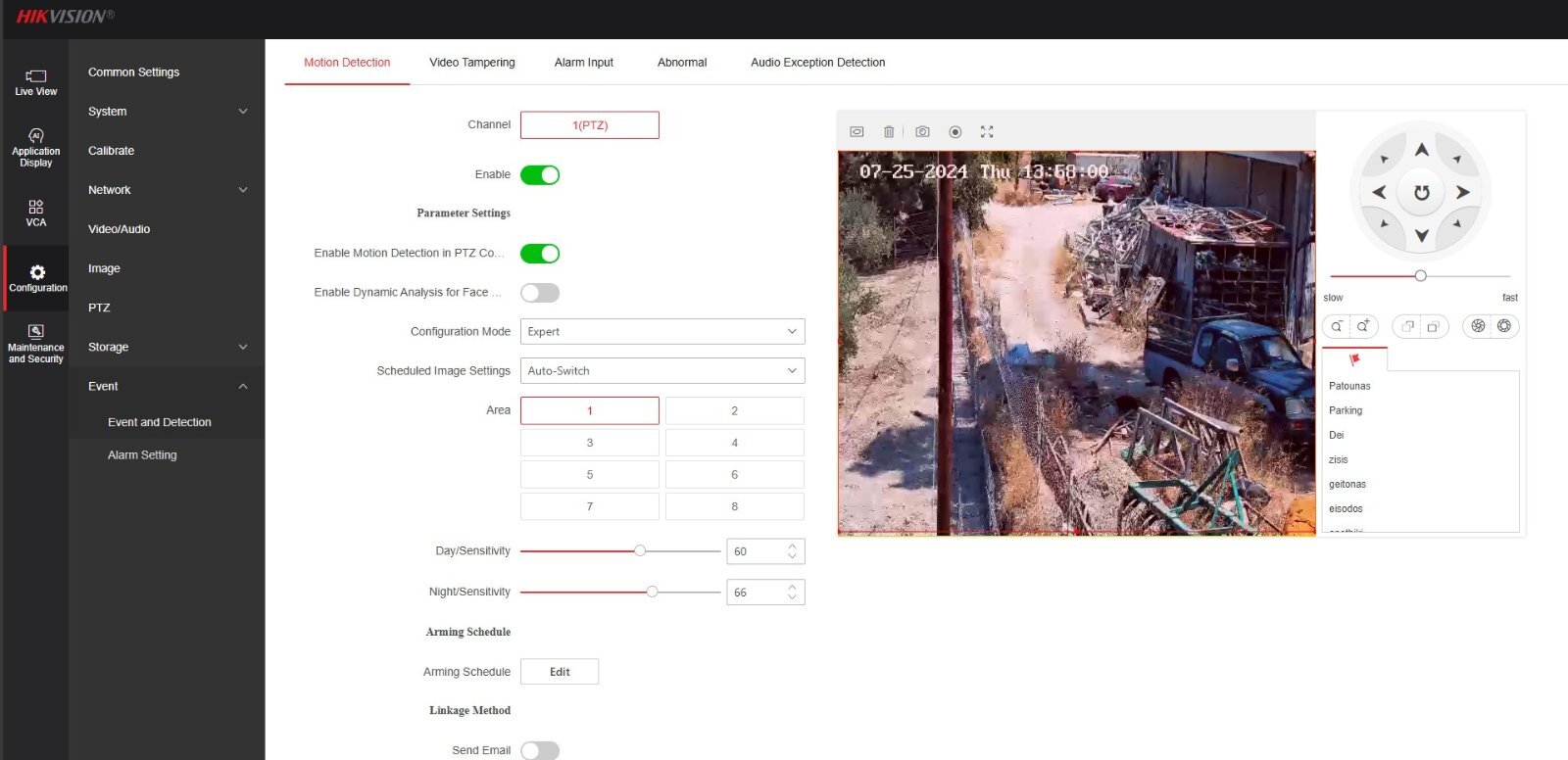

baspax1 Δημοσ. 25 Ιουλίου 2024 Μέλος Δημοσ. 25 Ιουλίου 2024 16 hours ago, drunkdonkey said: Νομίζω κάτι τέτοιο πρέπει να κάνεις, δες εδώ https://www.hikvisioneurope.com/eu/portal/portal/Technical Materials/24 How To/CCTV/How to configure several intrusion scenes.pdf Στην ουσία θα κάνεις λινκ τα preset σε διαφορετικά intrusion zones.. τα ορίζεις όπως θες και με ανάλογο sensitivity κλπ Το εχω κάνει βεβαια εχω παλι αρκετά false alarm, και βλέπω οτι προέρχουνται απο το ptz motion detection, που και εκεί εχει Area's αλλα δεν βλέπω να λειτουργούν ανα preset, εκτος αν και εκει κανω κατι λαθος, καποιο ρόλο θα παίζουν και εκεί τα presets διπλα. Τέλος παρατήρησα οτι δυστιχώς μεχρι μονο 4 rules μπορω να βαλω στο smart event.
