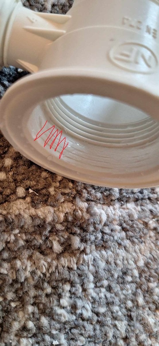

tasoe Δημοσ. πριν από 3 ώρες Δημοσ. πριν από 3 ώρες 16 hours ago, papoys1 said: Κοψε αυτό που εχεις αρχικά όπως το δείχνεις στη φωτο για σφίξει στο λαστιχάκι.Αν δεν έχεις διαρροές είσαι οκ αν δεις ότι τρεχει νερα πας παίρνεις ένα κατάλληλο που εδειξε ο Παρης. Μάλλον δε νοιάζει κανέναν αλλά επειδή έκανα γαμώ τις μόντες το χάρηκα και θέλω να το μοιραστώ. Έκοψα την άκρη του κομματιού όπως είχα πει, αλλά δεν έγινε δουλειά γιατί μόλις τελείωναν οι βόλτες ο κύλινδρος είναι πιο παχύς οπότε μπλόκαρε στις βόλτες του άλλου μέρους και δεν προχώραγε. Οπότε από το άλλο κομμάτι "έφαγα" και από κει κανά πόντο από τις βόλτες (εκεί που ζωγράφισα το κόκκινο) και το λείανα με αποτέλεσμα να μπορεί να χωθεί εκεί που τελειώνουν οι βόλτες του άλλου οπότε είχα επιτυχία έτσι. Δε στάζει καθόλου και όλα καλά, και γλίτωσα και την εξτρά αγορά, όχι ότι θα ήτανε και τίποτα σοβαρό ποσό, με κάτω από 10€ θα έβρισκα αλλά με έπιασε η ρομιά μου. 2

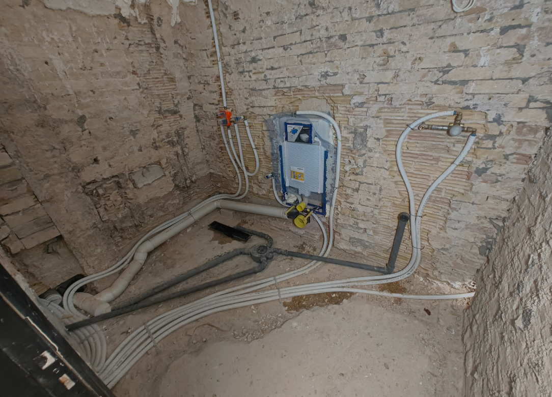

IVIetaCreatoR Δημοσ. πριν από 32 λεπτά Δημοσ. πριν από 32 λεπτά (επεξεργασμένο) Καλησπέρα, θα ήθελα μια γνώμη για τη διαδρομή της λεκάνης από στην αποχέτευση. Κάνω αυτές τις μέρες ανακαίνιση και μεταφέρθηκε η λεκάνη από περίπου το ίδιο σημείο απέναντι. Πριν έβγαινε στον φωταγωγό με μικρή κάθετη διαδρομή. Σκέφτομαι αν θα βουλώνει πιο εύκολα έτσι όπως πηγαίνει γύρω γύρω στον τοίχο. Επεξ/σία πριν από 28 λεπτά από IVIetaCreatoR
