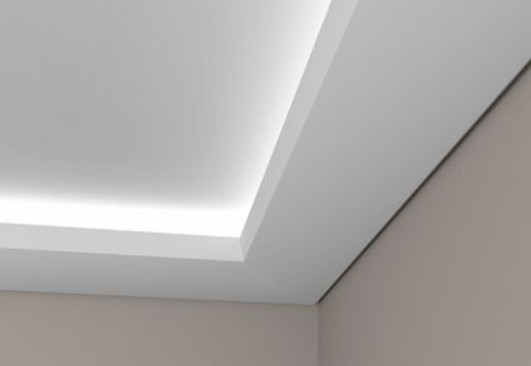

Δηλαδή ένα τέτοιο πράγμα θα κοστίσει 1000 ευρώ;
Γενικά ο σκοπός μου είναι να το κάνω με μια σχετικά απλή και φθηνή λύση. Μέσα μπορώ να βάλω μια smart ταινία led, να αλλάζει και χρώματα.
Έχει κανείς εμπειρία για να αποσαφηνίσουμε αν θα κοστίσει 4ψηφιο αριθμό ή κάτω από 500;

Αν βάλεις μόνο περιμετρικά θα είναι πιο φτηνό. Μπορεί με ψάξιμο να βρεις καλή τιμή.
Το πιο απλο είναι να ζητήσεις προσφορά από επαγγελματία να δεις.

Εγώ θα το έκανα μόνος μου και υπολογίζω ότι μόνο τα υλικά θα μου στοίχιζαν (με οδηγούς, γωνιόκρανα, γυψοσανίδες, led-ταινία κλπ κλπ) όχι πάνω από €200 και θα ήθελα 5 μέρες πολύ πολύ χαλάρα (απογεύματα), μαζί με το βάψιμο.
Όμως ένας τεχνίτης γυψαδόρος θα το έκανε με δυο μεροκάματα και θα άφηνε τα ηλεκτρικά για τον ηλεκτρολόγο. Ο ηλεκτρολόγος θα σκάψει το ταβάνι για να μεταφέρει την γραμμή από το κέντρο μέσα στον γυψοσανίδα και θα αφήσει τα βαφτικά για τον μπογιατζή. Ο μπογιατζής θα το κάνει σε μια μέρα αλλά θα χρεώσει την δουλειά του για δυο σίγουρα.
Οπότε νομίζω ότι οι 3 μαστόροι θα πάρουν τα €500 με τα κερατιάτικα που περιγράφω παραπάνω + τα υλικά.
Αντε να βρείς μαστόρους όμως, που εδώ που τα λέμε για να είμαστε και ρεαλιστές, ούτε θα έλθουν όταν τους θες ούτε θα δεχθούν να κάνουν 1-2 μεροκάματα μόνο

Είμαι σίγουρος ότι εαν έλθει ηλεκτρολόγος θα του πει να μεταφέρει την γραμμή από το κέντρο, να περάσει καλώδια για περιμετρικά σποτάκια και να του βάλει ένα διπλό διακόπτη φωτισμού. Εαν θέλει να το κάνει ποιο super wow θα προτείνει χωνευτό εμφανές γραμμικό led περιμετρικά στην γυψοσανίδα + κρυφό φωτισμό.... και πάνε τα €1000!

Ας υπολογίσω και εγώ.
50ευρω διακόπτης με dimmer
+50 πες μια ταινία led 15 μέτρα
+50 πες ένα φωτιστικό της πλάκας
+50 μεροκάματο ηλεκτρολόγου
+100 υλικά για γυψοσανίδες.
+100 δύο μέρες μεροκαματα γυψοσανιδας.
+100 βαψιματα.
500 ευρώ αν βρεις τους πιο φθηνούς μάστορες που θα σου έρθουν απόγευμα για το έξτρα τους και βάλεις της πιο πλάκας υλικά. Με ανάλογη ποιότητα δουλειάς.
Δεδομένου ότι δεν θα βρεις τέτοιους και σίγουρα θα χρεώσουν κάτι παραπάνω και σίγουρα δεν θα βάλεις ledoταινια από το temu φλερτάρεις άνετα τα 1000.
Ενα δωμάτιο θα στοιχίσει 1000. Δύο μπορεί 1200.

Οκ έτσι όπως τα λέτε είναι πολύ δύσκολο να μην ξεφύγω πολύ πάνω από τα 500.
Οπότε αν και γουστάρω κρυφούς φωτισμούς, δεν αξίζουν τόσα λεφτά για ξένο σπίτι, οπότε άρχισα να ψάχνω άλλες λύσεις.
Τι λέτε για κάτι τέτοιο;
Link
Έχει νόημα ή το υλικό θα φαίνεται τελείως γύφτικο και το αισθητικό αποτέλεσμα θα ειναι χειρότερο;
Έχει βάλει κανείς τέτοιο φθηνό υλικό;
Επεξ/σία από funbreaker
Ρε συ να σου πω κάτι...τσάμπα παιδεύεσαι... ξέρεις τί καίει η λεντοταινία τόσα μέτρα σε κρυφό φωτισμό!!! Εντάξει ωραία είναι, αλλά εγώ την έχω βάλει και δεν την ανάβω σχεδόν ποτέ, ακόμα και ντιμαρισμένη...πιο πολύ μου αρέσει ο φωτισμός από τη σύνθεση της tv που έρχεται, παρά του κρυφού της οροφής. Γούστα είναι αυτά βέβαια...Αλλά πολύ φρου φρου για το τίποτα εκεί θέλω να καταλήξω.
