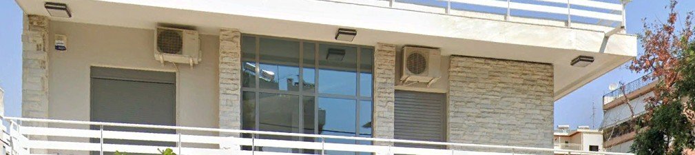

Καλησπερα στο forum. Παιδια θα ηθελα γνωμες οσων γνωριζουν το αντικειμενο. Ψαχνομαι για θερμοπροσοψη σε παλαια μονοκατοικια οπου εχει γινει μονωση ταρατσας και κουφωματα. Εχω ακουσει διαφορα και σημερα ενας ακομα που ηρθε μου προτεινε να μην βγαλω την διακοσμιτικη πετρα που βλεπετε αλλα μπορουμε να την καλυψουμε κανονικα με την πολυστερινη οπως τους υπολοιπους τοιχους. Καποιοι αλλοι ειχαν πει να μην βαλω μονωση (7cm)σε αυτο το τμημα. Με εχουν μπερδεψει. Θα πιασει αραγε κανονικα η μονωση στην πετρα?? Μηπως εχω προβληματα?Επισης τα κλιματιστικα σκεφτομαι να τα κατεβασω στο δαπεδο.Ευχαριστω για τις συμβουλες.
Υπάρχουν αστάρια που πιάνει ακόμα και σε γυαλιστερό πλακάκι, μη φοβάσαι ούτε χρειάζεται να ξηλώνεις την πέτρα, Υπάρχουν και βύσματα στερέωσης για τη μόνωση στον τοίχο που πρέπει να μπουν σε κάθε 2-3 πλάκες φελιζολ.
Δουλεύω σε συνεργείο και έχω κάνει θερμοπροσωψη σε σπίτια, στην πέτρα θα πιάσει κανονικά, ίσος ένα χαλαζιακο ασταρι θα βοηθούσε στην πρόσφυση, το πρόβλημα είναι στα κουφώματα πως θα γυρίσει, κανονικά πρώτα γίνεται η μόνωση και μετά μπαίνουν κουφώματα.
Ευχαριστω για τις συμβουλες. Εχεις δικιο για τα κουφωματα αλλα πριν 7 χρονια που εκανα την ανακαινιση δεν με επαιρνε οικονομικα. Μου λενε οτι διπλα στα κουφωματα θα μπει 3cm γιατι ετσι κ αλλιως 7cm δεν πανε με τιποτα δυστυχως.

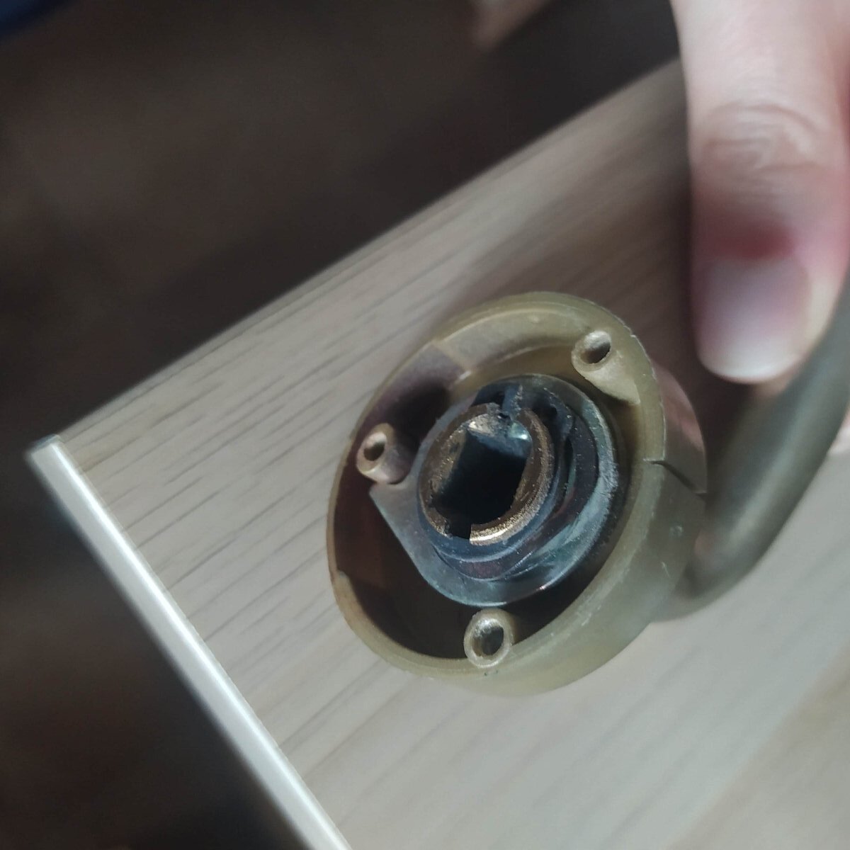

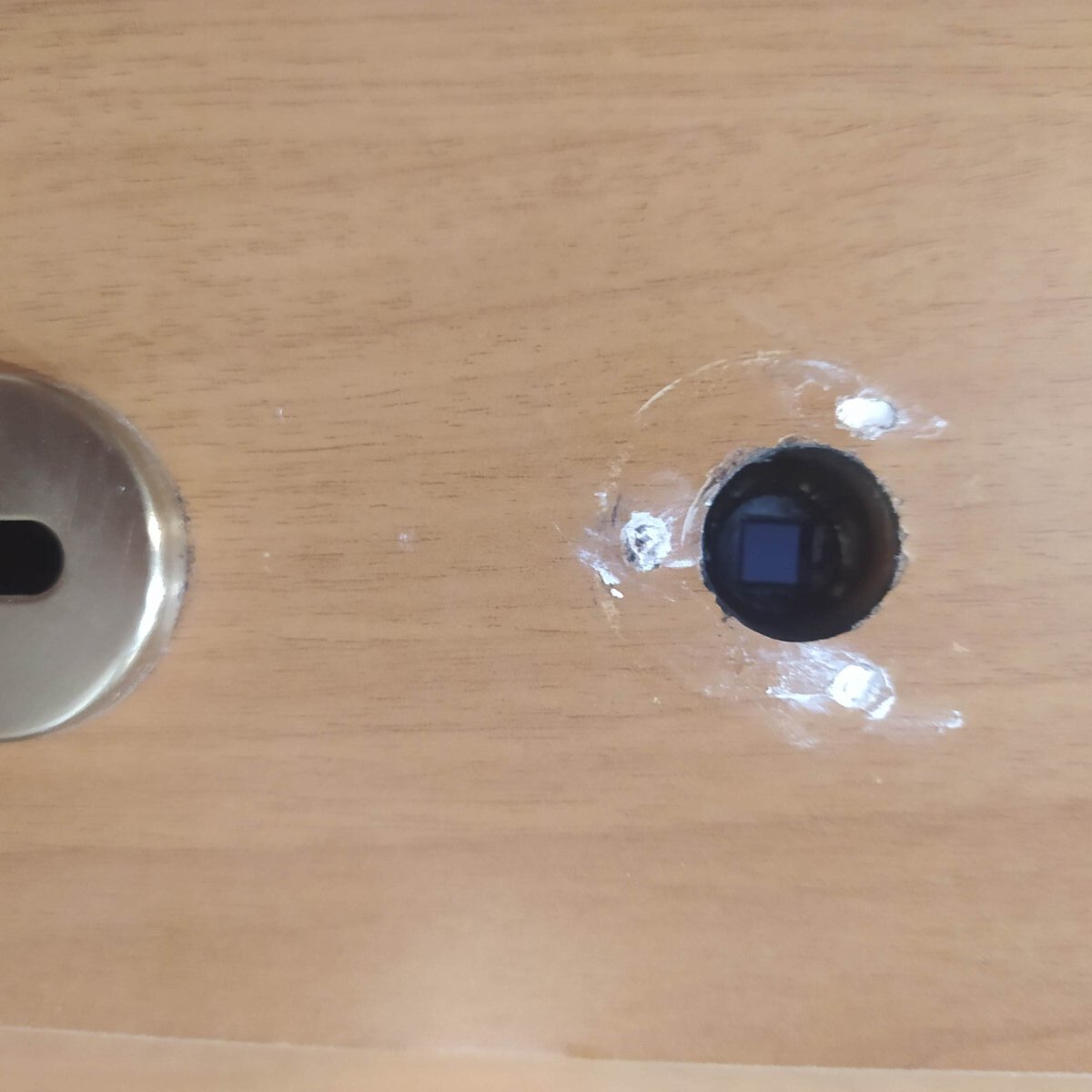

Καλημέρα, έχω ένα θέμα με τα χερούλια εσωτερικής πόρτας στο σπίτι.
Το χερούλι βιδωνει πάνω στην πόρτα σε 3 σημεία. Οι βίδες στις τρύπες των σημείων αυτων έχουν με τον καιρό φάει το ξύλο με αποτέλεσμα να μην κρατάνε και το χερούλι να παίζει μαζί με τη βάση του. Δηλ οι τρύπες του ξύλου έχουν γίνει πολύ μεγάλες για τις βίδες.
Προσπάθησα να τις γεμίσω με wood filler προκειμου να βρίσκουν καλύτερα αλλά εκτιμώ ότι δεν θα κρατήσει.
Επιλογή 1. Ανοίγω νέες τρύπες στο πλαστικό του χερουλιου και στην πόρτα.
Επιλογή 2. Το χερούλι μέσα έχει ένα έλασμα το οποίο είναι αρκετά σκληρο. Δεν μπορώ να καταλάβω που χρησιμεύει μιας και φαίνεται ο μηχανισμός τις γλώσσας να επαναφέρει το χερούλι. Ίσως σε αυτό οφείλεται η φθορά. Μήπως απλά να βγάλω το ελασμα και να το βιδωσω στις παλιές τρύπες;
Τι θα κάνετε;
