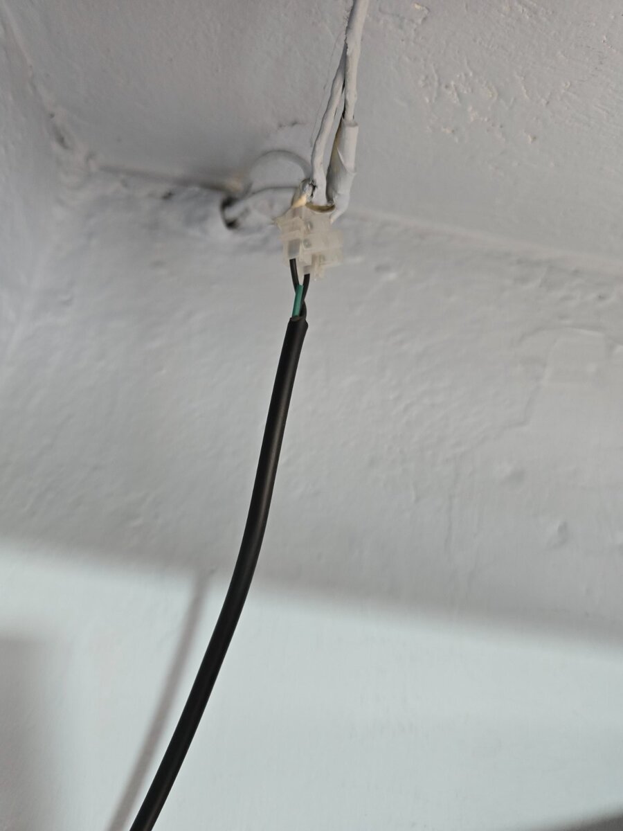

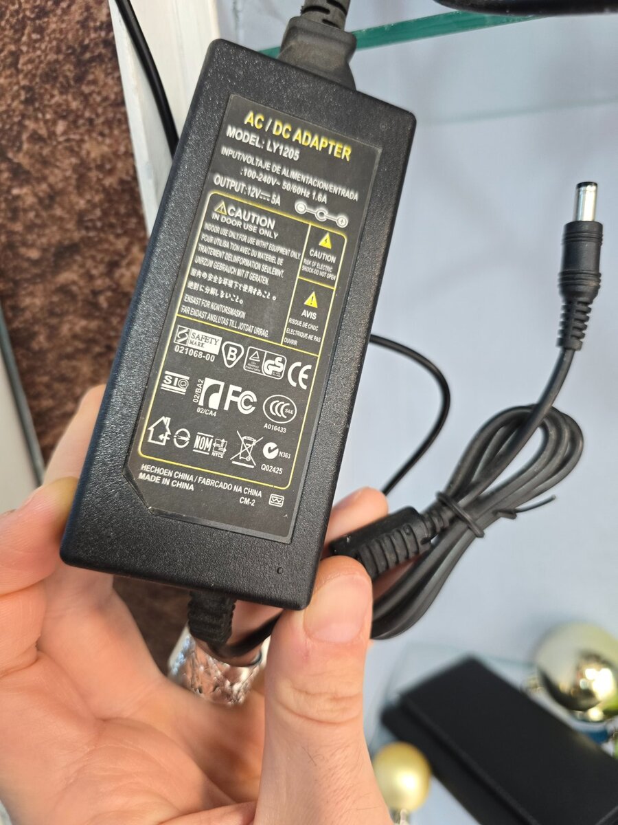

Έβαλα νέα ταινία, η οποία καταλήγει απλά σε ένα USB βύσμα (για να το συνδεεις με οποιονδήποτε USB φορτιστή σε πριζα υποθέτω). Εγω ομως δεν εχω πρίζα στο σημειο. Στην παλιά ταινία ο ηλεκτρολόγος ειχε σύνδεσει τον μετασχηματιστη direct σε καλωδια που υπηρχαν, με μια κλεμα.
Ο παλιός ανταπτορας δεν είναι USB, έχει το αντίστοιχο βύσμα για να μπαίνει στον μετασχηματιστη της (παλιάς) ταινίας.
Ο μετασχηματιστης είναι 5v οποτε θα δουλέψει λογικά, όπως φαίνεται στην φωτο
Στην ουσία θέλω ο παλιός μετασχηματιστης να δώσει ρεύμα στην νέα led. Οποτε πρεπει η απόληξη του (αυτη που φαίνεται στις φωτο) να κουμπώσει με το USB της ταινίας. Άρα ανταπτορας υποθέτω (?).

Ο μετασχηματιστής σου δεν είναι 5v, είναι 12. Αν βάλεις "ανταπτορα", το πιο πιθανό είναι να καταλήξεις, με καμμένη ταινία.
Οπότε θες άλλο τροφοδοτικό 5v, και αντάπτορα. Το πιο απλό που μπορώ να σκεφτώ είναι να αλλάξεις connectors στο υπάρχον καλώδιο (usb a male και female) και να βάλεις ένα τροφοδοτικό κινητού αντί του μετασχηματιστή.

12 βολτ ειναι αυτός.
Ξεσυνδεεις τον μετασχηματιστή και βάζεις ένα φορτιστή.Ο μετασχημ   πως παίρνει ρευμα;

Ο μετασχηματιστης παίρνει ρεύμα έτσι όπως φαίνεται στην φωτο. Προφανώς το είχε κάνει ηλεκτρολόγος αυτό, εγω (όπως φαίνεται άλλωστε, δεν έχω ιδέα).

ο μετασχ έχει καλώδιο που βγαίνει οπως στα τροφοδοτικά pc ,βάζεις τον αντάπτορα που σου έδειξα και έχεις παροχή για ρευμα.Αν και όπως είναι η συνδεση με την κλεμα απλά συνδέεται μια πρίζα και βάζεις ότι θες πάνω.

Είτε θα συνδέσεις νέο τροφοδοτικό 5v είτε θα πάρεις άλλη ταινία. Η ταινία που έχεις πάρει δεν ταιριάζει.
Πήγαινε σε ένα με led  και πάρε ταινία 12v με το μέτρο. Εν ανάγκη πάρε την παλιά μαζί και θα σου δώσουν ότι χρειάζεται

Προφανώς η προηγούμενη ταινία ήταν φτιαγμένη για 12βολτ.
Επιλογές
1) Αγοράζεις νέα ταινία στα 12 βολτ
2) Αγοράζεις νέο μετασχηματιστή στα 5 βολτ με έξοδο usb και τον συνδέεις στην θέση του παλιού στην κλέμα
3) Παίρνεις έναν μετασχηματιστή που θα κάνει τα 12 βολτ 5 αλλά πρέπει να έχει και τους αντάπτορες που θες, από την μία στρογγυλό βύσμα και από την άλλη usb.

Βασικά μπήκα να γράψω και αυτό, πάνω στο 3) που αναφέρεται παραπάνω, ένα step down converter από το υπάρχον dc των 12 v σε 5v με έξοδο σε usb κιόλας για να μην παγιδεύεται ο φίλος.
Θα πρέπει όμως να αφαιρέσει το υπάρχον βύσμα να συνδέσει τα καλώδια από την τροφοδοσία, απευθείας πάνω στο converter:
