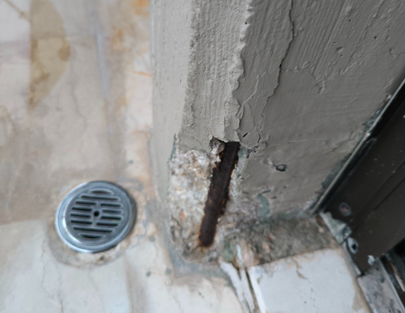

kokos23 Δημοσ. 12 Νοεμβρίου 2024 Δημοσ. 12 Νοεμβρίου 2024 (επεξεργασμένο) 16 ώρες πριν, nickol-us είπε Εξαρτάται από το πόσο πιάνουν τα χέρια σου. Καθάρισμα και απομάκρυνση όλων των σαθρών, τρίψιμο καλό το σίδερο με βούρτσα ώστε να φύγει η σκουριά και να γυαλίσει, πέρασμα με αναστολέα διάβρωσης και χτίσιμο με ινοπλισμένο τσινεντοειδές. Υπάρχουν βίντεο και οδηγοί να δεις στο διαδίκτυο. Τα υλικά τα βρίσκεις σχετικά εύκολα, οικονομικά και σχεδόν παντού να κάνω μια μικρή πρόσθεση: φαίνεται η δουλειά να γίνεται από υγρασία που ανεβαίνει από την ένωση με το μάρμαρο στο παράθυρο και το πάτωμα, οπότε πρέπει με κάποιο τρόπο να το απομονώσεις εκεί, δεν ξέρω πως, ίσως με σοβατεπί και καλή μόνωση στις ενώσεις με κάποιο επαλειφώμενο υλικό; δεν γνωρίζω, ίσως κάποιος έχει μεγαλύτερη εμπειρία ... Επεξ/σία 12 Νοεμβρίου 2024 από kokos23 2
Doubt Δημοσ. 12 Νοεμβρίου 2024 Δημοσ. 12 Νοεμβρίου 2024 18 ώρες πριν, water97 είπε Ξέρεις κάποιος φίλος αν μπορώ να επιδιόρθωσω μόνος μου αυτή τη ζημιά στη κολώνα του μπαλκονιού; Η ρωγμή που φαίνεται δεξιά μέχρι τι ύψος φτάνει; Πρέπει να φύγει όλο αυτό το κομμάτι, από κάτω θα είναι σάπιο το σίδερο. 3
