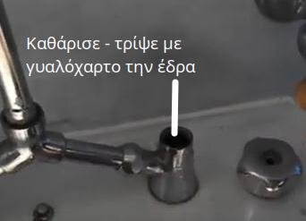

hp8 Δημοσ. 10 Νοεμβρίου 2024 Δημοσ. 10 Νοεμβρίου 2024 6 ώρες πριν, infini είπε ης άλλαξα λαστιχάκι και εξακολουθεί να στάζει. Τι άλλο θα μπορούσε να φταίει; αν έβαλες το σωστό λαστιχάκι και εξακολουθεί δοκιμασε να λειάνεις την έδρα

infini Δημοσ. 10 Νοεμβρίου 2024 Δημοσ. 10 Νοεμβρίου 2024 (επεξεργασμένο) 1 ώρα πριν, hp8 είπε αν έβαλες το σωστό λαστιχάκι και εξακολουθεί δοκιμασε να λειάνεις την έδρα Το νέο λαστιχάκι είχε ακριβώς την ίδια διάμετρο στην τρύπα. Το παλιό ήταν σε πολύ καλή κατάσταση οπότε δεν νομίζω να φταίει αυτό. Όταν λες έδρα ποιο ακριβώς τμήμα εννοείς; Επεξ/σία 10 Νοεμβρίου 2024 από infini
cthulhucarbide Δημοσ. 10 Νοεμβρίου 2024 Δημοσ. 10 Νοεμβρίου 2024 2 ώρες πριν, hp8 είπε αν έβαλες το σωστό λαστιχάκι και εξακολουθεί δοκιμασε να λειάνεις την έδρα 18 λεπτά πριν, infini είπε Το νέο λαστιχάκι είχε ακριβώς την ίδια διάμετρο στην τρύπα. Το παλιό ήταν σε πολύ καλή κατάσταση οπότε δεν νομίζω να φταίει αυτό. Όταν λες έδρα ποιο ακριβώς τμήμα εννοείς; Εκεί μέσα στην τρύπα έχει μια πατούρα που προεξέχει και πάνω πατάει το λάστιχο. Σε εμένα αυτή η έδρα ήταν πολύ φαγωμένη με τα χρόνια οπότε και καινούριο λάστιχο που έβαλα δεν έκανε κάτι. Η έδρα είναι κομμάτι της ίδιας της βρύσης και δεν επισκευάζεται οπότε αν είναι αυτό σε βλέπω για καινούρια 1
infini Δημοσ. 10 Νοεμβρίου 2024 Δημοσ. 10 Νοεμβρίου 2024 2 χρόνια έχω τη βρύση. Να χάλασε από τώρα; Τώρα που ξαναείδα το παλιό λαστιχάκι, έχει μια ελάχιστη διαφορά στη διάμετρο της τρύπας με το καινούριο, και επίσης μια ελάχιστη διαφορά στη συνολική διάμετρο, μαζί με το λάστιχο. Υπάρχει περίπτωση αυτό να επηρεάζει;
hp8 Δημοσ. 10 Νοεμβρίου 2024 Δημοσ. 10 Νοεμβρίου 2024 2 ώρες πριν, infini είπε . Όταν λες έδρα ποιο ακριβώς τμήμα εννοείς; 1 ώρα πριν, cthulhucarbide είπε Η έδρα είναι κομμάτι της ίδιας της βρύσης και δεν επισκευάζεται https://www.skroutz.gr/s/22790814/Frezaki-Vrysis.html
hp8 Δημοσ. 11 Νοεμβρίου 2024 Δημοσ. 11 Νοεμβρίου 2024 Με αυτό λειαίνεις -καθαρίζεις την έδρα της μπαταρίας σε περίπτωσή που έχει ρηγματωσεις η φθορά το μέταλλο ώστε να πατά ομοιόμορφα το λάστιχο Βάλε μια καθαρή φωτο της δικής σου αν μπορείς να δούμε την έδρα
kokos23 Δημοσ. 11 Νοεμβρίου 2024 Δημοσ. 11 Νοεμβρίου 2024 15 ώρες πριν, infini είπε 2 χρόνια έχω τη βρύση. Να χάλασε από τώρα; Τώρα που ξαναείδα το παλιό λαστιχάκι, έχει μια ελάχιστη διαφορά στη διάμετρο της τρύπας με το καινούριο, και επίσης μια ελάχιστη διαφορά στη συνολική διάμετρο, μαζί με το λάστιχο. Υπάρχει περίπτωση αυτό να επηρεάζει; από σκληρότητα πως είναι τα λαστιχάκια? μπορεί να είναι πολυκαιρισμένα οπότε έχουν χάσει την ελαστικότητά τους...τέλος να πω ότι η βρύση δεν είναι και καμία ποιοτική οπότε σε βλέπω για νέα... πστ και όχι του 20αρικου, αλλιώς σε σε 1 - 2 χρόνια θα έχεις τα ίδια...
