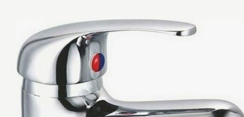

Η λαβή της βρύσης μου έχει γίνει πολύ σφιχτή (η λαβή είναι σαν αυτή της φώτο)
Εβαλα καθαριστικό για τα άλατα, ξεμπλόκαρε για λίγο αλλά σε μια μέρα έχει γίνει πολύ δύσκαμπτη ξανά. Σαν να μπαίνει μόνο σε 2 θέσεις, μέγιστο και ελάχιστο.
Υπάρχει τρόπος επιδιόρθωσης ή να την αλλάξω όλη;
Επεξ/σία από The_Judas
Το μπλέ κόκκινο βγαίνει κι από κάτω έχει βίδα αλεν. Βγαίνει το πάνω και αποκαλύπτει το μηχανισμό. Βγάζεις το μηχανισμό και από κατάστημα με υδραυλικά αγοράζεις ίδιο και το αλλάζεις. Θα καταλάβεις από τον μηχανισμό σε τι κατάσταση είναι κι αν είναι από εκεί το πρόβλημα.
