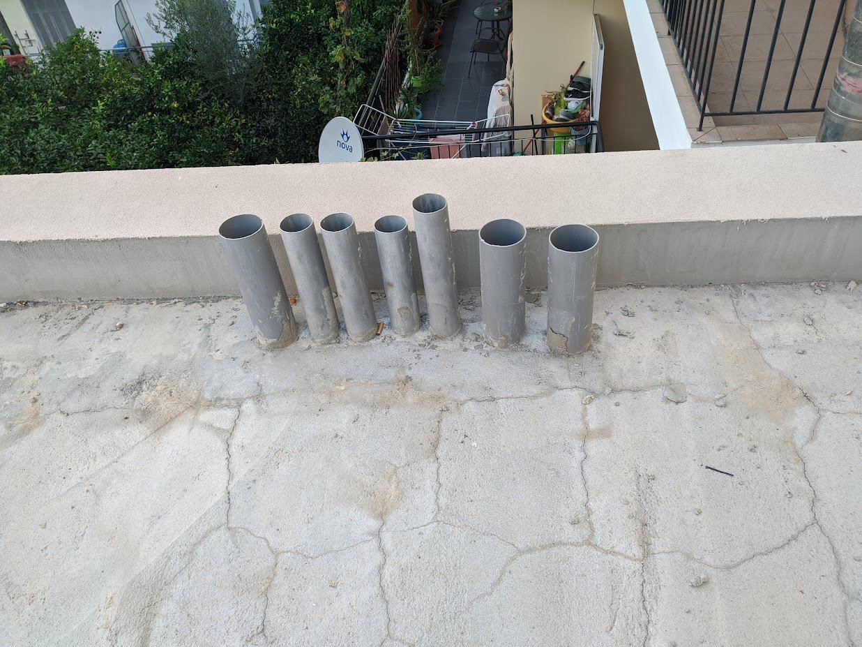

19 hours ago, mechpanos said:
Δεν θυμάμαι ακριβώς τον κωδικό υλικού, ήταν ένα τσιμεντοειδές με ικανότητα γεφύρωσης ρωγμών της sika. Το είχα περάσει σε ταράτσα με παρόμοια σκασίματα στην τσιμεντοκονία ρύσεων, για να κάνω μια πρώτη προστασία υγρομόνωσης μέχρι να γίνει η κανονική υγρομόνωση, θερμομόνωση κλπ, με πολύ καλά αποτελέσματα.
Μήπως είναι το sika monotop 160; Είναι ακριβούτσικο αλλά αν κάνει όλα αυτά που λέει και μπορώ να το περάσω μόνο με βούρτσα είναι μια χαρά.

Όχι δεν είχε κρυστάλλους, ήταν ένα 2 συστατικών (γιατί βρήκα κάτι παλιές φωτογραφίες, όπου φαίνονται σακιά αλλά χωρίς να φαίνεται το νούμερο, μαζί με κάποια δοχεία).
Αλλά αν βάλεις κρυστάλλους, καθάρισες από άποψη υγρομόνωσης σε αρκετά μεγάλο βαθμό (οι κρύσταλλοι εισχωρούν στις ρωγμές και τους πόρους, ενεργοποιούνται με την υγρασία και κλείνουν τους πόρους, μη επιτρέποντας να περάσει η υγρασία πιο μέσα).

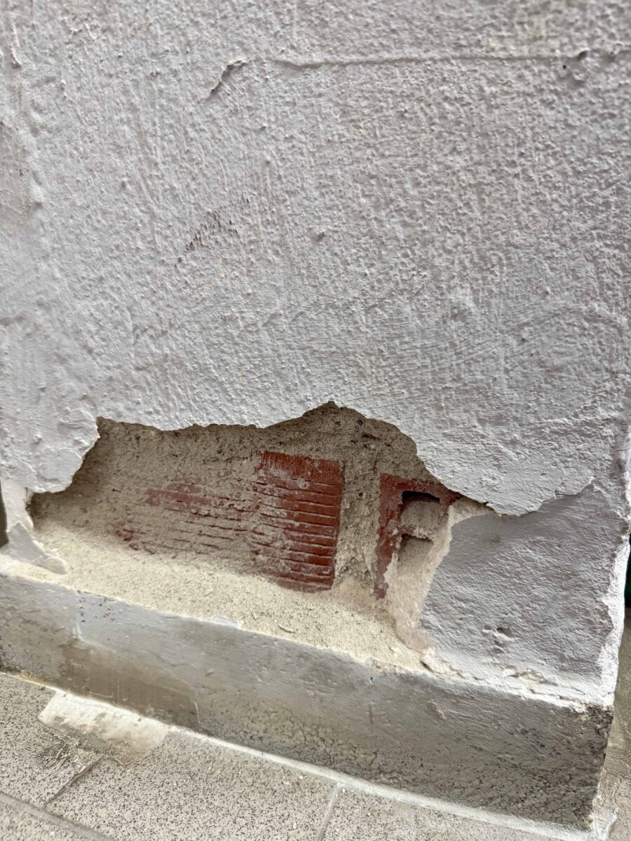

7 λεπτά πριν, vasilis_g είπε
Καλημέρα παιδιά
Κάποια συμβουλή για το πως να φτιάξω και τι υλικά χρειάζεται για αυτο εδώ το κομμάτι;
Σπάσιμο περιμετρικά (όσα είναι σαθρά) και σοβάτισμα.
Εφόσον είναι μικρό το κομμάτι, παίρνεις έναν επισκευαστικό σοβά μιας στρώσης σε σκόνη και εφαρμόζεις μέχρι να έρθει στο ίδιο επίπεδο με το υπόλοιπο.
Καταβρέχεις, καθαρίζεις την επιφάνεια και "κολλάς" το νέο σοβά (είτε με μυστρί, είτε με σπάτουλα,).
Βοηθάει να έχεις μια μεγάλη σπάτουλα ή πήχη  και να "τραβάς" το σοβά στην ίδια ευθεία με τον υπόλοιπο τοίχο.
Όταν έχει αρχίσει και "τραβάει" ο σοβάς (σχεδόν στεγνή επιφάνεια), εξομαλύνεις με ένα τριβίδι ή σκληρό φελιζόλ
Εφόσον θες να κάνεις και το βάψιμο, τότε θα χρειαστείς το ανάλογο αστάρωμα και βάψιμο(με πλαστικό εφόσον είναι το ίδιο και το υπόλοιπο)

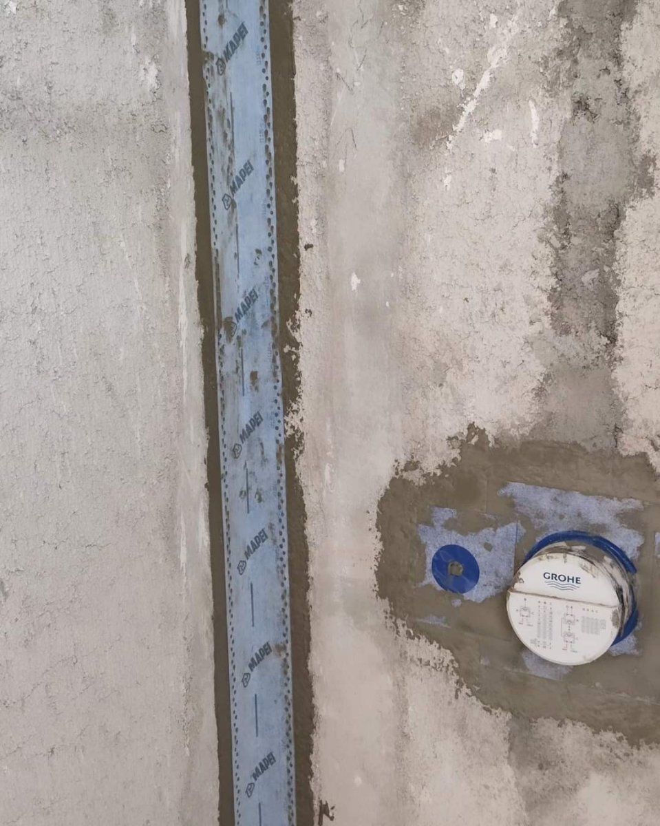

Καλησπέρα, φτιάχνουμε το μπάνιο και μόλις τελείωσε ο πλακάς τις ρήσεις. Η ντουζιέρα θα είναι χτιστή, αρκεί το πλακάκι για μόνωση και αδιαβροχοποίηση; Ή βάζουμε κάτι επιπλέον;

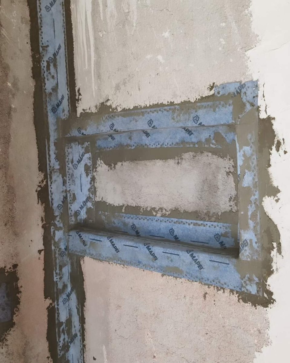

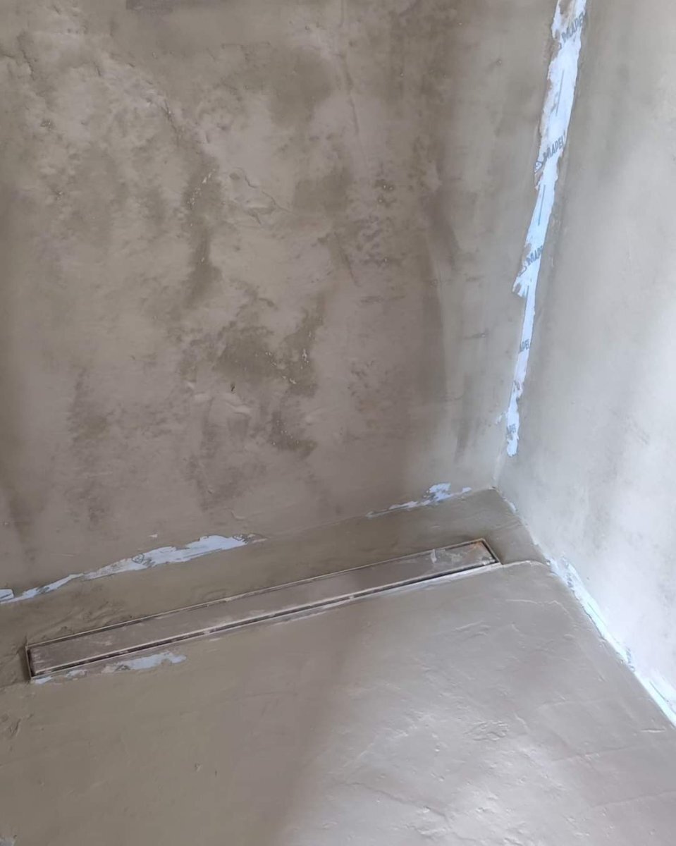

Μεμβράνη ή ειδικό τσιμεντοειδές στεγανωτικό. Στις γωνιές, ειδικά τεμάχια έσω - έξω γωνίας... Βλέπε kerakoll σύστημα aquastop, mapei mapeguard, κλπ...
Στο σιφώνι, ειδικό σιφώνι με περιμετρική μεμβράνη στεγανοποίησης. (Έχει και η hl, και η valsir και άλλες νομίζω)
Tελικά πήγα σε ένα κατάστημα με μονωτικά υλικά να ρωτήσω για το monotop 160 αν υπάρχει σε μικρότερη συσκευασία και μου είπε ότι δεν θα μου έκανε δουλειά αυτό, θα έσκαγε με τον ήλιο. Μου πρότεινε να περάσω τα ανοίγματα και τις ρωγμές με το isomat planfix σε γκρι και μετά να το περάσω με το isomat p-20 για αδιαβροχοποίηση. Μια χαρά μου φάνηκαν οι συμβουλές του και θα ξεμπέρδευα με 17 €( 25 κίλα 80 € το monotop 160). Τα πήρα και μόλις γύρισα στο σπίτι πήγα να τα ανοίξω αλλά ... το μεν planfix έχει ημερομηνία κατασκευής 08/21(18 μήνες αποθήκευση) το δε p-20 03/21(24 μήνες αποθήκευση). Νομίζω ότι όσο χαλαρός και να είμαι είναι ληγμένα και πρέπει να τα αλλάξω. Ελπίζω οι οδηγίες του να μην είναι!
Επεξ/σία από peragialos
Ε πήγαινε καιπες του να στα αλλάξει, και βλέπεις...τα σιλάνια - σιλοξάνια πάντως, είναι για υδροφοβισμό, όχι για υγρομόνωση. Θα κάνει δουλειά, δεν θα πιάνει νερό, αλλά άμα βρέχει 3 μέρες συνεχόμενες θα σουπώσει και η υγρασία θα περάσει. Το κρυσταλλοειδές που είχες επιλέξει (που OK ήταν overkill για να λέμε και του στραβού το δίκιο) αναπτύσσει τους κρυστάλλους μέσα στους πόρους, και το μόριο του νερού δεν περνάει σε υγρή μορφή. Δεν πειράζει δεν θα έχεις πρόβλημα, έτσι κι αλλιώς...
