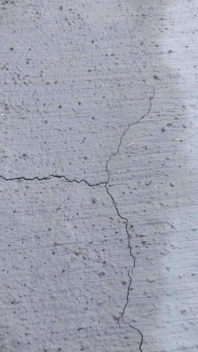

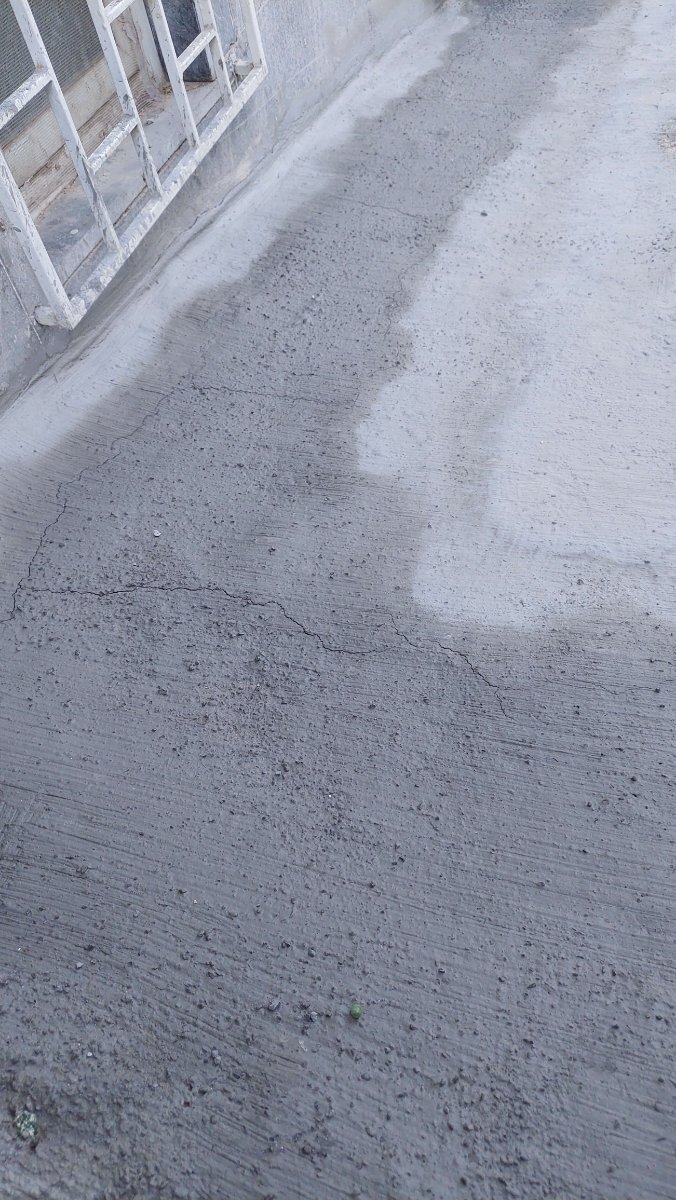

Ήρθε ο υδραυλικός χθες , έσκαψε στο πεζοδρόμιο πέρασε τις σωλήνες ύδρευσης, έριξε τσιμέντο από πάνω αφού τις είχε καλύψει με το χώμα-πέτρες που είχε βγάλει και στο σημείο που βγαίνουν από το έδαφος έβαλε πιο πριν elastosil. To τσιμέντο ήταν μια ομορφιά σαν τσιμεντοκονία. Μετά από λίγο όμως έσκασε, έκανε ρωγμές σε διάφορα σημεία. Τι μπορώ τώρα να κάνω για να το στεγανοποιήσω; να του πω να ξανάρθει για να το στεγανοποιήσει αυτός αλλά μάλλον θα μου ζητήσει επιπλέον χρήματα.
πολύ σκάσιμο. Μήπως έβαλε και ασβέστη στο χαρμάνι που έφτιαξε;;; Το λάθος πάλι είναι ότι εφτιαξε λάσπη μόνο με άμμο  χωρίς χαλίκι πιθανά να την εφτιαξε πολύ νερουλή και στεγνώνοντας δημιουργεί ρωγμές ειδικά αν δεν έχει χαλίκι (γαρμπίλι) Τωρα δεν γίνεται κάτι οι ρωγμές δύσκολα κλείνουν. Τσιμέντο σκέτο με νερό μήπως γίνει κάποια μικρή διόρθωση.
Α και σε μπετά που ρίχνουμε στο έδαφος καταβρέχουμε πρώτα πολύ καλά τα σημεία που θα πέσει μπετό να προλάβουμε σκασίματα. Το έβρεξε καλά πρώτα;;;
Δεν είναι τίποτα αυτά, βλέπω έχει και κλίση το σημείο εκεί. Δεν υπάρχει θέμα.
