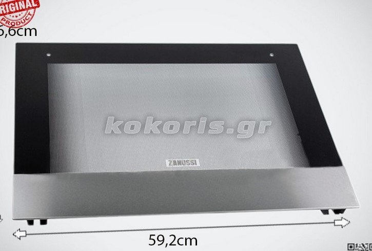

Να σημειώσω ότι πιάνουν τα χέρια μου και φτιάχνω σχεδόν τα πάντα. Εδώ όμως έχω κολλήσει.
Σε πόρτα φούρνου έχει στο κάτω μέρος, από έξω, μία ανοξείδωτη φάσα (φωτό ενδεικτικά). Αυτή ξεκόλλησε και δε ξέρω με τι να την κολλήσω. Δεν αγκαλλιάζει από μέσα, έχει μόνο ένα μικρό στρατζαρισμένο τμήμα στο πλάι ίσα με το πάχος του τζαμιού. Δε ξέρω τι κόλλα είχε γιατί έχει ξαναγίνει προσπάθεια (όχι από εμένα) με σιλικόνη τύπου "πυρίμαχο σφραγιστικό" (ξεκόλλησε πάλι μετά από 2-3 μήνες). Δε ξέρω πόσο καλή δουλειά είχε γίνει, αν είχαν μπει σφικτήρες, αν έμεινε 24 ώρες κλπ. Υποθέτω δεν έκανε δουλειά γιατί αυτό κανονικά (ασε που ονομάζεται σφραγιστικό και όχι κόλλα) είναι για ρωγμές σε τζάκια κλπ, όταν στεγνώσει γίνεται πέτρα οποτε με τη διαφορετική συστολοδιαστολή τζαμιού και σιδήρου δεν έχει ανοχές και παπαλα. Έχει κανείς καμμιά ιδέα με τι υλικό μπορώ να το κολλήσω; (εννοείται με ξύλινους τάκους, σφικτήρες κλπ).

Είχα κολλήσει πριν 5+ χρόνια κάτι αντίστοιχο με αυτή:
Spoiler
Μέχρι σήμερα καλά πάει.
9 λεπτά πριν, Haldol είπε
Eίχα κολλήσει πριν 5+ χρόνια κάτι αντίστοιχο με αυτή:
Ευχαριστώ, θα το προσπαθήσω αν και με προβλημάτισε ότι αναφέρεται σαν σιλικόνη και όχι σαν κόλλα. Αφού σου έκατσε όμως θα το προσπαθησω κι εγω.
Στη σελίδα της η Bison αναφέρει:
Spoiler
Κατάλληλη για τη συναρμογή και τη στεγανοποίηση αρμών, ραφών και ρωγμών σε μέρη όπου απαιτείται υψηλή αντοχή στη θερμότητα. Κολλά πολύ καλά γυαλί, το σμάλτο, τα πλακίδια, τα εφυαλωμένα κεραμικά και στα λεία μέταλλα. Ιδανική για τη συναρμογή και στεγανοποίηση των παραθύρων πόρτας φούρνων και φούρνων μικροκυμάτων, των ακμών γύρω από τις (κεραμικές) εστίες, των αγωγών θέρμανσης, των καπνοδόχων, των θερμοπροστατευτικών για το τζάκι (είναι επίσης κατάλληλη σε ρευστή μορφή για εφαρμογές στην αυτοκινητοβιομηχανία).
Spoiler
Διοχετεύστε στεγανοποιητικό ομοιόμορφα και αργά μέσα στον αρμό. Εξομαλύνετε αμέσως με το δάχτυλο και σαπουνόνερο. Για την κόλληση, ενώστε τα μέρη εντός 5 λεπτών. Μετά από περ. 5 λεπτά, θα δημιουργηθεί κρούστα. Το BISON High Temp επιτυγχάνει στην υψηλή του θερμική αντοχή, αφού έχει σκληρυνθεί πλήρως. Η σκλήρυνση μπορεί να επιταχυνθεί, θερμαίνοντας το στεγανοποιητικό στους 150°C, το μέγιστο.
Οπότε, ναι μεν όντως δεν είναι κόλλα, αλλά έχει επαρκείς κολλητικές ιδιότητες για συναρμογή γυαλιού + μετάλλου. Εγώ την έχω χρησιμοποιήσει σε 2 παρόμοιες εφαρμογές (reflow oven, και "σάντουιτς" επιφάνει εκτύπωσης σε 3D εκτυπωτή).
Στην πρώτη εφαρμογή έχω θερμοκρασίες 220-230+ βαθμών και είναι αυτή με τα 5+ χρόνια ζωής. Στη δεύτερη έχω μικρότερες θερμοκρασίες (μέχρι 120), οπότε δεν έχω λόγο να πιστεύω ότι θ' αποτύχει σύντομα.
Ευελπιστώ ότι θα σε καλύψει και σε «κανονικό» φούρνο!

2 ώρες πριν, dchatz είπε
Δοκίμασε Φλαντζόκολλα Υψηλής Θερμοκρασίας  Αντέχει μέχρι 350 c
