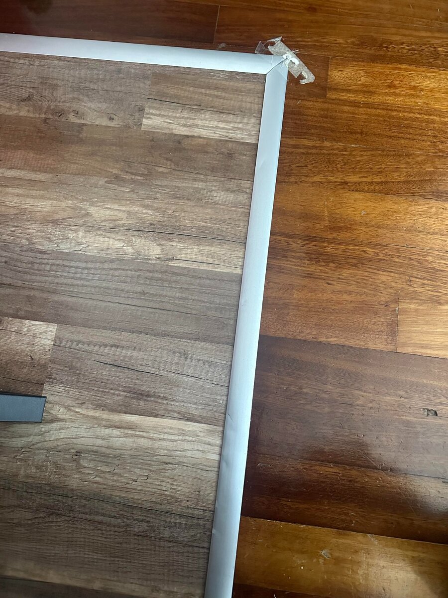

arisdj77 Δημοσ. 17 Σεπτεμβρίου 2024 Δημοσ. 17 Σεπτεμβρίου 2024 (επεξεργασμένο) Έχω την ιδιομορφία της φωτογραφίας: το ενα πάτωμα ειναι laminate πάνω σε πλακάκι (υπήρχει παλιά ντουλάπα που εφυγε) και το υπόλοιπο είναι ξύλο πάνω σε καδρόνια επομένως εχει υψομετρική διαφορά και ανάμεσα έχουμε και αυτό το κλασικό πλαίσιο αλουμινίου, το οποίο βρίσκω αρκετά άσχημο. Τι θα μπορούσα να κάνω γενικότερα, ιδέες, σκέψεις ευπρόσδεκτη. Επεξ/σία 18 Σεπτεμβρίου 2024 από arisdj77
