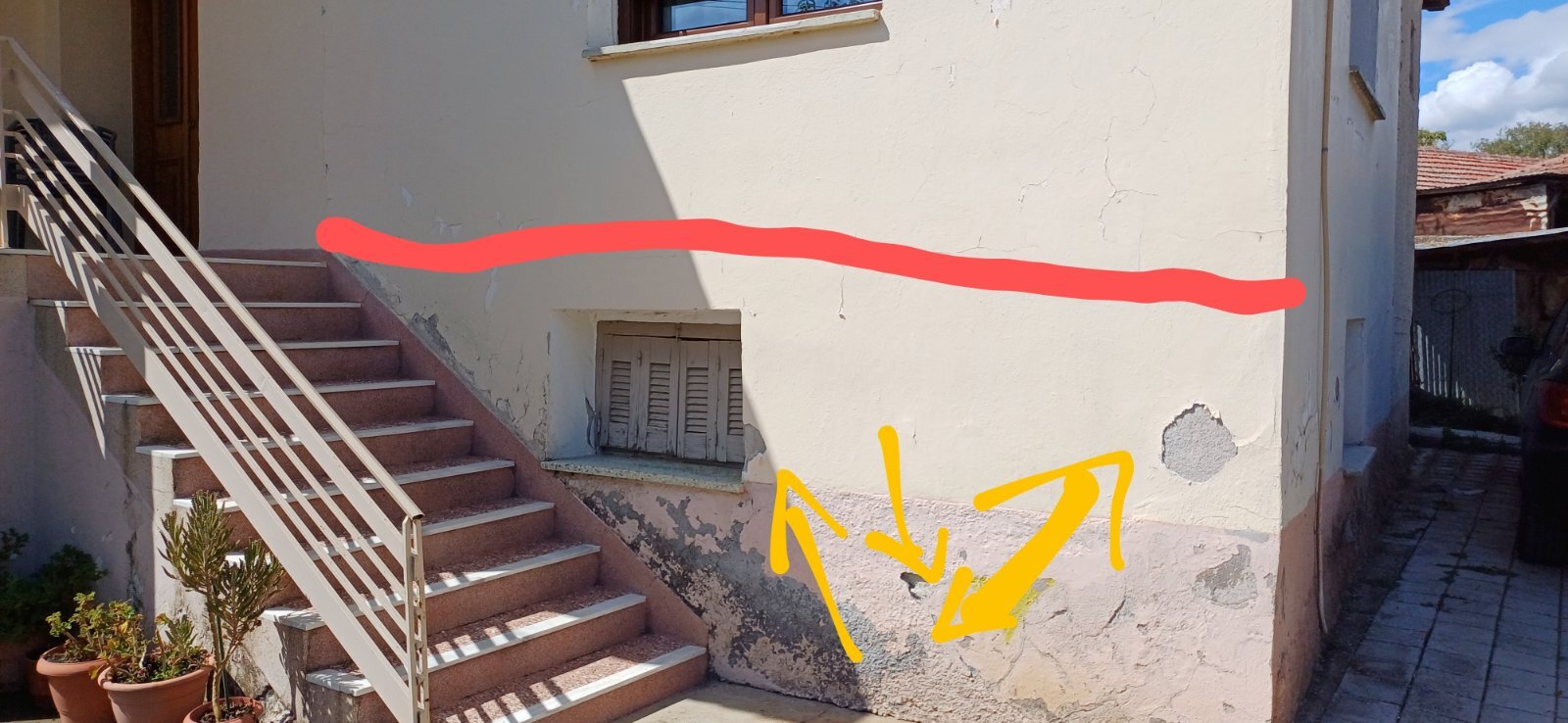

EchiDNA Δημοσ. 14 Σεπτεμβρίου 2024 Δημοσ. 14 Σεπτεμβρίου 2024 Παιδιά το σπίτι της γιαγιάς θέλει επισκευή. Έχει φουσκώσει ο σοβάς από την υγρασία, όπως φαίνεται στη φωτογραφία. Από το έδαφος μέχρι το κόκκινο σημάδι είναι πέτρινος ο τοίχος, μετά έχει πλάκα και ο όροφος είναι από τούβλα μπατικός. Το ημιυπόγειο χρησιμεύει ως αποθήκη. Πως προτείνετε να το χειριστώ; Μας ενδιαφέρει να γίνει αποκατάσταση με όσο το δυνατόν μικρότερο κόστος.
cger Δημοσ. 14 Σεπτεμβρίου 2024 Δημοσ. 14 Σεπτεμβρίου 2024 (επεξεργασμένο) 6 ώρες πριν, EchiDNA είπε Παιδιά το σπίτι της γιαγιάς θέλει επισκευή. Έχει φουσκώσει ο σοβάς από την υγρασία, όπως φαίνεται στη φωτογραφία. Από το έδαφος μέχρι το κόκκινο σημάδι είναι πέτρινος ο τοίχος, μετά έχει πλάκα και ο όροφος είναι από τούβλα μπατικός. Το ημιυπόγειο χρησιμεύει ως αποθήκη. Πως προτείνετε να το χειριστώ; Μας ενδιαφέρει να γίνει αποκατάσταση με όσο το δυνατόν μικρότερο κόστος. Χοντρικά ξύνεις και ξηλώνεις όλα τα σαθρά και τα κούφια σημεία του σημεία του σοβά, στη συνέχεια τα σοβατίζεις με έτοιμο σοβά (γιατί σε κάποια σημεία είναι πολύ βαθιά) και παίρνεις μια συρματόβουρτσα και καθαρίζεις όλες τις ρωγμές και παλιά χρώματα που έχουν μαυρίλα. Στη συνέχεια ασταρώνεις όλα αυτά τα σημεία και μετά περνάς όλο τον τοίχο με ακρυλικό χρώμα καλής ποιότητας. Επίσης θα πάρεις λευκό τσιμέντο να περάσεις το κενό μεταξύ πεζοδρομίου και τοίχου περιμετρικά. Επεξ/σία 14 Σεπτεμβρίου 2024 από cger 2

papoys1 Δημοσ. 15 Σεπτεμβρίου 2024 Δημοσ. 15 Σεπτεμβρίου 2024 11 ώρες πριν, EchiDNA είπε Παιδιά το σπίτι της γιαγιάς θέλει επισκευή. Έχει φουσκώσει ο σοβάς από την υγρασία, όπως φαίνεται στη φωτογραφία. Από το έδαφος μέχρι το κόκκινο σημάδι είναι πέτρινος ο τοίχος, μετά έχει πλάκα και ο όροφος είναι από τούβλα μπατικός. Το ημιυπόγειο χρησιμεύει ως αποθήκη. Πως προτείνετε να το χειριστώ; Μας ενδιαφέρει να γίνει αποκατάσταση με όσο το δυνατόν μικρότερο κόστος. Παλιο σπίτι είναι νερά υγρασία κακή εφαρμογή πλαστικών χρωμάτων γίνονται αυτά. Όλα γίνονται επειδή εξωτερικά δεν βάφουμε με το κατάλληλο χρώμα δηλαδή 100% ακρυλικό πλαστικό επειδή είναι ακριβό. Κοντάρι ξύστρα τοίχου και αρχίζεις να καθαρίζεις όλα τα φουσκωμένα χρώματα. Αν ο σοβάς είναι γερός και δεν φεύγει μαζί με τα χρώματα όλα καλά. Στοκάρεις ελαφρά με ακρυλικό στόχο (παρετίνα) να καλύψεις λίγο ανομοιομορφίες ,διότι από την κόκκινη γραμμή και πάνω φαίνεται στοκαρισμένο , τριβεις με ψιλό γιαλόχαρτο ασταρώνεις και βάφεις με 100% ακρυλικο πλαστικό που είναι το μόνο κατάλληλο για εξωτερικές επιφάνειες. Αν εχουν φύγει και σοφάδες εκεί ανοίγεις πληγές αλλα ο σοβάς φαίνεται σε καλούτσικη κατάσταση. 2
EchiDNA Δημοσ. 15 Σεπτεμβρίου 2024 Δημοσ. 15 Σεπτεμβρίου 2024 3 ώρες πριν, papoys1 είπε Παλιο σπίτι είναι νερά υγρασία κακή εφαρμογή πλαστικών χρωμάτων γίνονται αυτά. Όλα γίνονται επειδή εξωτερικά δεν βάφουμε με το κατάλληλο χρώμα δηλαδή 100% ακρυλικό πλαστικό επειδή είναι ακριβό. Κοντάρι ξύστρα τοίχου και αρχίζεις να καθαρίζεις όλα τα φουσκωμένα χρώματα. Αν ο σοβάς είναι γερός και δεν φεύγει μαζί με τα χρώματα όλα καλά. Στοκάρεις ελαφρά με ακρυλικό στόχο (παρετίνα) να καλύψεις λίγο ανομοιομορφίες ,διότι από την κόκκινη γραμμή και πάνω φαίνεται στοκαρισμένο , τριβεις με ψιλό γιαλόχαρτο ασταρώνεις και βάφεις με 100% ακρυλικο πλαστικό που είναι το μόνο κατάλληλο για εξωτερικές επιφάνειες. Αν εχουν φύγει και σοφάδες εκεί ανοίγεις πληγές αλλα ο σοβάς φαίνεται σε καλούτσικη κατάσταση. Έχει κουφωσει χαμηλά σε πολλα σημεία. Εκεί θέλει αποξήλωση και καινούριο σοβά. Μέχρι το ύψος του μικρού παραθύρου είναι σε πολλά σημεία σάπιο. Εκεί με τι σοβατιζεται; Με απλό σοβά; Με κάποιο έτοιμο; Ή θέλει και κάποιο ενισχυτικό/απωθητικό υγρασίας μέσα στο σοβα; 9 ώρες πριν, cger είπε Χοντρικά ξύνεις και ξηλώνεις όλα τα σαθρά και τα κούφια σημεία του σημεία του σοβά, στη συνέχεια τα σοβατίζεις με έτοιμο σοβά (γιατί σε κάποια σημεία είναι πολύ βαθιά) και παίρνεις μια συρματόβουρτσα και καθαρίζεις όλες τις ρωγμές και παλιά χρώματα που έχουν μαυρίλα. Στη συνέχεια ασταρώνεις όλα αυτά τα σημεία και μετά περνάς όλο τον τοίχο με ακρυλικό χρώμα καλής ποιότητας. Επίσης θα πάρεις λευκό τσιμέντο να περάσεις το κενό μεταξύ πεζοδρομίου και τοίχου περιμετρικά. Το λευκό τσιμέντο γιατί συγκεκριμένα; Για αισθητικούς λόγους ή έχει κάποια ιδιότητα επιπλέον;

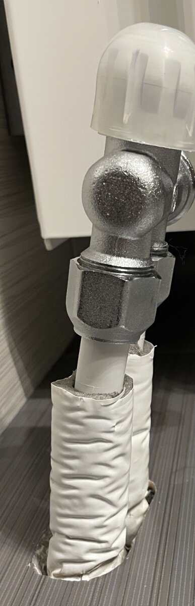

Karanikolis Δημοσ. 16 Σεπτεμβρίου 2024 Δημοσ. 16 Σεπτεμβρίου 2024 (επεξεργασμένο) Την βοήθεια σας παρακαλώ! Στον διακόπτη που θα δείτε στην φωτό, πρέπει να κόψω την μόνωση από την σωλήνα περίπου κανα πόντο κάτω από το πλακάκι και να βάλω κάτι να σφραγισω την τρύπα απευθείας με τις σωλήνες χωρίς μόνωση. Το ερώτημα μου είναι να βάλω στόκο πλακιδίων ή μόλις δουλέψουν τα σώματα από την συστολή διαστολή θα ανοίξει ο στόκος;; Αλλιώς τι να βάλω κάποιο ελαστομερες ή μαστιχη;;;; Αν μπορείτε να προτείνεται κάποια γιατί δεν ξέρω και θέλω να το φτιάξω μια και καλή!! Εκτός αν είναι οκ ο στόκος πλακιδίων. Επεξ/σία 16 Σεπτεμβρίου 2024 από Karanikolis

dalain Δημοσ. 16 Σεπτεμβρίου 2024 Δημοσ. 16 Σεπτεμβρίου 2024 21 λεπτά πριν, Karanikolis είπε Την βοήθεια σας παρακαλώ! Στον διακόπτη που θα δείτε στην φωτό, πρέπει να κόψω την μόνωση από την σωλήνα περίπου κανα πόντο κάτω από το πλακάκι και να βάλω κάτι να σφραγισω την τρύπα απευθείας με τις σωλήνες χωρίς μόνωση. Το ερώτημα μου είναι να βάλω στόκο πλακιδίων ή μόλις δουλέψουν τα σώματα από την συστολή διαστολή θα ανοίξει ο στόκος;; Αλλιώς τι να βάλω κάποιο ελαστομερες ή μαστιχη;;;; Αν μπορείτε να προτείνεται κάποια γιατί δεν ξέρω και θέλω να το φτιάξω μια και καλή!! Εκτός αν είναι οκ ο στόκος πλακιδίων. Καλο θα ηταν να μην κοψεις την μονωση χαμηλοτερα απο το πλακάκι και να μην την σφραγισεις απο πανω.Σε περίπτωση που χασει καποιο ρακορ απο το επόμενο στην σειρά σωμα ή απο τον συλλέκτη εκει ειναι το σημείο που θα σου βγάλει νερα(μεσω της μόνωσης.Αν το ταπωσεις τυχόν διαρροή θα χαθεί στο πάτωμα. Καταλαβαίνω είναι άσχημο αλλα γλιτωνεις αλλα πράγματα.Σκεψου το ενδεχόμενο να καλύψεις τις σωλήνες με ενα καναλι για παράδειγμα. Οπως κ να εχει στο πατωμα μπορείς να βάλεις ειτε στόκο ειτε κάποια σιλικόνη 1
cger Δημοσ. 16 Σεπτεμβρίου 2024 Δημοσ. 16 Σεπτεμβρίου 2024 (επεξεργασμένο) Στις 15/9/2024 στις 7:49 ΠΜ, EchiDNA είπε Το λευκό τσιμέντο γιατί συγκεκριμένα; Για αισθητικούς λόγους ή έχει κάποια ιδιότητα επιπλέον; Για να μην μπαίνει νερό μεταξύ τοίχου και πλακών που έχει η αυλή σου (ή τελοςπάντων με κάποιο απαλιφόμενο) Επεξ/σία 16 Σεπτεμβρίου 2024 από cger
papoys1 Δημοσ. 16 Σεπτεμβρίου 2024 Δημοσ. 16 Σεπτεμβρίου 2024 2 ώρες πριν, dalain είπε Καλο θα ηταν να μην κοψεις την μονωση χαμηλοτερα απο το πλακάκι και να μην την σφραγισεις απο πανω.Σε περίπτωση που χασει καποιο ρακορ απο το επόμενο στην σειρά σωμα ή απο τον συλλέκτη εκει ειναι το σημείο που θα σου βγάλει νερα(μεσω της μόνωσης.Αν το ταπωσεις τυχόν διαρροή θα χαθεί στο πάτωμα. Ακριβώς αυτό. Εχω το παλιό συστημα με χάλκινες που έχουν απέξω την πλαστική επενδυση. Θυμάμαι παλιά είχα δει διαρροή σε καλοριφέρ σε δωμάτιο. Εψαξα τα ρακόρ του σωματος δεν υπήρχε διαρροή. Ανήσυχος άρχισα να ψάχνω που είναι η διαρροή. Μικρή αλλα υπήρχε.Ψάχνοντας πήγα στο κεντρικό κολεκτέρ όπου διαπίστωσα ότι η διαρροή ήταν σε ρακόρ εκεί έμπαινε στην πλαστική μόνωση που αντιστοιχούσε στο δωμάτιο , η οποία είχε γεμίσει και εβγαινε στο δωμάτιο που η πλαστική μόνωση ήταν χαμηλότερα. Εσφιξα το ρακόρ και έπιασα τη διαρροή. 1
