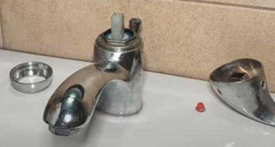

Θέλω στο μπάνιο να αλλάξω την παλιά μπαταρία του νεροχύτη και να βάλω αναμεικτική.
Ποια μάρκα είναι καλή και vfm? Θέλω κάτι που να κάνει δουλειά χωρίς να χαλάσει αλλά να μην είναι όσο γίνεται ακριβό

ο μηχανισμός της αναμεικτικης είναι ένα οικονομικό ανταλλακτικό των 4-7 € Οπότε αγοράζεις μια μπαταρία που να αντέχει η τσέπη σου  Τώρα φροντίζεις τον μηχανισμό κρατώντας μια πίεση δικτύου 3-4 bar μια θερμοκρασία όχι πάνω από 60 στο ζεστό και ένα φίλτρο δικτύου Η βάζοντας γωνιακό διακόπτη με φίλτρο στις παροχές της Τελος κάτω από το χερούλι να έχει 6 γωνο παξιμάδι για να λυνεις και να αλλάζεις μηχανισμό

βρισκεις μηχανισμο για ολες τις αναμεικτικες?η μονο για τις επωνυμες ideal/grohe/fiore/roca κλπ?
8 λεπτά πριν, dimviii είπε
99% μετράς διάμετρο φ30-35-40- κλπ ύψος και αν έχει με 1 η 2 εξοχές πχ και όχι μόνο
αν το γνωριζα θα προσπαθουσα να φτιαξω την παλια.
Το ιδιο ισχυει και για της μπανιερας την αναμεικτικη?Μπορεις να βρεις ανταλλακτικο μηχανισμο?
Στο Σκρουτζ οι Fiore βγαίνουν ως viospiral, το ίδιο είναι?
Επίσης η παλιά εμένα μπαίνει σε δύο τρύπες του νιπτήρα οπότε από την στιγμή που η νέα θα μπει σε μία τρύπα θα πρέπει η άλλη να ταπωθεί. Το μέτρησα και η τρύπα έχει διάμετρο 29-30mm. Τι κάνουμε εκεί, υπάρχουν στάνταρ τάπες? Επίσης λογικά η νέα βρύση θα χωράει στην τρύπα ελπίζω

Την είχα πατήσει κι εγώ με μια από πράκτικερ, καινούργια τελείως έχανε από το σημείο που μπαίνει ο μηχανισμός. Την πήγα πίσω, πήρα πιστωτικό 40€ αν θυμάμαι σωστά και πήγα και πήρα fiore.

Μήπως έχει αναμονή για κεντρική μπαταρία; Θυμάμαι κάποτε είχα νιπτήρα που η πορσελάνη του ήταν πιο λεπτή στο κέντρο για να μπορείς να τη σπάσεις και να ανοίξει τρύπα για αναμεικτική. Βάλε το χέρι σου από κάτω να δεις. Αν υπάρχει αυτό βέβαια, θα χρειαστείς 2 τάπες για τις οπές της "γέφυρας".

Πολύ μικρή ποικιλία σε αυτό το λινκ, δεν έχει καν αυτό που θέλω. Θα ήθελα μια που να είναι ψηλή όπως η παλιά, δηλαδή απόσταση από την βάση μέχρι στόμιο να είναι 19cm όπως το μέτρησα. Με μια πρόχειρη ματιά βλέπω αυτήν εδώ να μου ταιριάζει σαν στυλ.
Επίσης κοίταξα για κεντρική αναμονή αλλά δεν έχει. Η πορσελάνη είναι πιο χοντρή δεν πάει σε αυτό το σημείο

πάρε μια καινούργια σαν αυτή που έχεις Θα κανεις τον νιπτήρα μπιπ αν ταπώσεις την μια Αλλιως και  άλλαξε και νιπτήρα  Η πας παρακάτω αφού δεις τα κέντρα κλπ
https://b2c.kanellakis-sa.gr/mpat-nipt-kampyl-13cm-altura-mia.html
Μάλλον είσαι για νιπτήρα καινούργιο, αυτός έχει χάσει τη γυαλάδα του με τα χρόνια και τα πλυσίματα.
