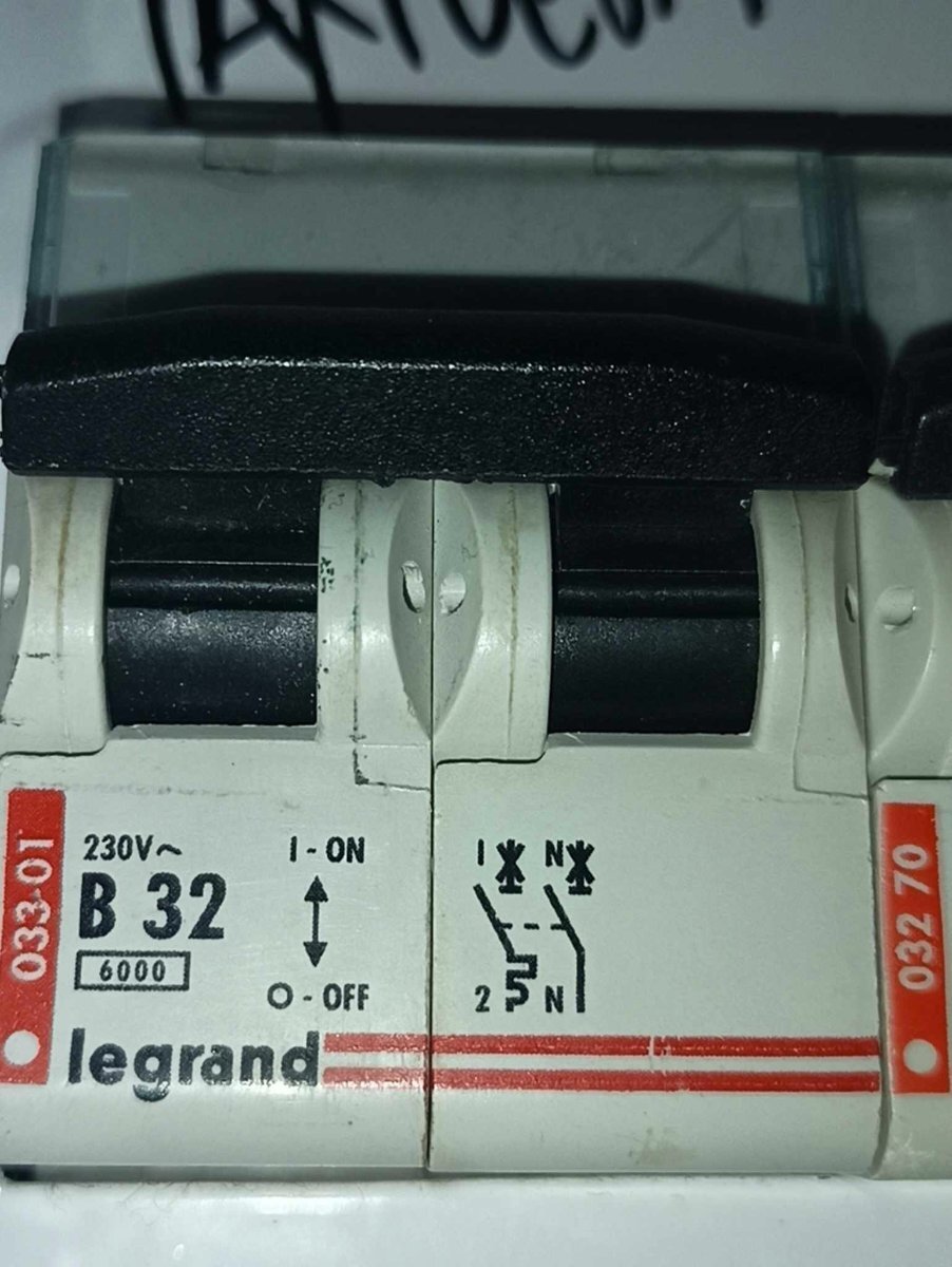

Εχω ενα ταχυθερμοσιφωνο ισχυος 6,5kW στο μπανιο για την ωρα βρισκεται σε μια αποσταση περιπου 4 μετρα απο τον πινακα και εχει μπει μονωμενο εξωτερικα ενα ευκαμπτο 3Χ6, επειδη σκεφτομαστε για ανακαινηση, αυτο θα μετακινηθει δυο μετρα πιο περα και θα μπει με σπιραλ στον τοιχο, σκεφτομαι να κανω εγω τα σκαψιματα, το αυλακι το σπιραλ και να βαλω το καλωδιο μεσα προφανος ανεξαρτητα ακαμπτα με διαμετρο ειτε 6 ειτε 10
Και να αφησω τις ακρες ελευθερες για να τα συνδεσει ο ηλεκτρολογος στον πινακα και στο μηχανημα αντιστοιχα.
Ισχυει οτι θυμαμαι καλα οτι για μεγαλυτερη αποσταση θα πρεπει να μπει πιο χοντρος αγωγος γιατι εχει και την αντισταση του ιδιου του αγωγου;
Ισχύει αλλά στα μήκη τα οποία αναφέρεσαι είναι παντελώς αδιάφορο και αμελητέο.
Την διατομή του καλωδίου θα την καθορίσει η ασφάλεια που θα επιλέξεις.
Τώρα με πόσα αμπέρ ασφάλεια είσαι;
17 λεπτά πριν, nickol-us είπε
Τωρα εχει επανω μια 32Α
Νομιζω οτι ειναι οκ σε αυτο, η ιδια θα παραμεινει. Απλα θα αλλαξει καλωδιο με την ανακαινιση να μπουν τα καλωδια σοβατισμενα και λιγο πιο μακρυ. Δεν προκειται να κανω καραγκιοζιλικια με τσοντες να επεκτεινω 2 μετρα, θα μπει ενιαιο καλωδιο απο τον πινακα μεχρι το μηχανημα.
