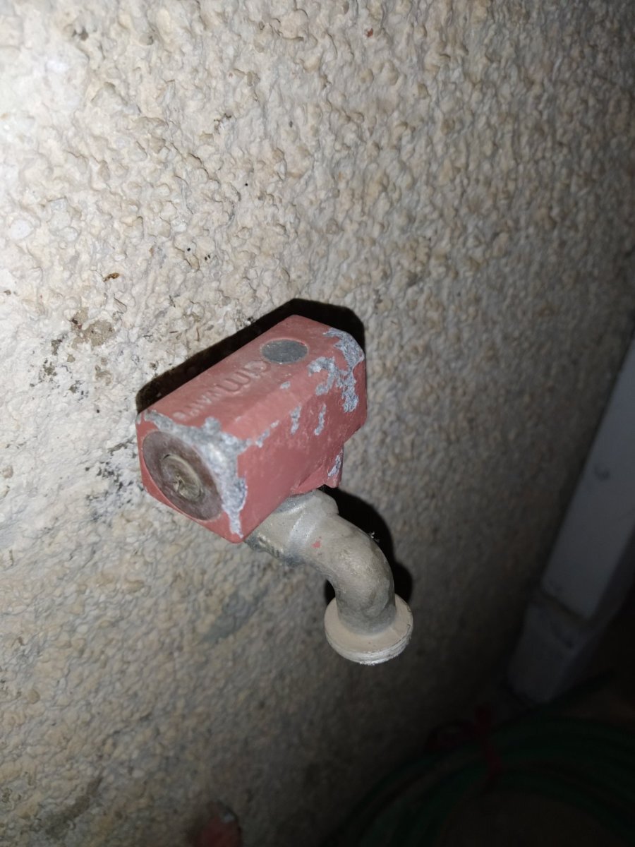

Κλειδαράς - υδραυλικός είναι 30 χλμ μακρία στη πόλη οπότε δεν συμφέρε
κλείνεις το κεντρικο του νερού και την  αλλάζεις   Φωνάζεις ένα παλληκαρι από  τα γνωστα - άγνωστα  του χωριού  Τα κερνάς και μια μπυρα η  κάνεις ότι κανει

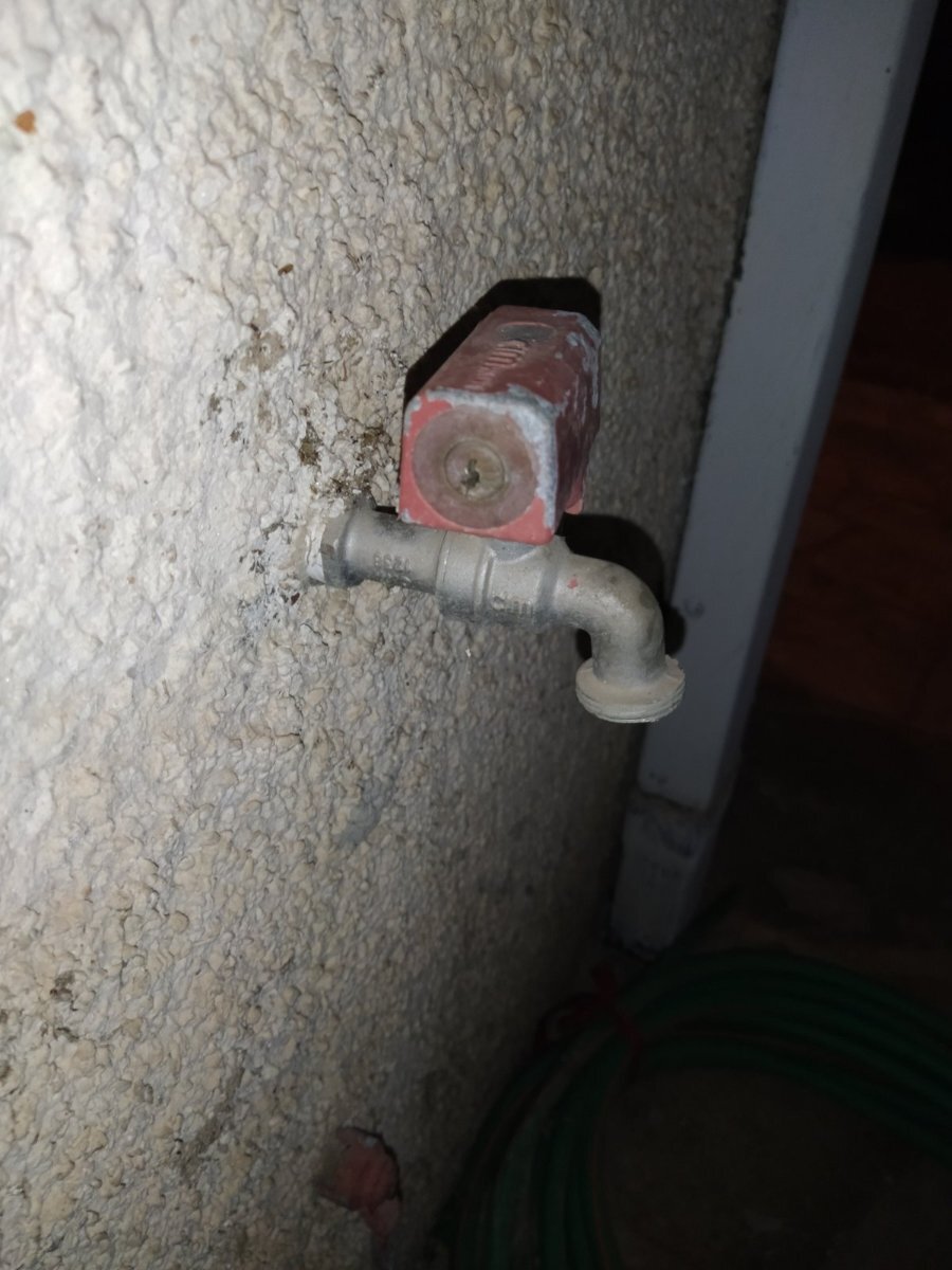

Καλημέρα, σε βρύση στο χωριό είχε βάλει ο πάππους βανα με κλειδαρια για να μη του κλέβουν το νερό! Τώρα δεν υπάρχει πάππους ούτε κλειδί πως μπορώ να την σπάσω - παραβιάσω να μπορει να ανοιγοκλείνει. Κλειδαράς - υδραυλικός είναι 30 χλμ μακρία στη πόλη οπότε δεν συμφέρει, θέλω καστομιά.

Ξεβίδωσε την βρύση και βάλε άλλη.Ενα κάβουρα/τσιμπιδα/γαλλικό κλειδί  θες .

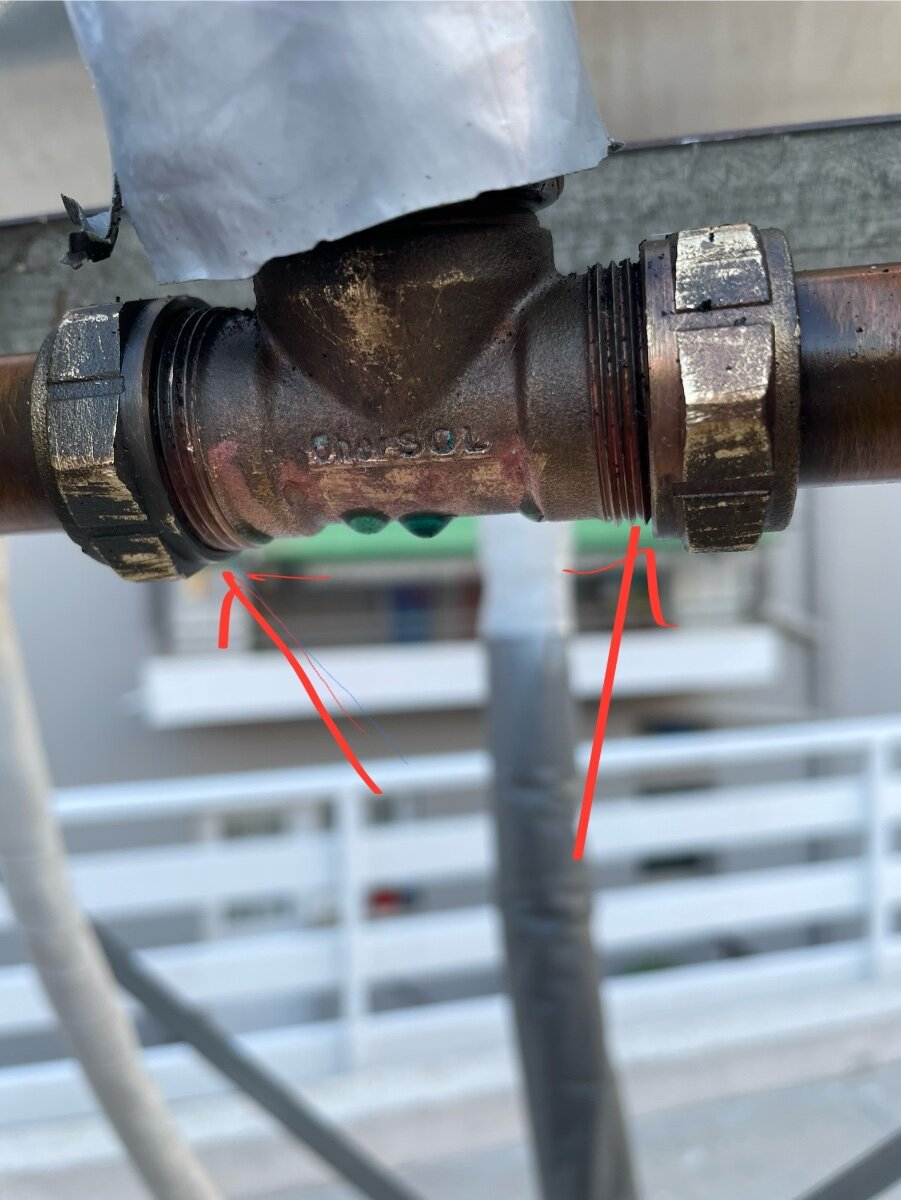

Αν έχεις και τους 2 συλλέκτες σε λειτουργεία σκεπάζεις τον ένα Το ταφ αλλάζει   Βαλε ενα βελος εκει που χανει Γιατι αν χανει εκει στην μονωση πρεπει βαλεις φωτο που να διχνει το ρακορ με την σωληνα
βουλομένο  γράμμα διαβάζεις  :)
Ευχαριστω για την απαντηση.Απο οτι βλεπω χανει δεξια κ αριστερα στις βολτες. Το ΤΑΦ μπαινει ετσι απλα χωρις να μετακινηθουν οι συλλεκτες; Αραγε γιατι να χανει υγρα εκει χωρις να το πειραξω; Τι να επαθε δηλαδη το ΤΑΦ.Ευχαριστω κ παλι

ειναι ρακορ μηχανικής σύσφιξης δηλ μέταλλο με μέταλλο Λογικά θέλεις 2   στερν φ22  να μπουν στην σωλήνα γιατί σίγουρα δεν εχει  και ξανά σμίξιμο  Η  δοκιμάζεις  να λύσεις τα ρακορ και όπως ειναι να τα τύλιξες  με τεφλον το κωνικο δαχτυλίδι και το σπειρωμα  4-5 βολτες  και να ξανασφιξεις Θα μαζεψεις τα υγρά και τα ξαναβάζεις Η αλλαγή του ταφ Αν ειναι ΝΟΒΕL και η σωλήνα σύνδεσης συλλεκτών και μποιλερ ειναι ανοξείδωτη δεν κανει το ταφ του τουμποραματος  Δεν ξερω αν μπορεις μονος σου η θελεις μαστορα

Σίγουρα χάνει απο ασιστερα/δεξια και όχι απο πάνω;Δεν βλέπω σταγόνες στο σπείρωμα.
Το εχω τσεκαρει πολλες φορες με το δαχτυλο και βλεπω να μου αφηνει σημαδι οταν το ακουμπαω στο σπερωμα δεξια και αριστερα. Απο πανω δεν εχω δει κατι να τρεχει, αλλα τωρα που μου το λες θα τα τσεκαρω ξανα, θα τυλιξω ενα χαρτι και στα 3 σημεια να σιγουρευρω.

Μη ξεχνάς το σλόγκαν του Μεγαλέξανδρου, όταν δεν λύνει ο κόμπος τον κόβουμε. Γωνιακό τροχό κόβεις το λουκέτο και το πετάς.

Είχα το ίδιο πρόβλημα μετά από καθαρισμο παλιού αντιψυκτικού. Έκανα απόπειρα να βάλω καινούργιο ταυ αλλά δυστυχώς τα δαχτυλίδια που κάνουν τη σύσφιξη-στεγανοποίηση  ήταν κολημένα πάνω στη χαλκοσωλήνα και δεν έβγαιναν με τίποτε να τα αντικαταστήσω.Μόνο με κόψιμο αλλά υπήρχε φόβος να τραυματίσω και τη χαλκοσωλήνα. Επειδή ο κάβουρας δε με βοηθούσε πήρα ένα πελώριο γαλλικό κλειδί ρυθμιζόμενο έσφιξα το παλιό με πολύ δύναμη και κατάφερα να σταματήσω το στάξιμο. (κλειδί όχι σαν της εικόνας πολύ μεγαλύτερο).

Καλημερα σε ολους. Αλλο προβλημα προεκυψε τωρα... Παρακαλω πολυ την βοηθεια σας προτου φωναξω τεχνικο. Εχω τον Classic Inox 160 λιτρα 2 συλλεκτες 6ετιας. Δυστυχως εδω και ενα μηνα βλεπω συνεχεια σταγονες να βγαινουν και να πεφτουν στην ταρατσα απο το ΤΑΦ το επανω του κλειστου κυκλωματος, Το εσφιξα αρκετες φορες σε σημειο που δεν παει αλλο, και αλλαξα και την βαλβιδα των 2,5 bar μηπως ηταν κολλημενη και ανεβαζε πολυ πιεση. Ομως συνεχιζει οπως θα δειτε στην φωτο. Τι ακριβως συμβαινει?? Πρεπει να αλλαχτει το ΤΑΦ? Αν ναι τοτε γινεται χωρις να μετακινηθουν οι συλλεκτες, δηλαδη να απομακρυνθουν για να περασει το ΤΑΦ. Εννοω μπαινει το νεο ΤΑΦ ετσι οπως ειναι τωρα? Ευχαριστω Πολυ.
Σκέπασε τους συλλέκτες εάν δε το χρησιμοποιείτε αρκετά , άλλαξε το ταφ .
Και εάν ανεβάζει πίεση να τοποθετηθεί και δοχείο διαστολής ηλιακού.

μπορεί από την συνεχόμενη υπερβολική ζέστη φέτος να ανέβασεμεγ΄λη θερμοκρασία τοκυκλωμα καιαπό την πίεση να έκανε διαρροή.Θα ελεγα όμως να ρίξεις μια ματιακαι στομονωτικόεσωτερικά  στη σωληνα που κατεβαίνει μήπως η διαρροή ειναι πιο ψηλά.

προσπάθησε πρώτα με τρυπάνι να χαλάσεις την κλειδαριά, αν δεν τα καταφέρεις απλά όπως είπαν άλλαξέ την...
