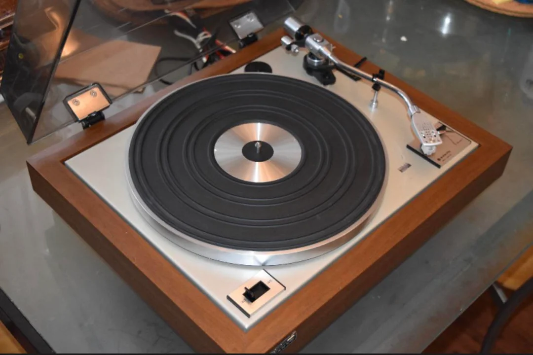

blackhill66 Δημοσ. 19 Ιουλίου 2024 Δημοσ. 19 Ιουλίου 2024 αν εχετε προσωπικη εμπειρια ψαχνω ενα αξιοπρεπες προενισχυτη πικαπ για MM κεφαλη σχετικα φθηνο..
HardwareZone Δημοσ. 19 Ιουλίου 2024 Δημοσ. 19 Ιουλίου 2024 (επεξεργασμένο) Σε αυτά τα λεφτά δυστυχώς πας περισσότερο για παιχνίδι, παρά για preamp που να σου δώσω ικανοποιητικό ήχο. Εκτός και αν το πικάπ σου είναι των 100€, οπότε θα "ταιριάξουν" γάντι. Επίσης ότι και να πούμε δεν έχει νόημα. Δεν μας λες καμμία απολύτως πληροφορία για το setup σου. Ποιό πικάπ έχεις; ποιά κεφαλή φοράς; Επεξ/σία 19 Ιουλίου 2024 από HardwareZone 1

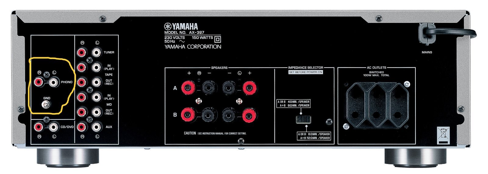

blackhill66 Δημοσ. 19 Ιουλίου 2024 Μέλος Δημοσ. 19 Ιουλίου 2024 NAI εχω τι πιαακπ της φωτογραφιας ενα σανυο με την μαμισια κεφαλη του συνδεδεμενο σενα δικαναλο yamaha ax 397 με εισιδο phono αλλα δεν με ικανοποιει η ενταση δλδ παιζει χαμηλα το πικαπ γιαυτο σκεφτομαι για ενα phono SANYO TP 625 ΕΙΝΑΙ ΤΟ ΜΟΝΤΕΛΟ

wizzy Δημοσ. 26 Σεπτεμβρίου 2024 Δημοσ. 26 Σεπτεμβρίου 2024 On 18/09/2024 at 21:28, sakis han said: Τουλαχιστον εχεις βινυλια να τα χαρεις?🙂....αν και φανταζομαι οτι με το mk2 σε συνδυασμο με καλη κεφαλη δεν θα χρειαζοσουν καθολου preamp Η ανάγκη για preamp δεν εξαρτάται από τον συνδυασμό πικ απ (ΜΚ2) και κεφαλής ("καλής" ή "κακής"). Το preamp δεν χρειάζεται μόνο στην περίπτωση που ο προενισχυτής ή ο ολοκληρωμένος ενισχυτής, στον οποίο θα καταλήξει το σήμα του πικ απ, έχει είσοδο phono. Εάν έχει μόνο line εισόδους, τότε χρειάζεται phono preamp, διότι το σήμα που δίνει το πικ απ είναι πολύ χαμηλό για τις line εισόδους. Η άλλη περίπτωση να μην χρειάζεται phono preamp είναι το πικ απ να το έχει ενσωματωμένο, οπότε το σήμα του πικ απ φτάνει ήδη ενισχυμένο στον προενισχυτή ή στον ολοκληρωμένο ενισχυτή. Στην περίπτωση αυτή, η σύνδεση γίνεται σε line είσοδο.
sakis han Δημοσ. 26 Σεπτεμβρίου 2024 Δημοσ. 26 Σεπτεμβρίου 2024 1 ώρα πριν, wizzy είπε Η ανάγκη για preamp δεν εξαρτάται από τον συνδυασμό πικ απ (ΜΚ2) και κεφαλής ("καλής" ή "κακής"). Το preamp δεν χρειάζεται μόνο στην περίπτωση που ο προενισχυτής ή ο ολοκληρωμένος ενισχυτής, στον οποίο θα καταλήξει το σήμα του πικ απ, έχει είσοδο phono. Εάν έχει μόνο line εισόδους, τότε χρειάζεται phono preamp, διότι το σήμα που δίνει το πικ απ είναι πολύ χαμηλό για τις line εισόδους. Η άλλη περίπτωση να μην χρειάζεται phono preamp είναι το πικ απ να το έχει ενσωματωμένο, οπότε το σήμα του πικ απ φτάνει ήδη ενισχυμένο στον προενισχυτή ή στον ολοκληρωμένο ενισχυτή. Στην περίπτωση αυτή, η σύνδεση γίνεται σε line είσοδο. Εννοειται ρε αγορινα....μη γραφουμε και τα αυτονοητα
wizzy Δημοσ. 26 Σεπτεμβρίου 2024 Δημοσ. 26 Σεπτεμβρίου 2024 9 hours ago, sakis han said: Εννοειται ρε αγορινα....μη γραφουμε και τα αυτονοητα Εσύ αναφερόσουν στον συγκεκριμένο ενισχυτή που έχει στην κατοχή του ο ΟΡ. Δεν το είχα καταλάβει. Αυτά που ανέφερα ισχύουν γενικά και για κάποιον που δεν τα γνωρίζει, σίγουρα δεν είναι αυτονόητα.🙂 1
blackhill66 Δημοσ. 26 Σεπτεμβρίου 2024 Μέλος Δημοσ. 26 Σεπτεμβρίου 2024 αν και εχει ο ενισχυτης μου εισοδο phono η συνδεση σε line εισοδο με τον pre amp ειναι κλασεις ανωτερη και σε ενταση και σε ποιοτητα..
